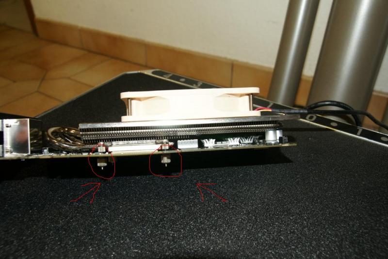

tasos53 Δημοσιεύτηκε Οκτώβριος 24, 2009 #1 Δημοσιεύτηκε Οκτώβριος 24, 2009 Αποφασησα να το τολμησω και να δοκιμασω αν ταιριαζει η συγκεκριμενη ψυκτρα στην ολοκαινουρια μολις 4 ημερων ASUS 5850 αφου πρωτα βεβαια ειχα σιγουρεψει οτι ταιριαζει ακριβως στις 4 τρυπες. Αυτο μου το επιβεβαιωσε ενα παληκαρι εδω μεσα που το δοκιμασε αλλα σε 5870 που εχει μεγαλυτερο μηκος οπως θα ξερετε. Δεν θα σας πω πολλα αφου προς το παρον η διαφορα που ειδα ειναι στο θορυβο που απλα δεν υπαρχει και κατα δευτερον σε idle πεσαμε 10+βαθμους απο την στοκ ψυκτρα. Να πως οτι χρησιμοποιω εναν 12αρι noctua που περνει ρευμα φυσικα απο μητρικη και σιγουρα οι 2 Χ 92mm θα κανουν καλυτερη δουλεια αλλα και περισσοτερη φασαρια (μαλλον) κατι το οποιο μετα την 295 και τον πονοκεφαλο που μου δημιουργησε ολο αυτο τον καιρο αναζητω την ησυχια πανω απο ολα. Σε load ακομα.... Και οι φωτο πιστευω να σας βοηθησουν.

tasos53 Οκτώβριος 27, 2009 Author #5 Οκτώβριος 27, 2009 Πανω απο 60 βαθμους δεν την εχω δει ποτε μεχρι τωρα.Το πιο "ζορικο" ηταν το 3dmark που εβαλα διοτι παιχνιδια δεν παιζω.

gel Ιανουάριος 5, 2010 #7 Ιανουάριος 5, 2010 Μπράβο, πολύ ενδιαφέρον!Στα VRMs τι heatsinks έχεις βάλει?Επίσης, πόσες θέσεις PCI/PCI-E σου τρώει τώρα η κάρτα?Όπως το βλέπω στις φωτο μάλλον δεν υπάρχει χώρος για crossfire, σωστα?
MasterCommander Ιανουάριος 5, 2010 #8 Ιανουάριος 5, 2010 Όπως το βλέπω στις φωτο μάλλον δεν υπάρχει χώρος για crossfire, σωστα?Στη συσκευασία δεν περιέχεται ανεμιστήρας απ'οσο ξέρω οπότε βάζεις όποιον θέλεις,δεν είναι ανάγκη 120ρη.Μπορείς να βάλεις Slip Streamοπότε μπορεί να σε παίρνει και για crossfire.
csaris Ιανουάριος 6, 2010 #9 Ιανουάριος 6, 2010 Και μενα με καιει το θεμα αλλα επειδη οι καρτες ειναι κολλητα με 12αρι και αυτα τα παξιμαδια που βλεπω να εξεχουν απο κατω, χλωμο το κοβω!
