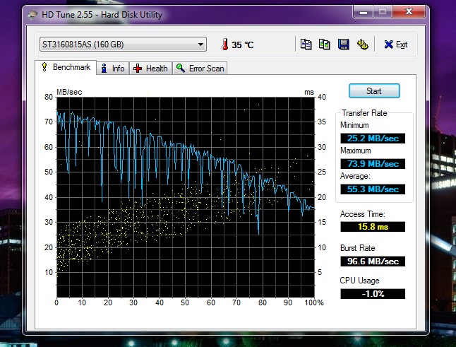

Tsunami Δημοσιεύτηκε Οκτώβριος 23, 2009 #1 Δημοσιεύτηκε Οκτώβριος 23, 2009 Μιας και αναφέρθηκε στο άλλο θέμα είμαι περίεργος να δώ τί φταίει. Το σύστημα είναι αυτό της υπογραφής,τρέχει Win7 build 7100 σε έναν seagate Barracuda 7200.10 (ST3160815AS). Μετά το χθεσινό 200+sec το καθάρισα λίγο με CCleaner το σύστημα και του έκανα defrag με αποτέλεσμα να πέσει στα 127 sec που και πάλι είναι πολύ. Έχει κανείς καμμιά ιδέα του γιατί είναι τόσο αργό και τί μπορώ να κάνω για αυτό?Τhanx in advance

MadBrainiac Οκτώβριος 23, 2009 #4 Οκτώβριος 23, 2009 Δοκίμασες καθόλου να δείς απο HD Tune το read/write του δίσκου? Σε Seagate μου ετυχε παλιά να έχει κάποια μικρο προβλήματα με το SATA controller και μου καθυστερούσε αρκετά. Παράλληλα θα πρότεινα να δείς εάν υπάρχει κάποιο conflict απο το Computer Management.
Tsunami Οκτώβριος 23, 2009 Author #5 Οκτώβριος 23, 2009 Μόλις έτρεξα ένα Hd Tune και μου έβγαλε αυτό Εντυπώσεις?

MadBrainiac Οκτώβριος 23, 2009 #9 Οκτώβριος 23, 2009 Να κάνω μια αστεία ερώτηση, μιλάμε για το μηχάνημα που έχεις στο signature? O δίσκος μια χαρά φαίνεται εκ πρωτης όψεως αλλά δεν έχεις να χάσεις τίποτα να τσιμπισεις ενα δίσκο για κάνα 45άρι απο Western μεριά και να κάνεις ένα τέστ με clean install για να κάνεις σύγκριση. Πάντως θα άρχιζα να κοίταζα τα εξής:1. Ρυθμίσεις BIOS2. Αλλάγη σε drivers - reinstall όλους για σιγουριά 3. Αλλάγη όπως ανέφεραν τα παιδιά σε antivirus αλλά δεν νομίζω οτι θα έπαιζε τόσο τραγική διαφορά σε ενα τόσο καλό μηχάνημα (εάν μιλάμε βέβαια για το μηχάνημα της υπογραφής πάντα)4. Memtest για να είσαι σίγουρος οτι οι μνήμες είναι ΟΚ.και σαν τελευταία λύση πάντα το rebuild με το λειτουργικό.

MadBrainiac Οκτώβριος 23, 2009 #11 Οκτώβριος 23, 2009 ενα μικρό παράδειγμα ρυθμισης που παίζουν ρόλο είναι εάν δεν έχεις floppy drive και στο BIOS ειναι ακομα enabled.ΒΤW: P5K BIOS 12011. Support new CPUs. Please refer to our website at: http://support.asus.com/cpusupport/cpusupport.aspx2. Fix the system sometimes takes about 30 seconds to get into the OS when many USB devices are plugged into the system. Μήπως πρέπει να κάνεις κάνα BIOS flash?
Tsunami Οκτώβριος 23, 2009 Author #12 Οκτώβριος 23, 2009 Λεπόν πέρασα το νέο BIOS και ο χρόνος έπεσε στα 110,339. Θα τσεκάρω να δώ κανέναν driver.
