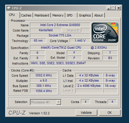

hammerd79 Οκτώβριος 24, 2009 Author #14 Οκτώβριος 24, 2009 λοιπον ειμαι σε καλο δρομο.. ! εφτασα εδω...δες εικονα... τωρα πως να τεσταρω σταθεροτητα ?? ενα μισαορο στο occt το περασε ! αλλα επρεπε να βγαλω το monitor του occt γιατι πηγαινε 80 βαθμους και μου εκλεινε λογω too hot !! τωρα βλεπω temps με real temp πειραζει ???
takis-pa Οκτώβριος 24, 2009 #15 Οκτώβριος 24, 2009 Παλι πολυ ρευμα στον επεξεργαστη.Χαμηλωνε. http://files.extremeoverclocking.com/file.php?f=103 http://files.extremeoverclocking.com/file.php?f=205 Κατεβασε απο εδω αναλογα το λειτουργικο σου. Σε μενα και το core temp και το real temp δεν μου λενε σωστες θερμοκρασιες και δουλευω αυτο. http://www.cpuid.com/hwmonitor.php. Εγω ειμαι ετσι.
hammerd79 Οκτώβριος 24, 2009 Author #16 Οκτώβριος 24, 2009 οκ μαν θα δοκιμασω παλι αυριο γιατι μου εβγαλε bsod !!!και παλι πολλα πολλα thanx !!

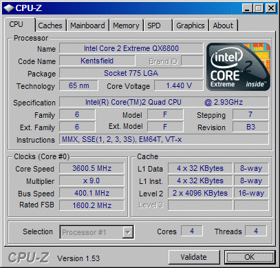

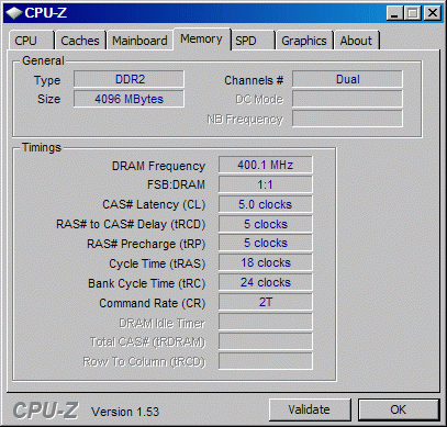

hammerd79 Δεκέμβριος 26, 2009 Author #19 Δεκέμβριος 26, 2009 λοιπον για να σοβαρευτουμε λιγο... εχω φτασει με πολυ κοπο και ψαξιμο σε πολλα γνωστα forum να μπαινω στα windows με τα παρακατω settings οπως αυτα φαινονται στο cpu-z... cpu volt 1,45v no vdroop mem volt 2,1v nb 1,4v στο occt small tests 30 min με το που παει να ξεκινησει το 100% load παγωνει ο Η/Υ η κανει BSOD RESET... τι να κανω ?
