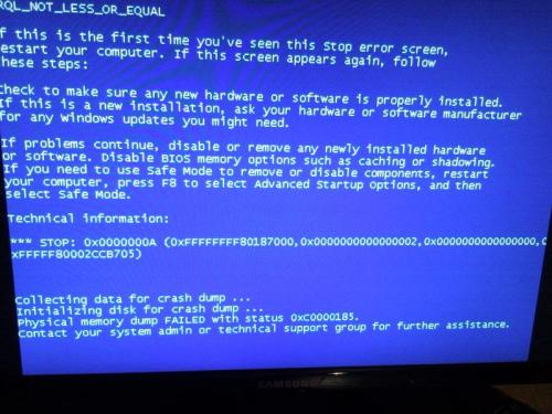

Το ποιο ηλιθιο bsod ειναι το συγκεκριμενο...
Για αρχη τσεκαρε με memtest την ram μετα σκληρους
memtest περναει σιγουρα.το ειχα αφησει πριν 5 μερες ολη την νυχτα και δν εχω πειραξει τπτ απο τοτε στις μνημες.σκληρους ειχα δοκιμασει πριν καιρο.δοκιμαζω και τωρα αλλα δν νομιζω να ειναι ουτε αυτοι.τπτ αλλο παιζει?
