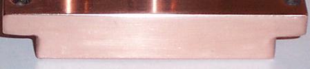

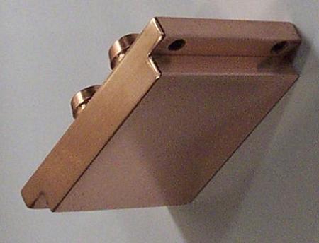

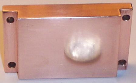

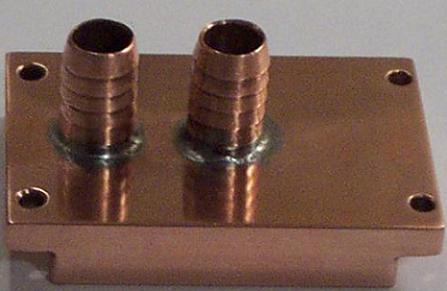

soki Δημοσιεύτηκε Οκτώβριος 8, 2003 #1 Δημοσιεύτηκε Οκτώβριος 8, 2003 Oλα τα κομματια του παζλ ειναι στην κατοχη μου πλεον. Block by eleven, ειναι κουκλακι το νεο block και δεν φαινονται οι κολλησεις, τελεια δουλεια Μιχαλη! Ford Transit, ψυγειο. Ηydor L20, σωληνες, σφυκτιρες, Εrythromycin, απιονισμενο νερο κτλ. Τελικο κοστος μου βγηκε γυρω στα 145 ευρω. Tα αποτελεσματα θα τα κανω post εδω σε περιπου μια βδομαδα, επειδη εχω σκεφτει ως τωρα 12 διαφορετικους τροπους στησιματος και θελω να τους δοκιμασω ολους αναλυτικα με μετρησεις. :bigsmile:
voudas Οκτώβριος 8, 2003 #2 Οκτώβριος 8, 2003 στη διάθεσή σου να βρούμε άλλους τόσους τρόπους να πελαγώσεις τελείως...άντε καλά αποτελέσματα...
eleven Οκτώβριος 8, 2003 #5 Οκτώβριος 8, 2003 Αρχική απάντηση από soki [08-10-2003 και 12:14] Block by eleven, ειναι κουκλακι το νεο block και δεν φαινονται οι κολλησεις, τελεια δουλεια Μιχαλη! Kαι για του λογου το αληθές
eleven Οκτώβριος 8, 2003 #6 Οκτώβριος 8, 2003 και σε ολες τις πόζες οχι μόνο απο πάνω.........................
