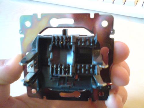

giorgos94 Δημοσιεύτηκε Σεπτέμβριος 27, 2009 #1 Δημοσιεύτηκε Σεπτέμβριος 27, 2009 Καλησπέρα σε όλους, Θα μπώ κατευθείαν στο θέμα γιατί με καίει και πρέπει να βρώ λύση επειγόντως. Πρόσφατα τελείωσα την ολοκληρωτική ανακένιση στο σπίτι μου με αποτέλεσμα να έχω βάλει αναμονές στους τοίχους για δίκτυο. Ο σκοπός μου ήταν να συνδέσω το καλώδιο ethernet του router στο σαλόνι και έτσι να μπορώ σε κάθε δωμάτιο που θα έχει ξεχωριστό υπολογιστή, να συνδέω απλά απτο PC μου το καλώδιο δικτύου στην αναμονή αυτή. Αυτό σημένει οτι απτο μέρος που είναι το router, μέσα απτους τοίχους πηγαίνει σε κάθε δωμάτιο ξεχωριστά ένα καλώδιο δικτύου ώστε να μην χρειάζεται να τα περνάω απτο πάτωμα κλπ... Το πρόβλημά μου όμως δεν είναι αυτό... Έχω περάσει το καλώδιο που φτάνει ως την πρίζα αλλά δέν γνωρίζω πώς να συνδέσω το καλώδιο με την ίδια την πρίζα(εκεί που θα μπέι και θα κάνει "click" το καλώδιο του pc μου για να πάρει Internet).... Μήπως γνωρίζεται κάτι;;; Παρακάτω θα ανεβάσω το σχεδιάγραμμα που προσπάθησα να κάνω και επίσης 4 φωτογραφίες με την πρίζα... Ευχαριστώ πάρα πολύ, Γιώργος

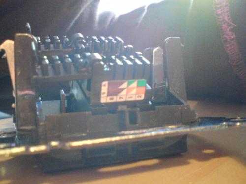

giorgos94 Σεπτέμβριος 27, 2009 Author #7 Σεπτέμβριος 27, 2009 Δεν ξέρω αν είναι 100αρι η 1000αρι γιαυτό και δεν σου απάντησα φίλε μου... Αλλά εντάξει βρήκα άκρη... Υπήρχαν 4 ζευγάρια με χρώματα πχ το ένα ζευγάρι ήταν Μπλέ + Άσπρο και στην πρίζα έδειχνε σε μια υποδοχή το Μπλέ και στην άλλη Μπλέ+Άσπρο μαζί.. Αλλα αυτό το μπλέ+άσπρο μαζί με είχε μπερδέψει και δεν ήξερα τι να κάνω και τελικά το μπλέ+άσπρο μαζί η πχ πορτοκαλί+άσπρο είναι το άσπρο αυτού του ζευγαριού... Αν καταλάβατε ...

giorgos94 Σεπτέμβριος 27, 2009 Author #11 Σεπτέμβριος 27, 2009 πολλά φεύγουν... όσα είναι και τα δωμάτια. Το πρόβλημα όμως δεν ήταν απτό ρούτερ.. Αλλά ποιά είναι η συνδεσμολογία πίσω απτα πριζάκια.. Πως δηλαδή να συνδέσω το "γυμνό" καλώδιο, πάνω στο πριζάκι... Παρακάτω είναι μια φώτο για το πιο ήταν το μπέρδεμά μου! Δεν ήξερα ποιό καλώδιο πάει που......
webhunter Σεπτέμβριος 27, 2009 #12 Σεπτέμβριος 27, 2009 Όπως σου απάντησα και παραπάνω. Δεν έχει σημασία πως θα τα συνδέσεις. Αρκεί να ακολουθήσεις την ίδια ακριβώς συνδεσμολογία σε κάθε πριζάκι.Προσωπικά, αν έχει νουμεράκι, θα ακολουθούσα αυτό:1-->white/orange2-->orange3-->white/green4-->blue5-->white/blue6-->green7-->white/brown8-->brown
trendy Σεπτέμβριος 28, 2009 #13 Σεπτέμβριος 28, 2009 Αντί να τα συνδέσεις στον router προτείνω να πέσουν σε ένα switch καλύτερα, το router με πολύ κίνηση ανάμεσα στα πορτάκια του μπορεί να μπουκώσει. Για το πώς θα τερματίσεις τα καλώδια στις πρίζες δες τους χρωματικούς κώδικες να ταιριάζουν με το χρώμα του μικρού καλωδίου που θα μπει σε κάθε εσοχή. Αν είναι πχ. ένα πορτοκαλί τετραγωνάκι εκεί θα μπει το πορτοκαλί καλωδιάκι, αν είναι πορτοκαλί τριγωνάκι εκεί θα μπει το άσπρο-πορτοκαλί καλωδιάκι.
