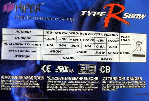

H Hiper αυτοδιαψεύδεται αφού 20+18amperes x 12v μας κάνουν 456w ενώ στην ταμπέλα γράφουν.. 360w!

περιεργο αυτο.
τι να παιζει ομως;
εννοω πως ο guru αφησε πανω τα 15Α γιατι ετσι λεει στην ετικετα;
νομιζω ειναι ο τροπος που απλα μετρα για να δει το ripple μεσα απο φορτιο που θελει αυτος.
το θεμα ειναι πως υπαρχει καπου λαθος.
και προσωπικά απο εμπειρια με τα hiper νομιζω καπου λαθος εγινε ..
δεν εχω δει τροφοδοτικο τετοιο να ειναι τόσο .. αλλού.
