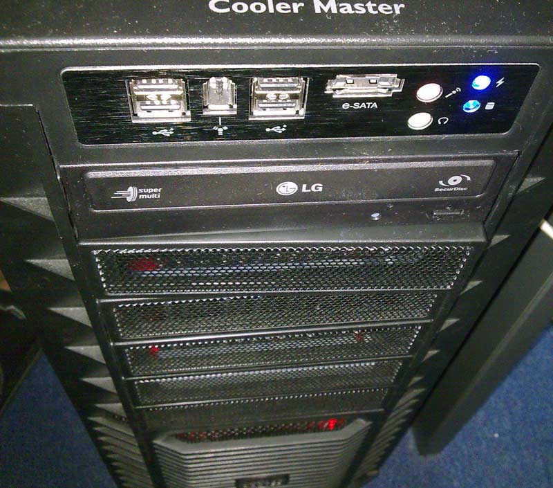

javaneze: Δημοσιεύτηκε Σεπτέμβριος 14, 2009 #1 Δημοσιεύτηκε Σεπτέμβριος 14, 2009 Κατοχοι και μη, του HAF932 εχετε αντιμετωπισει παρομοιο προβλημα και πως το αντιμετωπισατε; Μεσα στο κουτι και κατα πασα πιθανοτητα στο μπροστινο ανεμιστηρα κατι συντονιζει και τριζει το συμπαν πολυ εκνευριστικα... Εν τω μεταξυ ο θορυβος δεν ειναι παντα συνεχης, πηγαινοερχεται σαν να ακουγεται απο πολυ μακρυα να περναει αεροπλανο ... σε τακτα παντα διαστηματα γι αυτο ειμαι σχεδον σιγουρος οτι οφειλεται σε ανεμιστηρα του tower, θελοντας να ελπιζω οτι δεν ειναι απο σκληρο δισκο... Για να το ξεπερασω, προς το παρον ριχνω φαπες στο tower και και το ξεπερναει προσωρινα αλλα μετα απο λιγο ξανασυντονιζει και αντε παλι φαπες μεχρι να στρωσει ... Επισης αν απλα ακουμπησω καπου το δαχτυλο μου ασκωντας πιεση παλι σταματαει. Τελος αν κανω υπομονη απλα σταματαει μετα απο κανα τεταρτο ...:giveup: Αν παιζει κανενα ρολο το εχω με τα ροδακια του tower αλλα πανω σε μοκετα... Κανενα tip/mod απο oμοιοπαθοντα και συμπασχοντα;

javaneze: Σεπτέμβριος 16, 2009 Author #15 Σεπτέμβριος 16, 2009 Aπο optical το απεκλεισα και αυτο ... Ενα dvdrw εχω ολο κι ολο στο οποιο μετα την εγκατασταση των windows μονο το dvd του gta4 εχει μπει εδω και 4 μηνες το οποιο "διαβαζει" μονο κατα την εκκινηση του παιχνιδιου για το original check και επειτα παυει. Παρ'ολ'αυτα το σφιχτοβιδωσα και αυτο ... Εχω αρχισει να φοβαμαι μηπως εχει καμια στρεβλωση το ιδιο το tower και το βαλω καλυμπρα Διαπιστωσα οτι χαλαρωνοντας την κατω βιδα του αριστερου καπακιου μειωνει τον θορυβο. Επισης απλα αφαιρωντας ενα πλαστικο καπακι απο τα slots για optical, τον εξαλειψε εδω και κανα μισαωρο ... Ειμαι εν αναμονη να δω αν θα ξαναρχισει ... :-/

javaneze: Σεπτέμβριος 17, 2009 Author #18 Σεπτέμβριος 17, 2009 To προβλημα δεν ειναι απο τους ανεμιστηρες ... Τους σταματησα ολους εναν-εναν και ο θορυβος δεν επηρεαστηκε ... Προς το παρον εξουκολουθει να μην κανει θορυβο εχοντας απλως μισο-ανοιγμενο το μπροστινο 5.25 slot. Φαινεται πως καποια κοντρα κραταει ετσι και δεν συντονιζει ... προς το παρον ...
Candyman Σεπτέμβριος 17, 2009 #19 Σεπτέμβριος 17, 2009 Νομίζω το πρόβλημα είναι συντονισμός στο πλαινό καπάκι (το αριστερό). Έχω HAF932 και είχα το ίδιο πρόβλημα.Δοκίμασε πιέζοντας το να βιδώσεις τις πίσω βίδες όσο παίρνουν, γιατί το καπάκι δεν "κουμπώνει" τελείως αν δεν το πιέσεις και ταυτόχρονα να βιδώνεις... Εμένα με αυτό τον τρόπο το πρόβλημα εξαφανίστηκε. Ελπίζω να ήταν αυτό, να ηρεμήσεις (ξέρω πόσο εκνευριστικό είναι, ειδικά το βράδυ).
