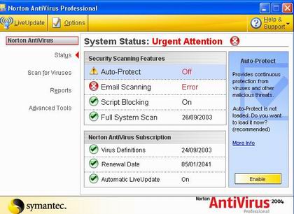

BillyVan Δημοσιεύτηκε Σεπτέμβριος 25, 2003 #1 Δημοσιεύτηκε Σεπτέμβριος 25, 2003 εχουμε και λεμε αφου κανω εγκατασταση κανονικα γινει ψαξιμο για ιους και γινει και το update ειναι ολα οκ αν κανω restart το μηχανημα σταματαει ο Νορτον και οταν το τρεξω μου βγαζει αυτη την οθονη. Απεγκατασταση και ξανα εγκατασταση το ιδιο. Εβαλα το PC Clinic δουλευει μια χαρα και δεν βρισκει κανενα ιο τι γινεται εχει κανεις ιδεα? Το ιδιο κανει και το 2003. ελεγα μπας και ειναι κανας ιος που μπλοκαρει μονο το Νορτον αλλα δεν κατηξα καπου. Το μονο προγραμμα που εχω αλλα το ειχα κλεισει ηταν το ad watch (παρακολουθει τις εγγραφες στη registry) για πειτε καμια ιδεα.

Chosen Σεπτέμβριος 29, 2003 #6 Σεπτέμβριος 29, 2003 το οτι εχει ημερομηνια για ληξη το 2041 δεν σας κανει εντυπωση;
Vagouridis Σεπτέμβριος 29, 2003 #7 Σεπτέμβριος 29, 2003 Ωπ ωπ...σωστος ο <<επιλεγμενος>> billy για ριξτο μια ματια...
BillyVan Σεπτέμβριος 29, 2003 Author #8 Σεπτέμβριος 29, 2003 Τελικα εφταιγε το AD-aware 6.0 που ειχα και εκοβε εγγραφες στη registryουδεν σχολιο.....για τη ληξη ....εχω ...δωσει μεγαλη προκαταβολη...χαχαχα
BillyVan Σεπτέμβριος 29, 2003 Author #9 Σεπτέμβριος 29, 2003 για την ακριβεια τωρα εχω ληξη 2087....δε θα ζω βεβαια τοτε αλλα .......ουτε το 2041 θα ζω
