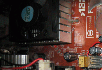

mortisboy Σεπτέμβριος 30, 2003 #16 Σεπτέμβριος 30, 2003 Στο nf7-s με το cooler της foto ειμαι max στα 232 με 1.7vdd αλλα επειδη εχω προβλημα με τα multi 10-11 στον 2400+ ειμαι 228x11 και ο σενσορας απο το nexus panel δειχνει 30-31c με θερμοκρασια κουτιου 25-26c!!
