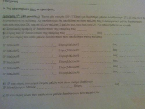

fusion Ιανουάριος 28, 2010 Author #9 Κοινοποίηση Ιανουάριος 28, 2010 UPDATE Στις ερωτήσεις δ) και ε) βγάζετε κάποιο νόημα? Η ίδια άσκηση... Link to comment Share on other sites More sharing options...
trendy Ιανουάριος 28, 2010 #10 Κοινοποίηση Ιανουάριος 28, 2010 Είναι λίγο θολή η εικόνα και δε φαίνεται καλά αλλά σου ζητάει αφού έχεις αποδώσει τα blocks στους 2 πελάτες σου, να γράψεις ποια είναι τα υπόλοιπα διαθέσιμα blocks (το μεγαλύτερο και κάτι ακόμα). Link to comment Share on other sites More sharing options...
fusion Ιανουάριος 28, 2010 Author #11 Κοινοποίηση Ιανουάριος 28, 2010 Ορίστε τι ζητάει:δ) IP και το εύρος του μεγαλύτερου μπλόκ που είναι ακόμα διαθέσιμο.ε) IP και εύρος όλων των υπολοίπων μπλόκ διευθύνσεων που απομένουν.Πώς το κάνω αυτό? Link to comment Share on other sites More sharing options...
trendy Ιανουάριος 28, 2010 #12 Κοινοποίηση Ιανουάριος 28, 2010 δ) Αφού βγάλεις το block που θέλουν οι πελάτες, θα δεις τι σου μένει και ποιο είναι το πιο μεγάλο.ε) Ομοίως για όλα όσα σου έχουν απομείνει. Link to comment Share on other sites More sharing options...
fusion Ιανουάριος 28, 2010 Author #13 Κοινοποίηση Ιανουάριος 28, 2010 Ποιο είναι το μεγαλύτερο μπλοκ?Έτσι όπως τα λέει δεν τον καταλαβαίνω ρε 'σεις... Link to comment Share on other sites More sharing options...
trendy Ιανουάριος 28, 2010 #14 Κοινοποίηση Ιανουάριος 28, 2010 Το μεγαλύτερο μπλοκ είναι αυτό που περιέχει τις περισσότερες IPs προφανώς. Link to comment Share on other sites More sharing options...
