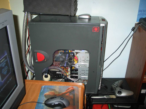

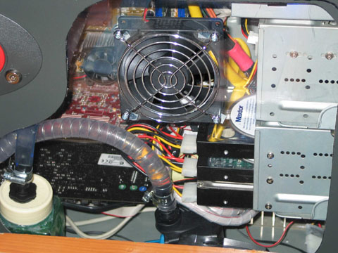

Vagouridis Δημοσιεύτηκε Σεπτέμβριος 22, 2003 #1 Κοινοποίηση Δημοσιεύτηκε Σεπτέμβριος 22, 2003 Εαν και βρισκομαι ακομα σε φαση να το βαλω ολο σε ενα κουτακι η να ενσοματωσω το ψυγειο στο κουτι παρτε μια ιδεα απο το πως το κουτι εγινε .......(ξερω θελει δουλεια ακομα..) Link to comment Share on other sites More sharing options...
Vagouridis Σεπτέμβριος 22, 2003 Author #2 Κοινοποίηση Σεπτέμβριος 22, 2003 Και μια πιο καθαρη με φλας.. Link to comment Share on other sites More sharing options...

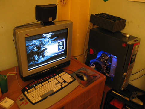

Vagouridis Σεπτέμβριος 22, 2003 Author #3 Κοινοποίηση Σεπτέμβριος 22, 2003 Kαι απο κοντα.... Link to comment Share on other sites More sharing options...
PGM Σεπτέμβριος 22, 2003 #4 Κοινοποίηση Σεπτέμβριος 22, 2003 Επιτελους εγινες και εσυ νερουλας...Μια ερωτηση μονο : Το ψυγειο με τι το εχεις 'τυλιξει'...? Πιστευω οτι αν καταφερεις και κανεις μια κατασκευη σαν του Vouda θα γινει παρα πολυ ωραιο....!! Link to comment Share on other sites More sharing options...
Vagouridis Σεπτέμβριος 22, 2003 Author #5 Κοινοποίηση Σεπτέμβριος 22, 2003 Ricofon...εχω βαλει..Οσο για το κουτι ολα με το καιρο τους...αμαν και πως καναμε να βαλουμε νερο.... Link to comment Share on other sites More sharing options...

voudas Σεπτέμβριος 22, 2003 #8 Κοινοποίηση Σεπτέμβριος 22, 2003 τα ποδαράκια του ψυγείου είναι όλα τα λεφτά!!!από τεμπς πως πάμε? για μπλοκ δε ρωτάω καν τί έχεις, το ψυγείο τί είναι? καλά oc! Link to comment Share on other sites More sharing options...

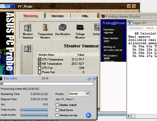

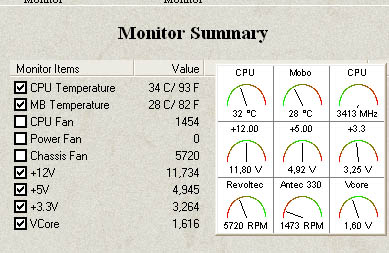

Vagouridis Σεπτέμβριος 23, 2003 Author #11 Κοινοποίηση Σεπτέμβριος 23, 2003 Η 12αρα μου νε την νεα μητρικη εκει που ηταν 12,031-11.998 πηγε 11,775 σταθερα με την dlx (μετρησεις απο asus probe...) παρολο που εβαλα αλλο PSU για led , fans ,rheo και δεν επιβαρυνω το antec.Οι τασεις με πολυμετρο σαφως και αλλαζουν αλλα το mbm δειχνει ακριβως τα ιδια με το asusprobe.... Και για του λογου το αληθες και μια φωτο Link to comment Share on other sites More sharing options...
Vagouridis Σεπτέμβριος 23, 2003 Author #12 Κοινοποίηση Σεπτέμβριος 23, 2003 Σοκι και ενα διπλα τα δυο προγραμματακια...επισης σε full load. Link to comment Share on other sites More sharing options...
