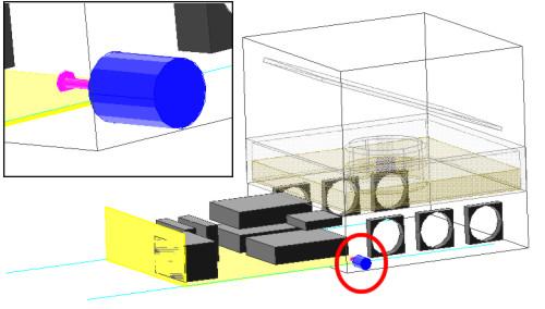

bleo8onhs Ιούνιος 24, 2004 Author #25 Ιούνιος 24, 2004 Μ αρέσει αυτό το "είναι υλοποιήσιμα?", το κάνει να δείχνει ακατόρθωτο, ενώ είναι όσο δύσκολο είναι να φτιάξεις ένα κουτί από την αρχή. Αυτή τη φορά απλά θέλω η δουλειά να δείχνει επαγγελματική και όχι home made. Tip: Βρήκα 2 χαλασμένα scanner, με ανέπαφα μοτέρ. Σε συνδιασμό με ράγες από ράφια? Σκέφτεστε οτι σκέφτομαι? Δεν νομίζω... Μόνο που θέλω 4 για να κάνω αυτό που φαντάζομαι! Ξέρει κανεις κανένα μαγαζί με moter μικρά και αθόρυβα (και με κανονική και ανάστροφη λειτουργία)? ΓιανγκΤ, φαντάζομαι, θα μου λύσεις την απορία... Αντε και αρχίζω να βιάζομαι!
ΓιαγκΤ Ιούνιος 24, 2004 #26 Ιούνιος 24, 2004 Παράθεση Αρχική απάντηση από bleo8onhs [Σήμερα, στις 20:49] Μ αρέσει αυτό το "είναι υλοποιήσιμα?", το κάνει να δείχνει ακατόρθωτο, ενώ είναι όσο δύσκολο είναι να φτιάξεις ένα κουτί από την αρχή. Αυτή τη φορά απλά θέλω η δουλειά να δείχνει επαγγελματική και όχι home made. Tip: Βρήκα 2 χαλασμένα scanner, με ανέπαφα μοτέρ. Σε συνδιασμό με ράγες από ράφια? Σκέφτεστε οτι σκέφτομαι? Δεν νομίζω... Μόνο που θέλω 4 για να κάνω αυτό που φαντάζομαι! Ξέρει κανεις κανένα μαγαζί με moter μικρά και αθόρυβα (και με κανονική και ανάστροφη λειτουργία)? ΓιανγκΤ, φαντάζομαι, θα μου λύσεις την απορία... Αντε και αρχίζω να βιάζομαι! Η πρώτη μου σκέψη είναι στον μοντελισμό. Φαντάζομε όμως ότι θα ζητάνε πολλά. Μια δεύτερη είναι οι καθαριστήρες αυτοκινήτων, που είναι λίγο μεγάλοι. Τα πιτσιλιτιρια είναι καλά και φτηνά αν εντοπίζω το μέγεθος, αλλά πρέπει να σφάξεις την αντλία. Τα μοτέρ καθρεπτών, αν βρίσκονται στα παλιά. Η αναστροφή δεν είναι πρόβλημα αρκεί να ανοίγει. Βγάζεις έξω δυο άκρα πηνίων δύο κάρβουνων. Χρειάζεται να μου πεις τι δουλειά θα κάνη, και τι διάμετρο και μήκος πρέπει να είναι.
prokopas Ιούνιος 24, 2004 #27 Ιούνιος 24, 2004 Παράθεση Αρχική απάντηση από bleo8onhs Tip: Βρήκα 2 χαλασμένα scanner, με ανέπαφα μοτέρ. Σε συνδιασμό με ράγες από ράφια? Σκέφτεστε οτι σκέφτομαι? Δεν νομίζω... Μόνο που θέλω 4 για να κάνω αυτό που φαντάζομαι! Τον θόρυβο τον σκέφτηκες ρε bleo8onhs? Εμένα το δικό μου το scanner πάντως ώρες - ώρες κάνει σαν trakter!!!!!!! Καλή επιτυχία πάντως σε ότι και αν σκεφτείς να κάνεις :T: :T: :T:
bleo8onhs Ιούνιος 25, 2004 Author #28 Ιούνιος 25, 2004 Τα μοτέρ θα χρησιμοποιούνται για να μετακινούν το κίτρινο "ράφι" μέσα έξω, προφανώς με γρανάζι. Σκέψου ότι οι ανεμιστήρες έχουν 90μμ διάμετρο. Και δεν θέλω να είναι μακρύτερο από 5 εκατοστά, εκτός και αν το βάλουμε πάνω στο "ράφι" αντίθετα δηλαδή. Τι λές?Από καθαριστήρες έχω φτιάξει μοτέρ για αρνί, μεγάλα δεν είναι?Τα άλλα 2 μοτέρ θα είναι ίδια, αλλα θα σας πώ αργότερα τι θα κάνουν...
ΓιαγκΤ Ιούνιος 25, 2004 #30 Ιούνιος 25, 2004 Υπάρχουν προβολείς τεσσάρων κατευθύνσεων που έχουν μέσα δυο μοτέρ με μειωτήρα.Βγάζουν γρανάζι και είναι δυο κατευθύνσεων. Είναι 5 πόντους περίπου.Τους JABSCO πχ τους έχει ο Λεωνιδόπουλος. Δραγατσανίου 55 Πειραιάς 2104113817-18Οι πλαστικοί προβολείς είναι: ο διπλός 255SL , ο μονός μεσαίος 146SL και ο μικρός 135SLΈχει και ανοξείδωτους μεγαλύτερους 62026-4002 62040-4002Πάρε τηλ να ρωτήσεις τι έχει από ανταλλακτικά σε 12 V μοτέρ.Όταν αποφασίσεις το συζητάμε για -% που έχω σε αυτούς.
