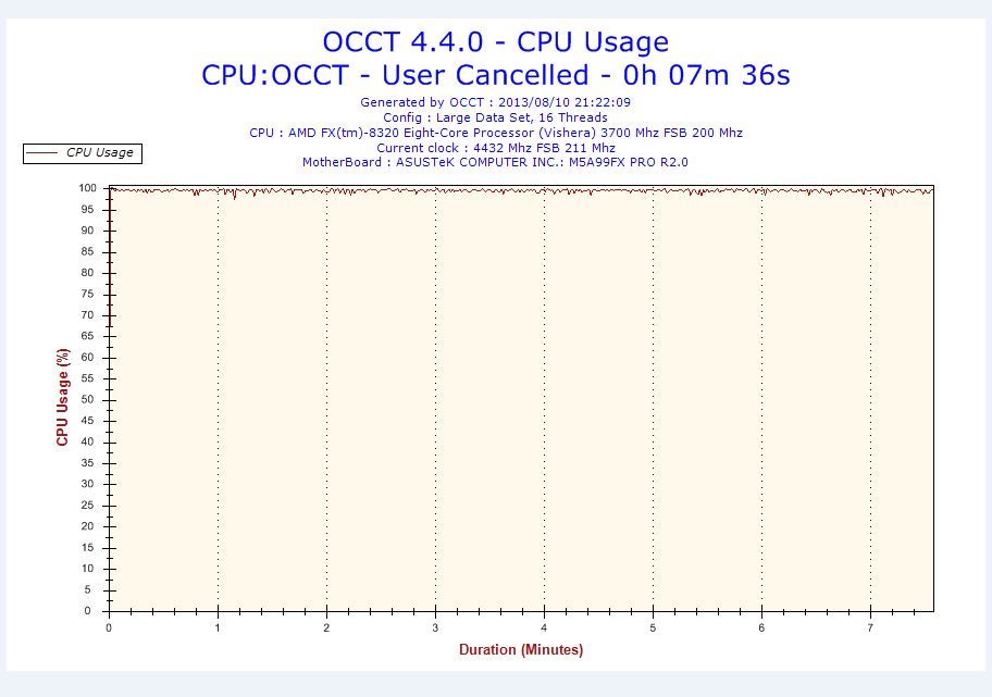

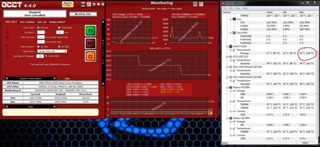

ultraex2005 Αύγουστος 30, 2013 #1011 Αύγουστος 30, 2013 (edited) παρε ενα γρηγορο λιγο πιο παλιο run στα 4432(24/7) με θερμοκρασιες στα 59 (max package) με τη cpu να παιζει ταβανι !! Έγινε επεξεργασία Αύγουστος 30, 2013 από ultraex2005

ultraex2005 Αύγουστος 30, 2013 #1015 Αύγουστος 30, 2013 το max σε prime test 62 τα cores και 70 στο socket ? πρέπει να έχω? και περίπου για 24/7 εάν έχω καλές θερμοκρασίες τα voltage 1.46 κτλ είναι πολλά?εαν ενοοεις τα cores(package σε μενα) μεχρι 62 μια χαρα σε βλεπω εγω παιζω στα 4400 με 59 max με 1.46 full καρασταθερος περιπου για καθε μερα !! τωρα απο κει και περα μη τρελενεσαι με τα 62 max αυτα τα βλεπεις μονο σε full stress !!μεσα στα games πανω απο 45 δεν εχω δει ποτε και με τη καταραμενη ζεστη !!
