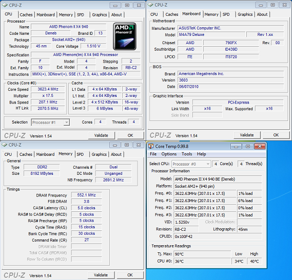

felix Μάρτιος 9, 2011 #885 Κοινοποίηση Μάρτιος 9, 2011 Ο παππούς 940BE στα settings που είναι σταθερά εδώ και καιρό : Link to comment Share on other sites More sharing options...
