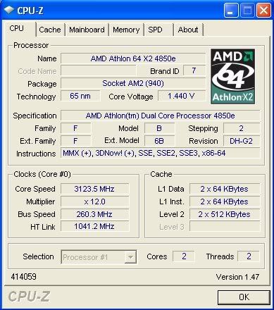

Sir_Aggelos Ιανουάριος 22, 2008 #805 Ιανουάριος 22, 2008 Πρώτη μου απόπειρα με o/c. Πως σας φαίνεται με μαμά ρεύμα?

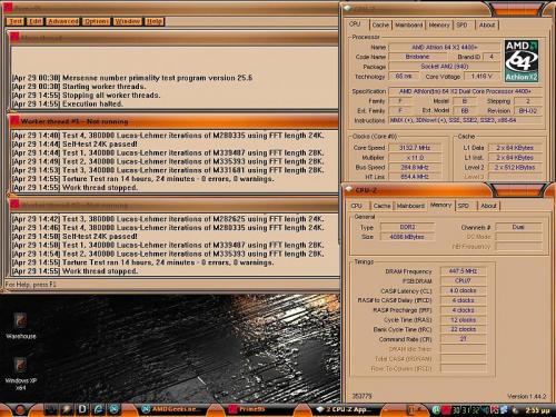

MADKiller7 Απρίλιος 2, 2008 #813 Απρίλιος 2, 2008 Ποσταρω και γω το νεο συστηματακι μου,πηγα σε ΑΜ2 μετα απο πολυ σκεψη. Στα screenshot δειχνω 2 GB μνημη,τωρα εχω 4 με το ιδιο O/c απλα τοτε δεν ειχαν ερθει τα αλλα 2 dimm. Το πολυμετρημενο ρευμα ειναι 1,38ν,εχει περασει Orthos-Prime95 12H τo καθενα,S&M long test.Σε WinXP x64 ολα αυτα. Μητρικη ειναι μια απο την αγαπημενη μου ASRock,η ALiveXFire-eSATA2 μονταρισμενη (ενισχυση του vcore κυκλωματος,dip switches στο ολοκληρωμενο που χειριζεται την τροφοδοσια (ST L6714D) για αυξηση του max vcore +0,005 +0,01 +0,2 +0,4 απ οσο δινει η μητρικη,λιγο fine tune στο vdimm (προστεθηκε ενας πυκνωτης,+0,01 up τo vidimm) και τελος μονταρισμενο bios εκδοση 2.30Α (αυτη την βρηκα).Δεν ειναι το max o/c αυτο,αλλα το rockstable. Oλα τα τεστ σταθεροτητας ειναι εδω http://www.amdgeeks.net/overclock/697.
