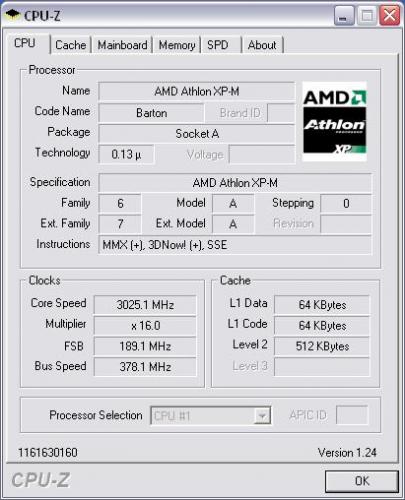

Αλλάζοντας από την Gigabyte K8NS-Ultra 939 σε DFI NF4 Ultra D άλλαξαν πολλά πράγματα...
1. Επιτέλους περνάει prime άνω από 1 ώρα (η εικόνα ειναι καπου στο 8ωρο...)
2. Σταθερές τάσεις στο CPU, από εκεί που έβαζα 1.525 και είχα overvotage 1.550-1.610!!!
Τώρα έχω 1.55+104% και μου δείχνει 1.568 δηλ. undervoltage ΑΛΛΑ σταθερό εκεί και δεν ανεβοκατεβαίνει συνέχεια...
Αρχική απάντηση από FrOsT [Σήμερα, στις 09:20]
Τώρα έχω 1.55+104% και μου δείχνει 1.56 δηλ. ένα μικρό undervoltage ΑΛΛΑ σταθερό εκεί και δεν ανεβοκατεβαίνει συνέχεια...

δοκιμασε και τα αλλα VID, το καθενα δειχνει διαφορετικα τα ποσοστα, καποιο απο ολα ακολουθει πιο σωστα την ταση για το δικο σου τσιπ.
