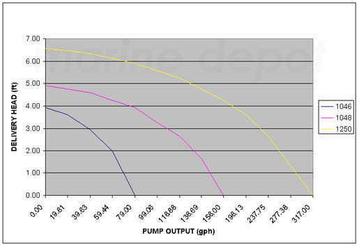

Οπότε είμαι μεταξύ 2 αντλιών, της Eheim 1048(τη μικρή δλδ) και της laing D5. Kαταλαβαίνω ότι η Laing είναι πολύ καλύτερη, αλλά δεδομένου του σχετικά μικρού κυκλώματος, θεωρώ ότι καλύπτομαι και από την Eheim. To ερώτημα μου είναι εάν έχει κάποιος πείρα από την Eheim κυρίως όσον αφορά το θόρυβο μετά από κάποιο χρόνο χρήσης.

Την Eheim (1248) την δουλευα 4 χρονια 24/7.Ποιοτικη κατασκευη και απολυτα αθορυβη.Κανενα προβλημα...
Απο την αλλη, μεγαλη καταναλωση,εβαζε η ιδια πολυ θερμοτητα στο κυκλωμα και το χειροτερο πολυ χαμηλο head pressure.
Τι ενοείς χαμηλο head pressure; δλδ το υψομετρικο της ήταν χαμηλο; βασικα ενδιαφερόμουν για την 1048 που απο το όνομα μάλλον παραπέμπει σε πιο μικρό μοντέλο...

Με απλα λογια σημαινει οτι δεν μπορεις να εκμεταλευτεις τα καινουρια μπλοκ τα οποια στραγγαλιζουν την ροη προκειμενου να ψεκαζουν με μεγαλυτερη πιεση στο κεντρο του πυρηνα.
θα δουλευει το κυκλωμα,θα εχεις ροη αλλα δεν θα επωφεληθεις σε θερμοκρασιες απο ενα καλο μπλοκ.

Μάλιστα, κατάλαβα, αλλά χρησιμοποιώ μπλοκ του eleven, που δεν έχουν τέτοια χαρακτηριστικά.
με τετοιο μπλοκ εισαι μια χαρα
καλά θα είμαι δλδ με την Eheim ; Είπες ότι δεν σου έκανε θόρυβο μετά από χρήση, αυτό με ενδιαφέρει κυρίως...
τιποτα δεν ακουγεται,απλα θελει ενα μαξιλαρακι τυπου neopren απο κατω για τους κραδασμους...ξερω,μετα τις hydor και εγω αυτο το σκαλωμα με τον θορυβο ειχα και γι αυτο την πηρα.
