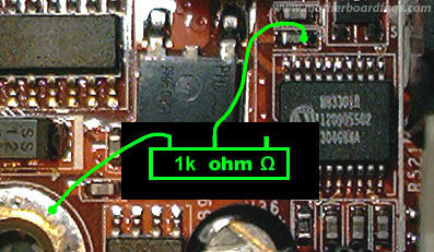

mortisboy Σεπτέμβριος 19, 2003 Author #8 Σεπτέμβριος 19, 2003 χεχεχε...οπα ρε σεις ουτε βδομαδα δεν τις εχω (δεν ειναι και ασχημα με 512 αλλα λεμε τωρα) 232 ευροπουλα εσκασα να τις χαρω λιγο!!!!Θελουν ρευμα ομως!!!Με βλεπω για mod το σκ!Εχω βρει αυτο ...σωστο δεν ειναι???
