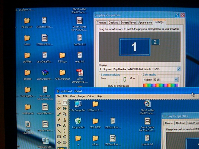

έχω το εξής συστηματάκι: Πυρήνας i7 και μια νεοαποκτειθήσα GTX295 της ASUS.
Οπότε "έκλεψα" την 32" Sony (KLV-S32A10E) της μάνας μου για να παίξω το Crysis σε υψηλές αναλύσεις.
Το πρόβλημα μου είναι ότι όταν μπαίνω στα Windows δεν βγάζει σωστή ανάλυση στην Sony.
Για την ακρίβεια, στις ιδιότητες βλέπω τις εξής αναλύσεις: 1280χ720(το γνωστό 720p το οποίο είναι και το default
της συγκεκριμένης οθόνης--HD ready), 1600Χ900, 1768Χ992, 1920Χ1080.

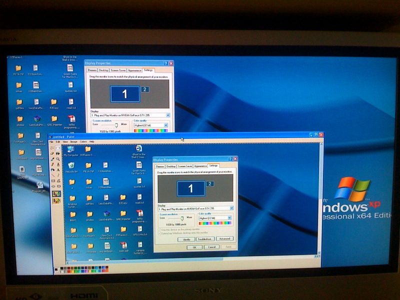

Σε όποια και να το βάλω το αποτέλεσμα είναι αυτό που φαίνεται στο screenshot. Ουσιαστικά εγώ βλέπω ένα μικρότερο
κομμάτι από αυτό που είναι το desktop, αλλά το αστείο είναι ότι άμα κάνω print screen στο paint φαίνεται μια χαρά...!!
Έχει κανείς καμία ιδέα γιατί γίνεται αυτό??

Αν την έχεις συνδέσει με hdmi είναι λογικό να εμφανίζεται έτσι η εικόνα, επειδή η τηλεόραση είναι παλιά και δεν έχει 1:1 pixel mapping. Θέλει overscan compensation. Υπάρχει στους οδηγούς της nvidia κάτω κάτω. Resize HDTV desktop. Πατάς δεξιά το resize και παίζεις με τις μπαρούλες έως ότου καταλήξεις στο μέγεθος που θέλεις. Αν τη συνδέσεις με vga βύσμα δε θα έχεις τέτοιο πρόβλημα.
Καλησπέρα και ευχαριστώ για την απάντηση. Το resize το έκανα και όντως φτιάχνει τo problem, αλλά μετά δεν φαίνονται καλά τα fonts και τα διάφορα γραφικά (παραθυράκια κ.ο.κ.). Φαίνονται λίγο blurry ή λίγο περίεργα στα edges τόσο μάλιστα που σε κουράζουν μετά από λίγο. Καμιά ιδέα γιατί προκαλείται αυτό? Μπορώ να φτιάξω και screenshot αν βοηθάει.
