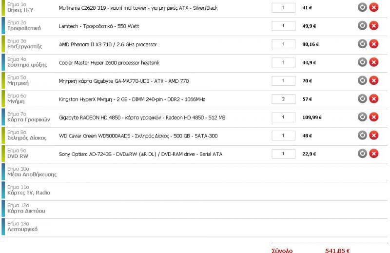

Pantm83 Δημοσιεύτηκε Αύγουστος 1, 2009 #1 Δημοσιεύτηκε Αύγουστος 1, 2009 Θελω να φτιαξω ενα γρηγορο μηχανημα, τα λεφτα που διαθετω ειναι γυρω στα 400 € το πολυ 500 €, δεν θελω οθονη και επεξεργαστη λεω για intel. Η χρηση ειναι κατα κυριο λογο για Ταινιες, ιντερνετ και λιγο gaming , απλα θα ηθελα ενα γρηγορο μηχανημα,παρακαλω την βοηθεια σας . Σας ευχαριστω....

leros2004 Αύγουστος 1, 2009 #7 Αύγουστος 1, 2009 Η οθόνη που έχεις σε τι ανάλυση δουλεύει ? 1 προσπάθεια που τα κάνει όλα για πλάκα... Oc, παιχνίδια, ταινίες..... Amd value for money αυτή την εποχή....

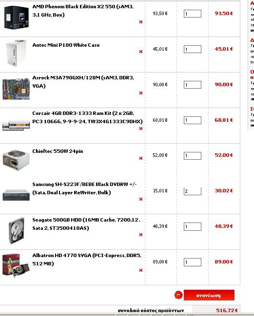

Pantm83 Αύγουστος 2, 2009 Author #8 Αύγουστος 2, 2009 Λοιπον Θελω ενα καινουργιο pc , δεν με απασχολει ο επεξεργαστης. οσον αφορα την οθονη δεν χρειαζεται να αγορασω, εχω μια 20 ιντζων. Εφτιαξα και εγω ενα συστημα, θα ηθελα την γνωμη σας.. Τελος Χρειαζεται και το συστημα Ψυξης ???
dimi80 Αύγουστος 2, 2009 #9 Αύγουστος 2, 2009 Λοιπον Θελω ενα καινουργιο pc , δεν με απασχολει ο επεξεργαστης. οσον αφορα την οθονη δεν χρειαζεται να αγορασω, εχω μια 20 ιντζων.Εφτιαξα και εγω ενα συστημα, θα ηθελα την γνωμη σας..Τελος Χρειαζεται και το συστημα Ψυξης ???Θα σου ελεγα με λιγα χρηματα παραπανω να πας σε DDR3 μνημες και αναλογα σε μητρικη. Σ'αυτα τα χρηματα καλυτερος ειναι ο Χ2550 που ειναι και ΒΕ ή με 20€ παραπανω περνεις τον Χ3 720. Ασε που η μητρικη που επελεξες ειναι για DDR3. Αφου δεν θελεις να παρεις μια 790 μητρικη η οποια εχει και το ACC που ξεκλειδωνει και τον τεταρτο πυρηνα παρε τουλαχιστον μνημες: http://www.plaisio.gr/product.aspx?product=1145150&MEMORY_SIZE=4+GB&category=69977727&MEMORY_TECHNOLOGY=DDR3&catalog=20 αφου γιαυτη τη μητρικη θελεις DDR3 μνημες.Παντως για μητρικη και κορυφη για τα λευτα της : http://www.plaisio.gr/product.aspx?product=1316001&SOCKET=sAM3&page=2&category=69977721&catalog=20

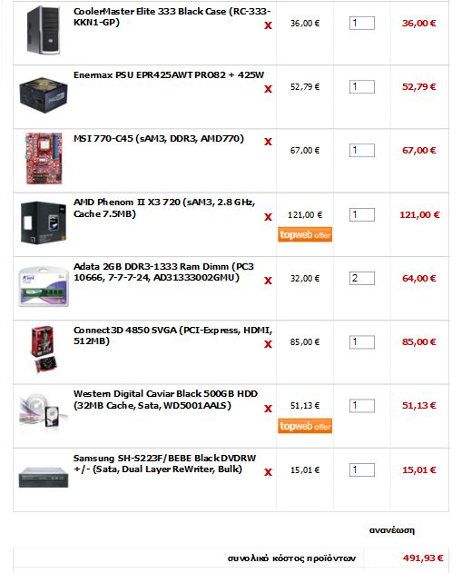

Pantm83 Αύγουστος 3, 2009 Author #14 Αύγουστος 3, 2009 Σκεφτομαι παρα πολυ την συνθεση του Leros2004 , εφτιαξα και μια ακομη απο το πλαισιο, τι λετε παιδια ??? Συγνωμη αν γινομαι κουραστικος ???? :clap:
cabdik Αύγουστος 3, 2009 #15 Αύγουστος 3, 2009 αν ειναι να ριξεις καμμια 30αρια ευρω παραπανω στο συστημα του Leros2004, τοτε προτεινω να κανεις την εξης αλλαγη. βαλε την μητρικη που προτεινες εσυ τελευταια (ASrock), και κρατα ολα τα υπολοιπα του Leros2004. ετσι θα εχεις πιο δυνατο συστημα και σε επεξεργαστη και σε καρτα γραφικων, και την πιθανοτητα να ξεκλειδωσεις τον 720!!!
leros2004 Αύγουστος 3, 2009 #16 Αύγουστος 3, 2009 Σκεφτομαι παρα πολυ την συνθεση του Leros2004 , εφτιαξα και μια ακομη απο το πλαισιο, τι λετε παιδια ???Συγνωμη αν γινομαι κουραστικος ???? :clap: Γιατι 2 dvdrw? To τροφοδοτικό που σου έβαλα είναι υπεραρκετό, ρίξε 1 ματια στη 12αρα του και κοίτα και του chieftec Οι μνήμες σου έχουν χειρότερα timings και καταναλώνουν περισσότερο (1.7 έναντι 1.5) Αμαρτία να πάρεις χειρότερη κάρτα γραφικών και ακριβότερη...... Το κουτί που επέλεξες είναι super... Επίσης βάλε το δίσκο που σου έγραψα έχει 5 χρόνια εγγύηση έναντι 3ών του seagate
