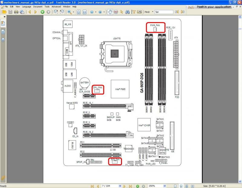

the_observer Δημοσιεύτηκε Ιούλιος 31, 2009 #1 Δημοσιεύτηκε Ιούλιος 31, 2009 Γεια χαρα σε ολους. Εχω ενα ιδιοτροπο προβλημα για το οποιο εχω ρωτησει μεχρι τωρα ισα με πεντε νοματεους που υποτιθεται οτι θα ηξεραν αλλα του κάκου. Ελπιζω να βρεθει εδω καποιος γνωστης να με βοηθησει. Θελω να βαλω μια δευτερη vga για να κανω crossfire. Το προβλημα ειναι οτι η μητρικη (Gigabyte 965P-DQ6) δεν δινει εξτρα βυσματακι για να παρει τροφοδοσια το ανεμιστηρακι της 2ης vga. Για να ρεγουλαρονται αυτοματα οι ανεμιστηρες στο pc μου ,χρησιμοποιω το προγραμμα speedfan. Οπως βλεπετε απο το screenshot η μητρικη εχει 3 ρευματα για ανεμιστηρακια. 1. PWR_Fan = Δινει ρευμα σε ενα μεγαλο ανεμιστηρα στο πισω μερος του κουτιου.Δεν βλεπω να αλλαζει στροφες απο το speedfan αρα δεν μου κανει να το χρισιμοποιησω. 2. CPU_Fan = Προφανως ρευμα για το ανεμιστηρα της CPU. 3. SYS_Fan = Aπο εδω παιρνει ρευμα το ανεμιστηρακι της 1ης vga που εχω ηδη εγκατεστημενη. Αρα λοιπον θα πρεπει να παρω ρευμα η απο molex (με ανταπτορακι) η με διακλαδωση/adaptor απο εκει που παιρνει ρευμα η 1η vga. Το προβλημα ειναι , θα μπορει το speedfan με εναν απο τους δυο παραπανω τροπους να αυξομειωνει τις στροφες για την 2η vga οπως κανει τωρα ? Αν οχι ,τι αλλο τροπο θα μπορουσα να κανω? Ευχαριστω πολυ για τον χρονο σας. The_Observer.
Ερνεστος Ιούλιος 31, 2009 #2 Ιούλιος 31, 2009 Εφόσον ήδη ελέγχεις τις στροφές του ενός ανεμιστήρα της VGA, με έναν απλό διακλαδωτή 1in2-pin μπορείς να οδηγείς και να ελέγχεις και τον δεύτερο ανεμιστήρα...
the_observer Ιούλιος 31, 2009 Author #3 Ιούλιος 31, 2009 Τις στροφες τις ελεγχω με software προγραμμα (το speedfan).Βασικα τις ελεγχει μονο του για να μην ασχολουμαι.Οποτε μου λες οτι με διακλαδωτη θα καταλαβαινει ποια vga ζεσταθηκε και θα τις ανεβαζει τις στροφες?Οκ θα το δοκιμασω.Ευχαριστω πολυ ια την απαντηση σου ερνεστο.The_observer.
Ερνεστος Ιούλιος 31, 2009 #4 Ιούλιος 31, 2009 Με ποιόν τρόπο ελέγχει το λογισμικό την ταχύτητα των ανεμιστήρων δεν το γνωρίζω (αν δλδ υπάρχει κάποιος αισθητήρας θερμοκρασίας ή αν αυξάνει απλά τις στροφές όταν γίνεται μετάβαση από 2D σε 3D και το αντίστροφο), αλλά αν μπορεί να ελέγξει έναν ανεμιστήρα, κάλλιστα μπορεί να βρει εφορμογή και για τον δεύτερο εφόσον τροφοδοτούνται από το ίδιο σημείο.Btw, για ποιές κάρτες μιλάμε και για ποιές ψήκτρες? Reference-design πχ?
Theorw Ιούλιος 31, 2009 #5 Ιούλιος 31, 2009 Οποτε μου λες οτι με διακλαδωτη θα καταλαβαινει ποια vga ζεσταθηκε και θα τις ανεβαζει τις στροφες?The_observer.Ε οχι και να καταλαβαινει ποια απ τις 2 ζεσταθηκε!Απλως θα ελεγχει και τις 2 ταυτοχρονα εφοσον ειναι συνδεδεμενες στον ιδιο κονεκτορα της μητρικης...Αν και νομιζω παιζει να εχεις πτωση στροφων αν βαλεις στο ιδιο κονεκτορα ΜΗΤΡΙΚΗΣ 2 ανεμιστηρες.(ΔΕΝ ΕΙΜΑΙ ΤΟΣΟ ΣΙΓΟΥΡΟΣ ΟΜΩΣ...)Χωρια που θα μπορεις να διαβαζει σωστα τις στροφες γτ θα δεχεται σηματα απο 2 ανεμιστηρες στο ιδιο κονεκτορ...Γ αυτο ειμαι σιγουρος!Οποτε παιρνεις ενα front panel fan controller σε μεγεθος floppy και συνδεεις εκει τους ανεμιστηρες σου και καθαρισες!
the_observer Ιούλιος 31, 2009 Author #6 Ιούλιος 31, 2009 Οποτε παιρνεις ενα front panel fan controller σε μεγεθος floppy και συνδεεις εκει τους ανεμιστηρες σου και καθαρισες! Ευχαριστω για την απαντηση σου theo. Ομως ο σκοπος που χρησιμοποιω το speedfan , ειναι ακριβως για να μην ασχολουμαι εγω με τις στροφες και ν αυξομειωνονται αυτοματα απο το software (speedfan) αναλογα την θερμοκρασια τους. Αν βαλω ποτενσιομετρο θα πρεπει να το κανω εγω αυτο με το χερι κατι που θελω να αποφυγω
the_observer Ιούλιος 31, 2009 Author #7 Ιούλιος 31, 2009 Btw, για ποιές κάρτες μιλάμε και για ποιές ψήκτρες? Reference-design πχ?Ειναι 2 ati radeon 3870 και επανω εχει η καθεμια ενα zalman-ακι απλο ερνεστο.
kert Ιούλιος 31, 2009 #8 Ιούλιος 31, 2009 Παρε ενα τετοιο http://www.e-shop.gr/show_per.phtml?id=PER.809568 , συνδεσε την εισοδο στο sys_fan και τις 2εξοδους στους 2 ανεμιστηρες. Ετσι θα ρυθμιζεις και τους 2 ταυτοχρονα απο το speedfan (θα λειτουργουν στις ιδιες στροφες). Επισης θα εχεις και αλλες 2 εξοδους διαθεσιμες για αλλους 2 ανεμιστηρες αν χρειαστεις.Παλιοτερα υπηρχε και καλωδιο με 2 εξοδους (εχω παρει 3τετοια , μου εχουν λυσει τα χερια) , αλλα δεν το βλεπω πια στο site.
the_observer Αύγουστος 1, 2009 Author #9 Αύγουστος 1, 2009 Ακουγεται πολυ μομπα billy αυτο.Και μαλλον αυτο 8α κανω.Αρκει μονο να μην πεφτουν οι στροφες στο μισο οταν βαζεις 2 ανεμιστηρες σε ενα κοννεκτορα μητρικης οπως αναφερει ο theo ποιο πανω.Κατι το οποιο 8α πρεπει να ρωτησω αν συμβαινει. (Πιθανον οχι ,αλλιως δεν θα υπηρχε αυτο το εξαρτημα,ετσι δεν ειναι?)
XLV Αύγουστος 1, 2009 #10 Αύγουστος 1, 2009 To Speedfan σε nvidia gpus τουλαχιστον διαβαζει τους σενσορες που εχει η καρτα για θερμοκρασια, οποτε αν εχεις συνδεδεμενο τον ανεμιστηρα της σε καποια υποδοχη για ανεμιστηρα της μητρικης, το speedfan μπορει να την μεταβαλει τις στροφες του ανεμιστηρα συμφωνα με την θερμοκρασια της καρτας, δεν ξερω αν το κανει με ati καρτες ομως.

kert Αύγουστος 7, 2009 #13 Αύγουστος 7, 2009 Ακουγεται πολυ μομπα billy αυτο.Και μαλλον αυτο 8α κανω.Αρκει μονο να μην πεφτουν οι στροφες στο μισο οταν βαζεις 2 ανεμιστηρες σε ενα κοννεκτορα μητρικης οπως αναφερει ο theo ποιο πανω.Κατι το οποιο 8α πρεπει να ρωτησω αν συμβαινει. (Πιθανον οχι ,αλλιως δεν θα υπηρχε αυτο το εξαρτημα,ετσι δεν ειναι?) Οχι , δεν πεφτει στο μισο. Και οι 2 ανεμιστηρες θα παιρνουν το ιδιο ρευμα (παραλληλη συνδεση ειναι αλλωστε). Αν ειναι ιδιοι οι ανεμιστηρες θα λειτουργουν στις ιδιες στροφες , αν ειναι διαφορετικοι ενδεχεται η και ταχυτητα τους να ειναι διαφορετικη.
