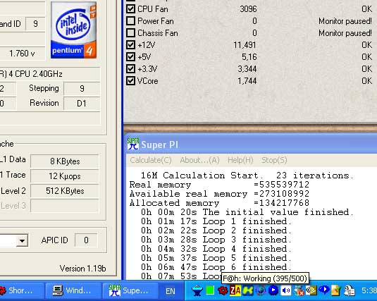

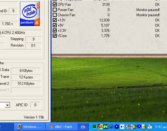

soki Σεπτέμβριος 16, 2003 #8 Σεπτέμβριος 16, 2003 Mε 1,725 απο bios, κοιταχτε ποσο πεφτει το Vcore απο Full load(super pi 16mb,2 fold gromacs,seti driver) σε ιdle. Δεν νομιζω να υπαρχει μητρικη(Αbit κτλ) που να τα καταφερνει καλυτερα. Το Vcore Mod για την Asus βεβαια ξερετε που θα το βρειτε. FULL LOAD :
