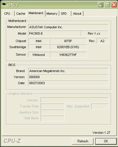

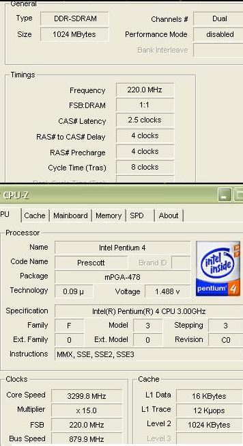

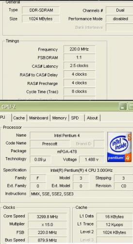

ναι παιδιά συγχωρέστε τη noobαδοσύνη μου όντως ήθελε +/- τελικά τα κατάφερα αλλά μιας και σας βρήκα έχω μερικές απορίες
1 έχω το fsb στα 220 και δεν υπάρχει πρόβλημα πιά με τις μνήμες τα timings είναι 2.5 4 4 8
που λέτε να τα πάω?????
2 τι τάση να δώσω????? τώρα το έχω 1.475 και παίζει μια χαρά
3 υπάρχει καμιά άλλη ρύθμιση που πρέπι να αλλάξω (performance mode, spead spectrum κτλπ)
