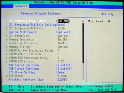

Aυτο που θέλουμε να αυξήσουμε είναι το FSB και στην περίπτωση μας να το κάνουμε 133 mhz, έτσι ώστε ο επεξεργαστής να τρέχει στα 20 χ 133 = 2660 mhz! Aπο την σελίδα στο cpudatabase είδαμε ότι για να φτάσουν στα 2660 mhz πολλοί χρηστές είχαν ανεβάσει και λίγο το Vcore από τα 1.5Volt στο 1.6Volt,οποτε αυτό θα κάνουμε και εμείς. (Προσοχή το Vcore δεν πρέπει να το αυξάνουμε πάνω από +0.2Volt από το μαμίσιο, δηλαδή στην περίπτωση μας 1.5Volt+0.2Volt = 1.7Volt max).
Aς δούμε όμως σιγά σιγά πως θα φτάσουμε στον στόχο μας, καθώς και τι άλλο πρέπει να προσέξουμε. ;)

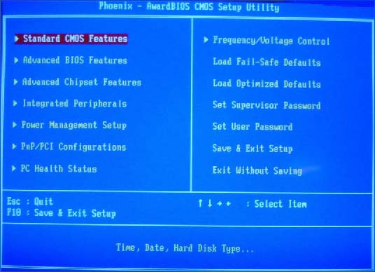

Η πρώτη εικόνα που θα δούμε όταν μπούμε στο Bios θα είναι κάπως έτσι:

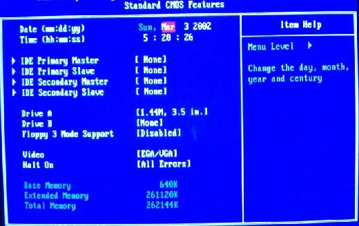

Πατώντας enter στην πρώτη επιλογή Standard CMOS Features θα δούμε το εξής:
Aπο αυτό το menu μπορούμε να αλλάζουμε την ώρα του συστήματος και πατώντας enter στους δίσκους μας(σκληρό δισκο,cd rom drive) που φαίνονται στα IDE κανάλια (Master & Slave, ανάλογα πως τα έχουμε δηλώσει) να αλλάξουμε κάποιες ρυθμίσεις. Aυτο το menu δεν μας ενδιαφέρει στο Overclocking.

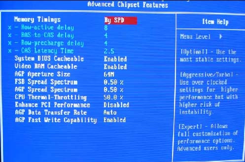

Τώρα πατώντας στην επόμενη επιλογή από το κυρίως menυ,μπαινουμε στο Αdvanced Chipset Features.(Aυτο το menu μερικές φορές είναι κρυμμένο στις Gigabyte, πατώντας Ctrl+F1 όμως βγαίνει.)
Mεσα από αυτό το menu βλέπουμε τα timings της μνημης,Βy SPD είναι τα default,επιλεγοντας Μanual μπορούμε να βάλουμε εμείς τα timings που θέλουμε, πράγμα πολύ σημαντικό αφού χαμηλότερα timings = υψηλοτερες επιδόσεις, πχ 5-3-3-2.5 είναι καλύτερα από 8-4-4-2.5 .Προς το παρόν τα αφήνουμε ως έχουν, θα τα αλλάξουμε όταν φτάσουμε στον στόχο μας δηλαδή, 133 mhz Fsb. ;) Υπάρχει περίπτωση όταν αλλάξουμε τα timings o υπολογιστής να μην ξεκινάει επειδή η μνήμη δεν δέχεται τα νέα settings, αν βρεθείτε σε αυτήν την περίπτωση, κλείνετε τον υπολογιστή και πατάτε Ιnsert συνεχεία όταν τον ανάψετε. Αν δεν δουλέψει ούτε αυτό συμβουλευτείτε το εγχειρίδιο της μητρικής και εντοπίστε το jumber Clear Cmos, όταν το εντοπίσετε βγάλτε από την πρίζα τον υπολογιστή τελείως! και μετά! κάντε clear cmos αλλάζοντας θέση στο jumber για ένα λεπτό περίπου και μετά βάζοντας το στην αρχική θέση.
Μια καλή ιδέα είναι να αλλάζετε τα timings ένα ένα και να τρέχετε από δισκέτα κάθε φορά το πρόγραμμα Memtest, αν δεν βγάλει λάθη είστε οκ! Κατεβαστέ το από εδώ:http://www.memtest.org/. Εκτός από το ΑGP Aperture Size που πρέπει να είναι γύρω στο 1/3 της μνήμης Ram που διαθέτουμε (αν έχουμε 256 ΜΒ Ram το βάζουμε 64ΜB π.χ.) οι άλλες επιλογές στο Menu εδώ δεν μας ενδιαφέρουν. :)

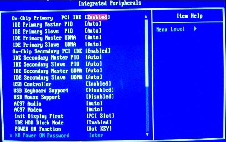

Tωρα πάμε στην τέταρτη επιλογή από το κυρίως menu στο Intergrated Peripherals.
Eδω πέρα καλύτερα να είναι όλα Αuto, και οι onboard συσκευές(ΑC 97 Audio Και Μοdem π.χ.) να είναι Disable αν έχουμε φυσικά μια ξεχωριστή Κάρτα Ήχου.

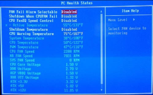

H έβδομη επιλογή PC Health Status είναι πολύ σημαντική καθώς εκεί βλέπουμε τις θερμοκρασίες και τις τάσεις του υπολογιστή μας.
Αν υπάρχει αντίστοιχη ρύθμιση Shutdown Tempature στην δικιά σου μητρική καλό είναι να είναι Εnable, έτσι ώστε αν ανέβει η θερμοκρασία πάνω από τους 75οC π.χ. να κλείσει ο υπολογιστής. Σημαντικές τάσεις είναι το Vcore του CPU (CPU Core Voltage), τα Voltage της μνήμης(αν υπάρχουν) DDR Voltage, καθώς και οι τάσεις του τροφοδοτικού (ATX +3.3V,+5V,+12V).

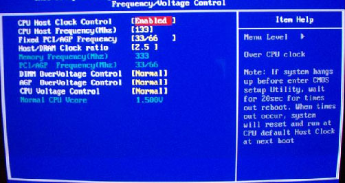

Tωρα η όγδοη επιλογή Frequency/Voltage Control είναι η πιο σημαντική, από εδώ γίνεται το Overclocking.
Η δεύτερη ρύθμιση εδώ CPU Host Frequency(Mhz) είναι το πολυαναμενομενο FSB, από 100 mhz το αυξάνουμε σιγά σιγά ανά 5 mhz,εως ότου φτάσουμε στον επιθυμητό στόχο(στην περίπτωση μας 133 mhz). Κάθε βήμα +5 Mhz που κάνουμε για να δούμε αν το σύστημα μας είναι σταθερό στην νέα συχνότητα κατεβάζουμε από εδώ: http://superpi.radeonx.com/super_pi_mod-1.4.zip το πρόγραμμα Super Pi και κάνουμε Calculate το 4ΜΒ Test, αν μας βγάλει errors σημαίνει ότι κάτι δεν πάει καλά με τον cpu ή τις μνήμες, τρέχουμε το Μemtest μέχρι το 100% και αν δεν βγάλει λάθη αποκλείουμε τις μνήμες και αυξάνουμε ελάχιστα το Vcore του CPU (θυμησου 1.7V max), συνεχίζουμε μέχρι τα 133 mhz fsb με την ίδια λογική. Το FSB στην συγκεκριμένη μητρική που είναι το screenshot είναι Gigabyte και το ονομάζει CPU Host Frequency (Mhz), σε άλλες μητρικές θα το βρείτε και με αλλά ονόματα, ενδεικτικά πως το ονομάζουν άλλοι κατασκευαστές:

Η τρίτη ρύθμιση Fixed PCI/AGP Frequency είναι το λεγόμενο PCI lock αυτό πρέπει να είναι στα 33/66 mhz, αν η μητρική δεν έχει παρόμοια ρύθμιση υπάρχει κίνδυνος να χαλάσουν οι κάρτες ήχου, modem κτλ. ακόμα και ο σκληρός δίσκος ή το cd-rom επειδή αυτές οι συσκευές δεν αντέχουν να δουλεύουν πολύ παραπάνω από 33 mhz. Αλλά κατά συντριπτική πλειοψηφία οι τελευταίες μητρικές έχουν pci lock, όποτε αυτό δεν πρέπει να μας ανησυχει.
Στην από κάτω ρύθμιση Ηοst/Dram Clock Ratio μπορουμε να δουλεύουμε τις μνήμες μας ασυγxρονα με το fsb, δηλαδή είτε σε υψηλότερη συχνότητα[καλύτερα στους P4] (2.5 χ 133FSB = 333 mhz DDR), είτε σύγχρονα[καλύτερα στους AMD] είτε χαμηλότερα αν οι μνήμες δεν ακολουθούν το υψηλό FSB. :cool:
Tωρα αν οι μνήμες βγάζουν λίγα λάθη στην συχνότητα που είσαι, ίσως θέλουν λίγο παραπάνω τάση, από την επιλογή DIMM Οvervoltage Control μπορείς να δώσεις 2.7Volt (+0.2V) από 2.5Volt που έχει συνήθως μαμισια. H επιλογή αυτή ονομάζετε έτσι στις Gigabyte, άλλοι κατασκευαστές την ονομάζουν έτσι:

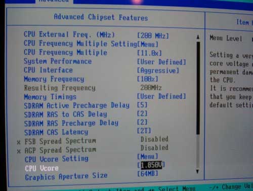

Tωρα ας δούμε και το Overclocking του Athlon ΧP 2100+. Σε αυτόν μπορούμε να αλλάξουμε KAI τον multiplier(πολλαπλασιαστή) αντίθετα με τον P4. Θα χρησιμοποιήσω έτσι για αλλαγή το bios της Asus A7N8X που διαφέρει κυρίως στην εμφάνιση από το κλασσικό bios menu που είδαμε παραπάνω και έχει το καλό ότι όλες οι ρυθμίσεις που μας ενδιαφέρουν στο overclock είναι συγκεντρωμένες σε ένα menu (Αdvanced Chipset Features). Όλες οι άλλες επιλογές στα αλλά menu που πρέπει να προσέξουμε είναι ίδιες με αυτές που ανεφέρθησαν στο overclocking του P4.
Στην παραπάνω εικόνα βλέπουμε ότι ο 2100+ έχει 13χ multiple (πολλαπλασιαστή) και 133 Mhz FSB(13χ 133 = 1730 Μhz). Παρατηρούμε επίσης στην δεύτερη επιλογή CPU Frequency Multiple Setting ότι αλλάζοντας την από Auto σε Menu μπορούμε να αλλάζουμε και τον πολλαπλασιαστή στον επεξεργαστή μας! Από http://www.cpudatabase.com και http://www.hardware.fr/myocdb.com/ είδαμε ότι ο συγκεκριμένος επεξεργαστής μπορεί να τρέξει στα 2200 Mhz σχετικά εύκολα και το Vcore από 1.600V θα πρέπει να το πάμε περίπου 1.800V. Για να φτάσουμε στα 2200 Mhz δεν θα χρησιμοποιήσουμε 13χ πολλαπλασιαστή και 170 mhz FSB (13x170 = 2210 mhz) αλλά θα αλλάξουμε τον πολλαπλασιαστή σε 11χ και για FSB bus θα βάλουμε 200 Mhz (11x200=2200 Μhz). Aυτο το κάνουμε επειδή έχουμε πολύ καλύτερες επιδόσεις όταν έχουμε oσο το δυνατόν μεγαλύτερο FSB. ;)
Aυτα φυσικά δεν τα κάνουμε όλα μαζί, αλλά ένα ένα. Καταρχήν αλλάζουμε μόνο τον πολλαπλασιαστή(Multiple) σε 11χ. Μετά βάζουμε το FSB στα 157 Mhz από τα 133 Μhz που ήταν πριν έτσι ώστε να πάρουμε πάλι 1730 Mhz. Kαι στην συνεχεία σιγά σιγά ανεβαίνουμε FSB μέχρι να φτάσουμε στον στόχο μας (200 Mhz).
Aκολουθωντας την ιδία τεχνική όπως και στον P4 για να δούμε αν είναι σταθερός ο επεξεργαστής στις νέες μεγαλύτερες συχνότητες, φτάσαμε στο στόχο μας ύστερα από αρκετές δόκιμες... :
Παρατηρούμε ότι τελικά φτάσαμε στο στόχο μας εχoντας 1.85Vcore, καθώς με 1.8V δεν ήταν σταθερό το σύστημα. Αλλάξαμε και την επιλογή System Perfomance απο Οptimal σε User Defined μπορώντας έτσι να κάνουμε κάποιες αλλαγές στις μνήμες. Κατεβάσαμε τα settings τις μνήμης σε 2-2-2-5 από 2.5-3-3-7 αφού ύστερα από δόκιμες με το MemTest δεν μας έβγαζε λάθη. Επίσης αλλάξαμε και την επιλογή Memory Frequency από Βy SPD σε 100%, έτσι τρέχουμε τις μνήμες στην ίδια συχνότητα (Μhz) και σύγχρονα με το FSB, αυτό μας δίνει τις καλύτερες επιδόσεις σε ΑΜD, αντίθετα με τους P4 είναι καλύτερα να τρέχουμε τις μνήμες σε μεγαλύτερα Μhz από το FSB.

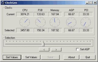

Overclocking μπορούμε να κάνουμε και μέσα απο τα Windows, αυτο θα μας γλυτωσει απο αρκετο χρονο απο το να αλλαζαμε συνεχεια τα settings στο bios οσπου να βρουμε ποσο παει ο επεξεργαστης/μνημες μας. Ενα πολύ καλό πρόγραμμα που υποστηρίζει ομως τις πιο πρόσφατες μητρικές είναι το ClockGen σε συνδιασμό με το Cpu-Z.Δείτε τι πρέπει να προσέξετε αναλυτικά εδώ : http://www.cpuid.com/clockgen.php
cg.jpg .
Αν ο επεξεργαστής και οι μνήμες πάνε πολύ παραπάνω αλλά το Bios της μητρικής δεν έχει πολλές επιλογές, όπως μεγάλες τάσεις στα : Vcore, DDR Voltage, Vchipset ή αλλαγη multiplier(πολλαπλασιαστή) τότε καταφεύγουμε σε άλλες λύσεις πιο "hardware" προσθέτοντας μεταβλητές αντιστάσεις (trimmer) σε διάφορα σημεία της μητρικής ή ενώνουμε ποδαράκια(pins) ή "γέφυρες" (bridges) πανω στον επεξεργαστή, κάνουμε "Μοd" δηλαδή, αλλά και μέσω software μπορούμε να κάνουμε Mοd ξεγελώντας την κάρτα γραφικών μας ότι είναι κάποια άλλη π.χ.(call me radeon). :whistling

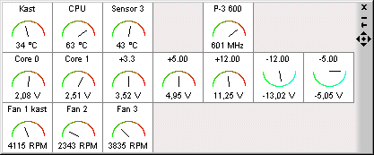

Kαλο είναι επίσης να εχουμε εγκατεστημένο στον υπολογιστή μας και ενα πρόγραμμα που θα παρακολουθει τις θερμοκρασίες και τα ρεύματα οπότε αν κατι πάει στραβά να το εντοπίσουμε αμέσως. Το καλύτερο πρόγραμμα αυτη την στιγμή είναι το Motherboard Μonitor, μπορείτε να το κατεβάσετε απο εδώ : http://mbm.livewiredev.com/

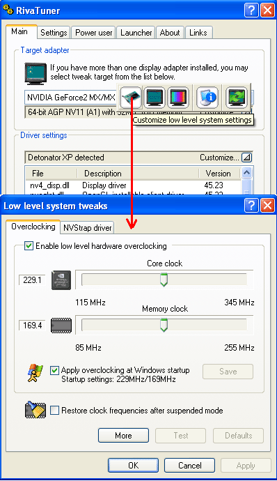

Αν θέλουμε να κάνουμε οverclock στην κάρτα γραφικών τώρα, τα πράγματα είναι πανεύκολα με το rivatuner.
1.Κατεβαζουμε από το http://www.guru3d.com/ το rivatuner (αν θέλετε δοκιμάστε και αλλά προγράμματα,όπως το Radeonator για κάρτες Ati Radeon που έχει περισσότερες επιλογές).
2.Εγκατασταση
3.Οverclocking (όταν αρχίζουμε να βλέπουμε artifacts κατεβάζουμε mhz)

Επιτρέψτε μου (με την μικρή ίσως πείρα μου στο overclocking) να παρατηρήσω...
Οτι πρώτη φορά βλέπω οδηγό overclocking να δείχνει σε φωτό την επιλογή spread spectrum enabled ??
Μήπως θα έπρεπε να είναι το αντίθετο ?

Σωστός, σε overclocking η επιλογή αυτή καλύτερα να είναι απενεργοποιημένη.
