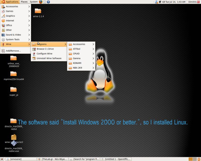

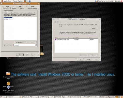

jimakos21 Δημοσιεύτηκε Ιούλιος 13, 2009 #1 Δημοσιεύτηκε Ιούλιος 13, 2009 Καλησπέρα παιδιά... Σαν καλό παιδάκι προσπάθω αυτές τις μέρες να περάσω στα ubuntu μου κάποιο παιχνίδι... Πέρασα το wine, τελευταία έκδοση.. Αλλα φυσικά τίποτα δεν έπαιξε όπως καλα και ωραία τα παρουσιάζει το site τους Σήμερα προσπάθησα να περάσω το DirectX. Αλλά φυσικά όπως ποτέ δεν μας απογοήτευσαν δεν έμπαινε εύκολα και με 2 click όπως έλεγαν . Τελικά έψαξα στο google και χάρη σε έναν οδηγό μέσω Λαμίας κατάφερα να περάσω κανονικότατα το Dx 9.0c (march 2009) . Έκανα restart το pc και παρατήρησα ότι το εικονίδιο του wine είχε αλλάξη (έγινε πιο πιασάρικο ) χαρούμενος πάω να δώ αν παίζει κάποιο installed game που είχα περάσει άλλα τίποτα! Δεν απογοητεύομαι και λέω να δοκιμάσω κάποιο άλλο γιατί η wine στο site της ονομάζει ''πολλά'' συμβατά games που παίζουν απροβλημάτιστα και χωρίς καμια δυσκολία. Πάω να κάνω uninstall το προηγούμενο game αλλά το menu στο uninstall programs της wine έχει αλλάξει κ δεν έχει το game! Επίσης κλικάρω Browse για να πάω στον εικονικό φακελο programm files να το σουτάρω απο εκεί και δεν ανοίγει ! Τι κλικάρω τι όχι ενα και το αυτό! Επίσης, Ενώ παλαιοθεν είχα διαγράψει προγράμματα απο το wine αυτά συνεχίζουν να μου εμφανίζονται στην οθόνη . (μικρο πρόβλημα αυτό γιατί τα παιχνίδια ουσιαστικά όντως έχουν διαγραφεί) Μπορεί να με βοηθήσει κάποιος να στρώσω λίγο το συγκεκριμένο πρόγραμμα κ με κάποιο τρόπο να μπορέσω να βάλω κάτι να παίξω?? Βρίσκω οδηγούς στο google αλλά είναι για games που δεν ενδιαφέρομαι όπως starcraft I... Έχω πολλά games που είναι δήθεν συμβατά με τo wine emulator... Please help. Ευχαριστώ εκ των προτέρων.

jimakos21 Ιούλιος 14, 2009 Author #3 Ιούλιος 14, 2009 Ναι αλλά εκτός απ'αυτό γιατί σαν πρόγραμμα μου βγάζει κάτι σαν bugs...Δηλαδή δεν μου κάνει uninstall, δεν μου τα αφερεί απο start up, και τώρα με το dx9 δεν μου ανοίγει και το browse να πάω στο program files..
eloydark Ιούλιος 14, 2009 #4 Ιούλιος 14, 2009 Σχετικά με αυτά δεν μπορώ να σε βοηθήσω. Και σε μένα δεν δούλεψαν σχεδόν ποτέ, αλλά ούτε το επεδίωξα και ιδιαίτερα μιας και τα έσβηνα the hard way...Αντί για Browse πήγαινε στο ~/.wine/drive_c/ και θα τα βρεις όλα εκεί. Γενικώς το wine, όπως όλα τα προγράμματα του λίνουξ, είναι 100% παραμετροποιήσιμα από config files και γραμμή εντολών.

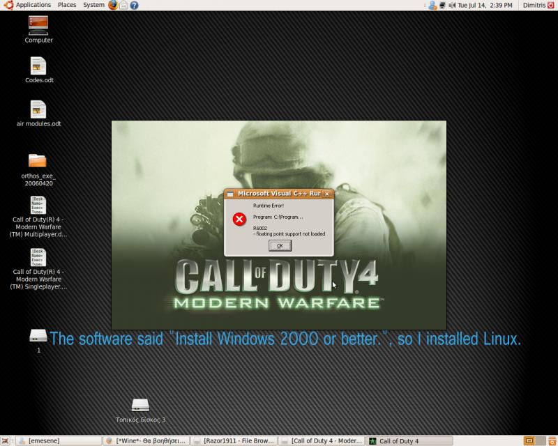

jimakos21 Ιούλιος 14, 2009 Author #11 Ιούλιος 14, 2009 Ναι εντάξει δεν είναι το θέμα ότι απογοητεύομαι. Δεν απογοητεύομαι απλά δυσκολεύομαι σε πολλά. Τεσπα, ξανα δοκίμασα με το patch, δεν μου έβγαλε error, και εκεί που πήγε να μπεί κ μου έριξε και την ανάλυση της οθόνης και πήγε να μαυρίσει να ανοίξει το game, με πετάει. Σαν να κλείνει...
eloydark Ιούλιος 14, 2009 #12 Ιούλιος 14, 2009 Δοκίμασε να το τρέξεις από την γραμμή εντολών (κονσόλα)cd ~/.wine/drive_c/program files/διαδρομή του παιχνιδιού (φαντάζομαι ξέρεις ότι το tab εδώ είναι πολύ χρήσιμο)και μετά wine game.exeώστε να δεις για ποιόν λόγο σε πετάει έξω (κάνε και ένα copy paste μπας και βοηθήσουμε)
jimakos21 Ιούλιος 14, 2009 Author #13 Ιούλιος 14, 2009 bash: cd: /home/dimitris/.wine/drive_c/program: No such file or directory
eloydark Ιούλιος 14, 2009 #14 Ιούλιος 14, 2009 cd ~/.wine/drive_c/program files/διαδρομή του παιχνιδιού (φαντάζομαι ξέρεις ότι το tab εδώ είναι πολύ χρήσιμο)bash: cd: /home/dimitris/.wine/drive_c/program: No such file or directoryΑυτό έγινε γιατί η γραμμή εντολών δεν αγαπάει τα κενά στα Filenames. Για αυτό χρησιμοποιούμε το tab που κάνει την ζωή μας εύκολη...Πάτα cd ~/.wi<tab>dri<tab>pro<tab> όπου <tab> σημαίνει να πατίσεις το κουμπί tab στο keyboard για να συμπληρώσει μόνο του την ονομασία!
jimakos21 Ιούλιος 14, 2009 Author #15 Ιούλιος 14, 2009 err:menubuilder:WinMain unknown option -aerr:menubuilder:WinMain unknown option -rfixme:mixer:ALSA_MixerInit No master control found on HDA ATI HDMI, disabling mixererr:wgl:get_render_type_from_fbconfig Unknown render_type: 0err:wgl:get_render_type_from_fbconfig Unknown render_type: 0fixme:d3d:IWineD3DImpl_FillGLCaps OpenGL implementation supports 16 vertex samplers and 16 total samplersfixme:d3d:IWineD3DImpl_FillGLCaps Expected vertex samplers + MAX_TEXTURES(=8) > combined_samplersfixme:win:EnumDisplayDevicesW ((null),0,0x32f8e4,0x00000000), stub!err:wgl:X11DRV_wglGetPixelFormatAttribivARB unexpected RenderType(8)err:wgl:X11DRV_wglGetPixelFormatAttribivARB unexpected RenderType(8)fixme:d3d:debug_d3dformat Unrecognized 1094800211 (as fourcc: SSAA) WINED3DFORMAT!err:d3d:CheckTextureCapability Unhandled format=unrecognizedfixme:d3d:debug_d3dformat Unrecognized 1094800211 (as fourcc: SSAA) WINED3DFORMAT!fixme:d3d:getFormatDescEntry Can't find format unrecognized(1094800211) in the format lookup tablefixme:d3d:debug_d3dformat Unrecognized 1094800211 (as fourcc: SSAA) WINED3DFORMAT!fixme:d3d:WineD3D_ChoosePixelFormat Add OpenGL context recreation support to SetDepthStencilSurfacefixme:d3d:WineD3D_ChoosePixelFormat Add OpenGL context recreation support to SetDepthStencilSurfacefixme:d3d:IWineD3DDeviceImpl_CreateQuery (0x185918) Event query: Unimplemented, but pretending to be supportedfixme:d3d:IWineD3DDeviceImpl_CreateQuery (0x185918) Event query: Unimplemented, but pretending to be supportedfixme:d3d:IWineD3DDeviceImpl_CreateQuery (0x185918) Event query: Unimplemented, but pretending to be supportedfixme:d3d:IWineD3DDeviceImpl_CreateQuery (0x185918) Event query: Unimplemented, but pretending to be supportedfixme:d3d:IWineD3DDeviceImpl_CreateQuery (0x185918) Event query: Unimplemented, but pretending to be supportedfixme:d3d:IWineD3DDeviceImpl_CreateQuery (0x185918) Event query: Unimplemented, but pretending to be supportedfixme:d3d:IWineD3DDeviceImpl_CreateQuery (0x185918) Event query: Unimplemented, but pretending to be supportedfixme:d3d:IWineD3DDeviceImpl_CreateQuery (0x185918) Event query: Unimplemented, but pretending to be supportedfixme:d3d:IWineD3DDeviceImpl_CreateQuery (0x185918) Event query: Unimplemented, but pretending to be supportedfixme:d3d:IWineD3DVolumeImpl_LockBox (0xd300478) : pBox=(nil) stubfixme:d3d_shader:print_glsl_info_log Error received from GLSL shader #1: "Fragment shader was successfully compiled to run on hardware."fixme:d3d:WineD3D_ChoosePixelFormat Add OpenGL context recreation support to SetDepthStencilSurfacefixme:d3d9:IDirect3DDevice9Impl_CreateIndexBuffer (0x1858f0) call to IWineD3DDevice_CreateIndexBuffer failedfixme:d3d9:IDirect3DDevice9Impl_CreateSurface (0x1858f0) call to IWineD3DDevice_CreateSurface failedfixme:d3d9:D3D9CB_CreateSurface (0x1858f0) IDirect3DDevice9_CreateSurface failedfixme:d3d:IWineD3DDeviceImpl_CreateTexture Failed to create surface 0x133e0140fixme:d3d9:IDirect3DDevice9Impl_CreateTexture (0x1858f0) call to IWineD3DDevice_CreateTexture failedSegmentation fault:S όπως ακριβώς είπες... Το φώρτοσε και όταν ήταν να γεμίση το screen και να αρχίσει το display σταμάτησε..(thnx για την πληροφορία για το tab)
eloydark Ιούλιος 14, 2009 #16 Ιούλιος 14, 2009 Αυτό που καταλαβαίνω από τα errors που σου βγάζει είναι ότι μάλλον δεν έχει περαστεί σωστά το DirectX 9Στο WineHQ για το COD4 (φαντάζομαι για αυτό μιλάμε ακόμα) έχουν τις εξής οδηγίες: Install the last version of wine (use the repos you find in the official site www.winehq.org) Download Winetricks (from console type “wget http://www.kegel.com/wine/winetricks”) Install with Winetricks the DirectX9 (from console go in the directory where you have downloaded winetricks and then type “sh winetricks directx9”) Install COD4 and patches until 1.7 run winecfg and set: - OS version: Windows XP - In 3D settings Vertex Shader Support: Hardware and set Allow Pixel Shader- In Audio settings set alsa drivers; Hardware acceleration full; sample rate 44100; bit per sample 16;unset driver emulation on console run “wine regedit” and then: - in HKEY_CURRENT_USER-Software-Wine create, if it's doesn't already exists, a new key named Direct3D - in Direct3D create the following strings with teh following values:string: DirectDrawRenderer value: openglstring: Nonpower2Mode value: repackstring: OffscreenRenderingMode value: fbostring: RenderTargetLockMode value: autostring: UseGLSL value: readtexstring: VideoMemorySize value: (memory size of your graphic card)Δοκίμασε τες

schumifer Ιούλιος 20, 2009 #19 Ιούλιος 20, 2009 http://www.kegel.com/wine/winetricksΕίναι αρχείο.Πήγες κι έβαλες το τελευταίο εισαγωγικό και τρελάθηκε ο browser σου
