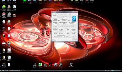

Τζώρτζης Ιούλιος 4, 2009 #7 Ιούλιος 4, 2009 Αυτη ειναι η κατασταση στην οποια βρισκομαι τωρα. Είσαι σταθερός εκεί? Εμένα με ρεύμα 1.45 bios
