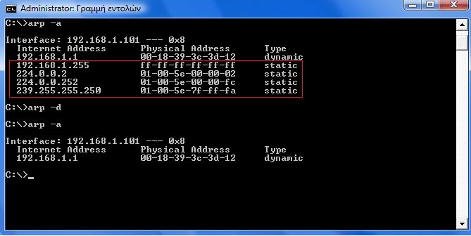

george-gp Δημοσιεύτηκε Ιούνιος 29, 2009 #1 Δημοσιεύτηκε Ιούνιος 29, 2009 Καλησπέρα, αντιγράφω το μήνυμα απο γειτονικό φορουμ, αν ξερει κάποιος ας βοηθήσει. Ευχαριστω. δουλευω σε ενα μηχανημα που εχει τα Vista 32 bit. Δινοντας στο cmd την εντολη "arp -a" μου εμανιζει ενα πολυ περιεργο arp table. βαζοντας και το wireshark για να δω τι παιζει ειδα ενα "MS Tunnel Interface" τι ειναι τουτο το πραμα; Σκεφτομουν μηπως εχει να κανει με το IPv6 που εχουν τα Vista δε μπορω ομως να το απεγκαταστησω, απλα να το απενεργοποιησω. Το προβλημα παραμανει. Στο wireshark βλεπω καθε τοσο στο συγκεκριμενο interface να κανει broadcast κατι unknown frames. Υπαρχει τροπος να το κανω να μη μου δειχνει αυτα τα ακυρα entries στο cmd; Με την εντολη "arp -d" τα διαγραφω προσωρινα αλλα δεν ειναι λυση. Ο λογος που θελω να τα βγαλω ειναι για να συνταξω ενα κειμενο-tutorial και αν ειναι κ αυτα εκει θα μπερδεψουν ακομα περισσοτερο. Τι να κανω;

Jaco Ιούνιος 30, 2009 #4 Ιούνιος 30, 2009 Είναι λογικό να υπάρχουν στο arp table, ip διευθύνσεις οι οποίες είναι μεγαλύτερες από 224.0.0.0 μέχρι και 238.255.255.255, οι οποίες είναι διευθύνσεις multicast και έχουν δεσμευτεί από την ΙΑΝΑ έτσι ώστε να εξυπηρετούνται τα routing protocols των routers...Επομένως οι διευθύνσεις 224.0.0.2 και 224.0.0.252 είναι multicast διευθύνσεις που χρησιμοποιούνται από τον router (έχεις cisco...?) και βάση αυτού περιγράφονται ως...:224.0.0.2 All Routers on this Subnet [JBP]224.0.0.252 Link-local Multicast Name Resolution [RFC4795]Τέλος η 239.255.255.250 χρησιμοποιείται από το πρωτόκολλο του SSDP...Γενικά τώρα, η χρήση τέτοιων ip διευθύνσεων, οι οποίες δεν υπάρχουν στο internet, αλλά μόνο σε τοπικά δίκτυα, έχει γίνει ευρεία και χρησιμοποιείται από πολλά services διαφόρων προγραμμάτων για δυο λόγους, ο ένας είναι για να κάνουν broadcast discoveries (udp) έτσι ώστε να ανακαλύπτουν "ομοιδεάτες" στο τοπικό δίκτυο και στην συνέχεια να ανταλλάσουν τα στοιχεία τους ώστε να επικοινωνήσουν με τις κανονικές τους διευθύνσεις και με tcp σε άλλες πλέον πόρτες... η άλλος λόγος είναι να φτιάχνουν ένα κανονικό απομονωμένο δίκτυο, έτσι ώστε να μπορούν να επικοινωνούν μόνιμα σε αυτό...
george-gp Ιούνιος 30, 2009 Author #5 Ιούνιος 30, 2009 Είναι λογικό να υπάρχουν στο arp table, ip διευθύνσεις οι οποίες είναι μεγαλύτερες από 224.0.0.0 μέχρι και 238.255.255.255, οι οποίες είναι διευθύνσεις multicast και έχουν δεσμευτεί από την ΙΑΝΑ έτσι ώστε να εξυπηρετούνται τα routing protocols των routers...Επομένως οι διευθύνσεις 224.0.0.2 και 224.0.0.252 είναι multicast διευθύνσεις που χρησιμοποιούνται από τον router (έχεις cisco...?) και βάση αυτού περιγράφονται ως...:Τέλος η 239.255.255.250 χρησιμοποιείται από το πρωτόκολλο του SSDP...Γενικά τώρα, η χρήση τέτοιων ip διευθύνσεων, οι οποίες δεν υπάρχουν στο internet, αλλά μόνο σε τοπικά δίκτυα, έχει γίνει ευρεία και χρησιμοποιείται από πολλά services διαφόρων προγραμμάτων για δυο λόγους, ο ένας είναι για να κάνουν broadcast discoveries (udp) έτσι ώστε να ανακαλύπτουν "ομοιδεάτες" στο τοπικό δίκτυο και στην συνέχεια να ανταλλάσουν τα στοιχεία τους ώστε να επικοινωνήσουν με τις κανονικές τους διευθύνσεις και με tcp σε άλλες πλέον πόρτες... η άλλος λόγος είναι να φτιάχνουν ένα κανονικό απομονωμένο δίκτυο, έτσι ώστε να μπορούν να επικοινωνούν μόνιμα σε αυτό...ευχαριστω για την απαντηση σου. Ναι εχω ενα LinkSys Wag200.Γνωριζω για τα arp table αυτα που λες, απλα τα συγκριμενα τα δειχνει ΜΟΝΟ στο μηχανημα με τα Βιστα. Σε 2 ΧΡ υπολογιστες βλεπω μονο ARP Entries απο τις διευθυνσεις των αλλων 2 μηχανηματων και του default gateway, τιποτα αλλο. Ολα πανω στο ιδιο ρουτερ.

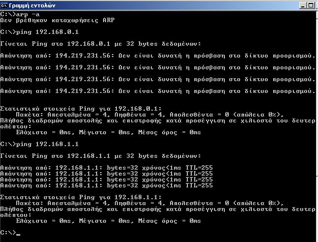

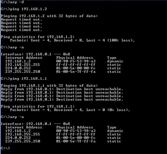

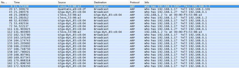

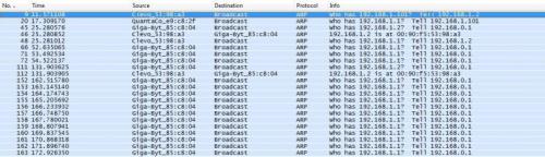

george-gp Ιούνιος 30, 2009 Author #16 Ιούνιος 30, 2009 Λοιπον ξεκιναω: Το Default Gateway ειναι:192.168.1.1, Subnet Mask: 255.255.255.0 Στο ενα PC ας το πουμε PC1 εχω βαλει ΙP 192.168.0.1 με Subnet Mask: 255.255.0.0 Στο δευτερο PC ας το πουμε PC2 εχω βαλει ΙP 192.168.1.2 με Subnet Mask: 255.255.255.0 Οταν κανω Ping απο το PC2 στο PC1 (και αφου καθαρισω τον πινακα) εχω: επισης στο Wireshark εχω: Προσέξτε στο cmd την ΙΡ που σας ελεγα, απο που ειναι αυτη; EDIT λοιπον, τελικα στο Linksys βρηκα αυτο: Αρα βρε παιδια του μιλαει το ρουτερ απλα δεν μπορει να κανει προώθηση; Οταν κανω Ping απο το PC1 στο PC2 (και αφου καθαρισω τον πινακα) εχω: επισης στο Wireshark εχω: Με λιγα λογια, απο το PC1 δεν μπορω να κανω ping στο gateway αλλα ουτε στο PC2. απο το PC2 κανω Ping στο PC1 και απανταει μια ασχετη ΙΡ. Επισης βλεπω κανονικα το gateway. Συγγνώμη για το μεγαλο ποστ, ειμαι σιγουρος οτι σας μπερδεψα..ακουω προτασεις..Τι πταιει;

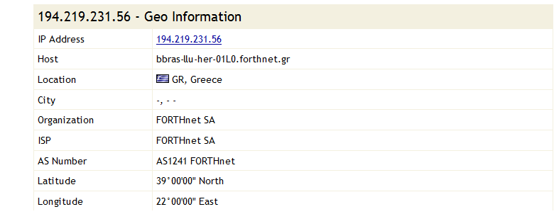

johnysb Ιούνιος 30, 2009 #17 Ιούνιος 30, 2009 Την απαντηση με την περιεργη ip στην εδωσα παραπανω δοκιμασε να κανεις ενα tracert www.google.com λογικα στα πρωτα hop πρεπει να την δεις
george-gp Ιούνιος 30, 2009 Author #18 Ιούνιος 30, 2009 Την απαντηση με την περιεργη ip στην εδωσα παραπανω [ATTACH]35692[/ATTACH] Ευχαριστω φιλε, το ειδες το edit που εκανα; οποτε τι συμβαινει εδω; στη ουσια εχω αυτο που θελω; δε μπορω να κτλβ.
johnysb Ιούνιος 30, 2009 #19 Ιούνιος 30, 2009 Ευχαριστω φιλε, το ειδες το edit που εκανα;οποτε τι συμβαινει εδω; στη ουσια εχω αυτο που θελω; δε μπορω να κτλβ.Αυτο που θελεις να κανεις με το proxy arp δεν λειτουργει στο linksys.Αν ειχες π.χ. cisco θα λειτουργουσε.Την απαντηση στο ping την παιρνεις απο την ip αυτη,γιατι o router εχει στο routing table route 0.0.0.0 0.0.0.0 194.219.231.56,το οποιο σημαινει οτι για οποια ip δεν εχει route θα τη στελνει στο 194.219.231.56.edit αν θελεις ριξε μια ματια εδω για το proxy arp.
george-gp Ιούνιος 30, 2009 Author #20 Ιούνιος 30, 2009 Αυτο που θελεις να κανεις με το proxy arp δεν λειτουργει στο linksys.Αν ειχες π.χ. cisco θα λειτουργουσε.Την απαντηση στο ping την παιρνεις απο την ip αυτη,γιατι o router εχει στο routing table route 0.0.0.0 0.0.0.0 194.219.231.56,το οποιο σημαινει οτι για οποια ip δεν εχει route θα τη στελνει στο 194.219.231.56.αααχαα, τωρα το καταλαβα, ευχαριστω.Αν πας σε αυτη τη σελιδα και εκει που λεει "Ηοw does proxy ARP Work",μπορώ με κάποιον (οποιοδηποτε τροπο) να δω αυτη την ακολουθία πακέτων στο αναλυτή μου (χωρις cisco);η είναι υποχρεωτικο;
