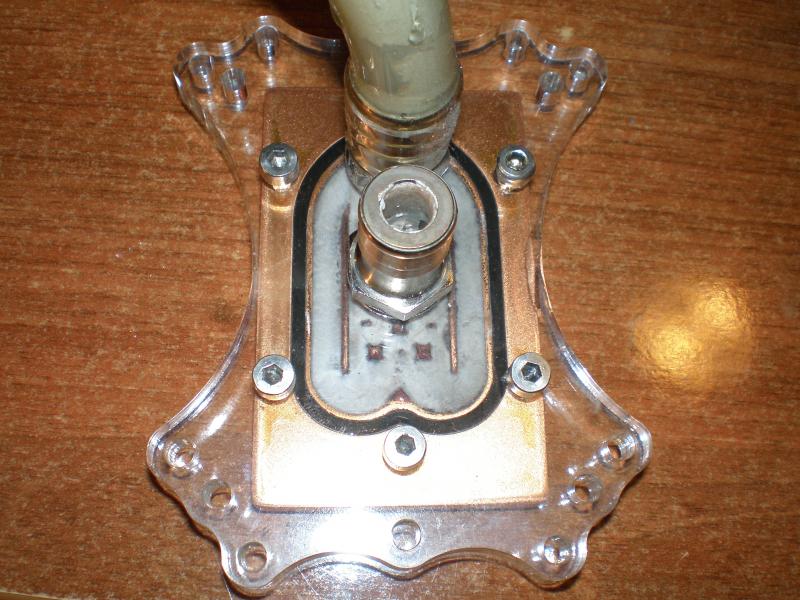

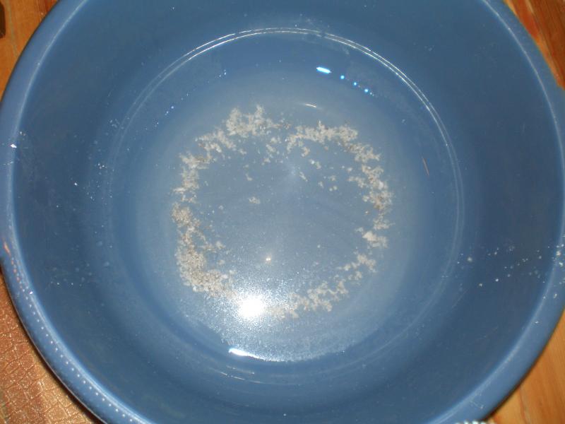

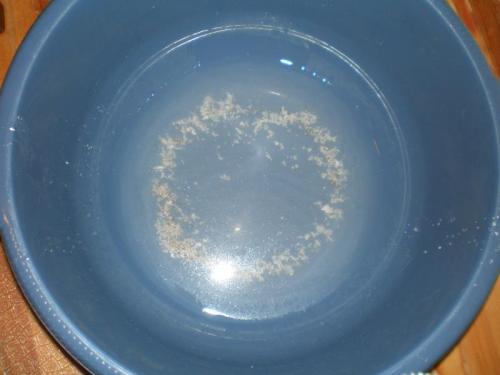

Ειπα να μην ανοιξω αλλο θεμα, παρακατω φαινονται τα αποτελεσματα της δικιας μου διαβρωσης...
Το προβλημα ηταν πολυ πιο μικρο στην αρχη, κ μετα απο 1 χρονο χρησης περιπου, αλλα βαζοντας αραιωμενο υδροχλωρικο οξυ κατι δε πηγε καλα...
Στην αρχη φανηκε οτι καθαρισε το συστημα αριστα και το ξαναγεμισα με απιονισμενο, αλλα μετα απο λιγο καιρο αρχισε να συσσωρευετε αυτη η ασπρη ουσια που μοιαζει με ασβεστη. Την ελυσα και με τα χιλια ζορια χαζοκαθαρισε, υπαρχει ομως καποιο χημικο που να την κανει λαμπικος? :p
Δεν ξερω αν πρεπει να την ξαναμονταρω, μη γινει παλι σκ@τα μετα απο 1 μηνα... :S
:help1::help1:

δεν ξερω εαν εχει προκληθει ανεοπανορθωτη βλαβη λογω του aqua forte
(πχ τσεκαρε τυχον orings και πλαστικα τμηματα σε αντλιες, block και ρακορ)
αλλα μπορεις να δοκιμασεις τα εξης
- φτιαξε διαλυμα με απιονισμενο νερο και 10% cillit bang για τα αλατα (πορτοκαλι - μωβ)
- γεμισε το κυκλωμα και δουλεψε το για κανα 15'
- αδειασε και ξεναγεμισε με σκετο απιονισμενο και δουλεψε το κανα 5'
- ανοιξε ενα σωληνα στο block cpu πχ να αδειαζει σε μια λεκανη
και συμπληρωνε απο την αλλη με σκετο απιονισμενο
ετσι ωστε να καθαρισει οτι υπολειμματα εχουν μεινει μεσα
- λυσε το κυκλωμα, blocks κτλ
και καθαρισε τα στο χερι και στεγνωσε τα
- φυσα το ψυγειο κατα προτιμηση με κομπρεσσερ για να αδειασει τελειως και να στεγνωσει
- και ξαναστησε το κυκλωμα με φρεσκο ετοιμο υγρο υδροψυξης,νεους σωληνες και ρακορ
και βλεπουμε
εχω σωσει αρκετα κυκλωματα ετσι
που εκτος απο αλατα και αλγη και οξειδωση
ειχαν πιασει ζελε μεσα (προφανως απο αναμιξη υγρων και αντιπηκτικων ψυκτικων προσθετων)
