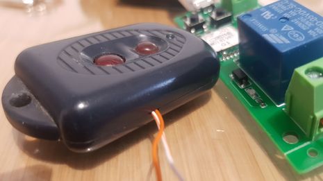

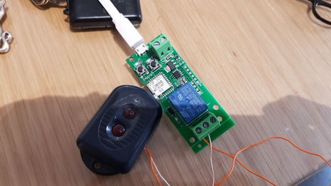

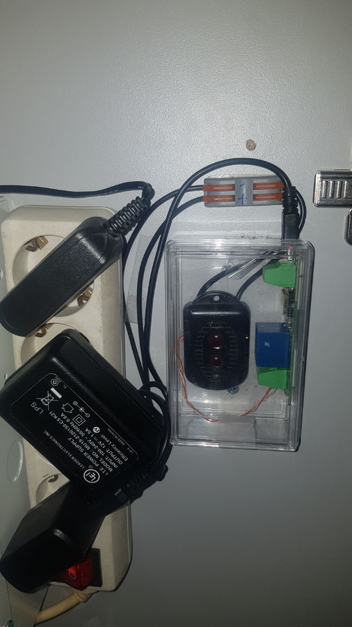

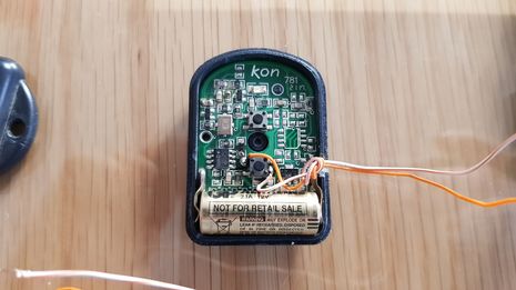

karmen1983 Φεβρουάριος 5, 2020 #83 Φεβρουάριος 5, 2020 On 10/1/2020 at 3:05 ΜΜ, το μέλος karmen1983 έγραψε: Μέχρι να βρεθεί ένα ωραίο κουτάκι να τα βάλω μέσα τα έκανα όσο καλύτερα μπορούσα. Στο τηλεκοντρόλ μπήκαν τα καλώδια που ανέφερα στον διακόπτη, λίμαρα λίγο το πλαστικό για να τα περάσω έξω από το κέλυφος του κοντρολ, έδεσα και έναν κόμπο μην τραβήξει κατά λάθος κάποιος τα καλώδια και έκλεισε. Μετά τα καλώδια συνδέθηκαν στο sonoff και όλα μαζί μπήκαν στο μαγικό ντουλάπι που έχει όλα τα smart αυτού του σπιτιού Ειλικρινά δεν το περίμενα ότι θα είναι τόσο εύκολο και δε θα χρειαστεί καν να διαβάσω manual. Σας ευχαριστώ όλους και οφείλω να πω ότι έχω αρχίσει και τρώγομαι με όλα αυτά τα μικρά καλούδια Expand Σήμερα βρήκα χρόνο να ασχοληθώ λίγο και να το μαζέψω όμορφα το πράγμα. Βαρέθηκα να πάω να πάρω κουτί, το ξέχασα και προχθές που έψαχνα το άλλο, αλλά μια χαρά δουλειά έκανε και ένα κουτάκι από κάρτες που βρήκα στο γραφείο μου. Πρώτο πράγμα η κατάργηση της μπαταρίας για να μην έχω τον βραχνά. Τη λύση έδωσε ένα τροφοδοτικό 12V 1.5Α που είχα σε ένα συρτάρι και τα άκρα του κολλήθηκαν στα άκρα που ήταν η μπαταρία. Πήρα και από την εργαλειοθήκη έναν κοννέκτορά της wago, με τη λογική ότι αν χαλάσει κάποια στιγμή το τροφοδοτικό, απλά να το αποσπάσω και να εγκαταστήσω το επόμενο, χωρίς να ανοίξω το κουτάκι και χωρίς να ξανακάνω κολλήσεις. Όλα λοιπόν τακτοποιημένα σε μία γωνιά μέσα στο ντουλάπι. Πάει και αυτό και σε άλλα με υγεία! 5
colt3003 Φεβρουάριος 5, 2020 #84 Φεβρουάριος 5, 2020 ^^ σε επόμενο στάδιο, θα μπορούσες να αντικαταστήσεις και το τροφοδοτικό του sonoff, χρησιμοποιόντας μόνο το τελευταίο τροφοδοτικό που έβαλες (για το τηλεκοντρόλ) να τροφοδοτεί και τις 2 συσκευές, βάζοντας μέσα στο κουτάκι ένα down converter. /ocd mode off 3
karmen1983 Φεβρουάριος 5, 2020 #85 Φεβρουάριος 5, 2020 Σωστός!!! Σε πρώτη ευκαιρία για να μη σου πω αύριο, μιας και θα πάω για κάτι πυκνωτές 2
karmen1983 Φεβρουάριος 6, 2020 #86 Φεβρουάριος 6, 2020 Ε δε κρατήθηκα και άλλαξα και το κουτι Εκανα και δύο 12αρες τρύπεςπάνω κάτω για να υπάρχει μια υποτυπώδης ροή αέρα και πήρε θέση! @colt3003 thanks που με έβαλες στη διαδικασία και το συμμάζεψα και λίγο 7
colt3003 Φεβρουάριος 6, 2020 #87 Φεβρουάριος 6, 2020 ^^ Ε δεν είναι κουκλί τώρα ? με έχει πιάσει και εμένα το τελευταίο διάστημα το ψυχαναγκαστικό, και τρώγομαι με τα ρούχα μου.... π.χ. περισσότερα σε λίγες μέρες στο αντίστοιχο θρεντ.... 2

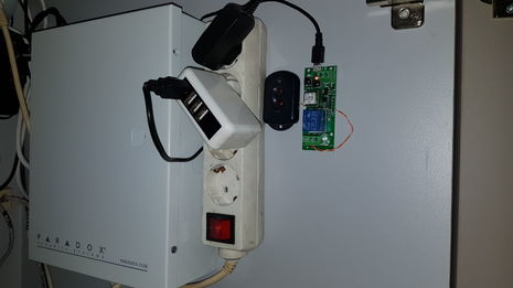

Δημοφιλής Δημοσίευση karmen1983 Φεβρουάριος 17, 2020 Δημοφιλής Δημοσίευση #88 Φεβρουάριος 17, 2020 Λοιπόν μου είχε περισσέψει ένα Sonoff 5V 1-Channel και βρήκα λίγο χρόνο το Σάββατο να του βρω τη θέση του. Πρωινές ώρες δεν έχω στάνταρ που σηκώνομαι. Αλλωτε ξυπνάω 5, άλλωτε 6 κλπ οπότε ο προγραμματισμός της καφετιέρας πήγαινε περίπατο. Η καφετιέρα Γαλλικού μου είναι με Push button οπότε δεν θα μου έδινε την λύση κάποια έξυπνη πρίζα. Αρχικά την άνοιξα για να δω αν έχω χώρο. Είχα και μάλιστα αρκετό. Μετά έψαξα μπας και βρω από κάποια πλακέτα της να "κλέψω" 5V για να τροφοδοτήσω το Sonoff αλλά απέτυχα. Οπότε δωρητής οργάνων έγινε ένα 220->5V το οποίο ανοίχτηκε και πήρα τα σωθηκά του. Τα προσάρμοσα στο εσωτερικό της καφετιέρας, πήρα ρεύμα από το 220 της καφετιέρας για να συνεχίσει να έχει μία πρίζα και όχι 2 και τροφοδοτησα το Sonoff Μετά έμενε να βρω το Power on και να κολλησω δύο καλώδια που θα πηγαίνουν στο Sonoff για το άνοιξε κλείσε. Εβαλα και αλουμινοταινία καλού κακού από πάνω τους για να μην έχω (ελπιζω) κάποιο θέμα λόγω αύξησης θερμοκρασίας από την πλάκα της καφετιέρας και το πρωί με το που ξυπνάω απλά λέω ένα ok google coffee και η καφετιέρα ξεκινάει. Μέχρι να πάω κουζίνα είναι έτοιμος Τραγικό θα πει κάποιος αλλά με βολεύει 8 1 1
