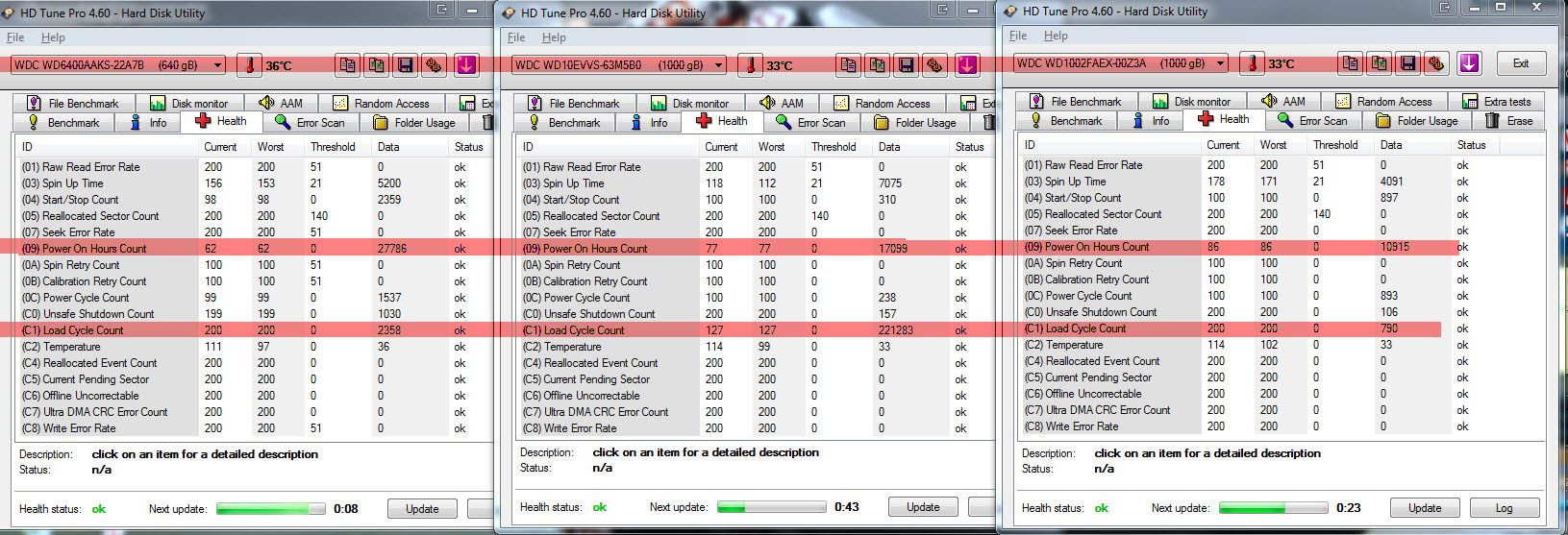

QantonisQ Δημοσιεύτηκε Οκτώβριος 8, 2012 #1 Δημοσιεύτηκε Οκτώβριος 8, 2012 Καλησπέρα παιδιά, καμία ιδέα για σκληρό ενός TB γιατί ο πρωτεύων μας αφήνει σιγά - σιγά ; Μιας και έγραψα και παραδίπλα, ρίξτε μια ματιά Επίσης δείτε την διαφορά ανάμεσα στους 2 που έχω τώρα... Καινούργιος Παλιός
