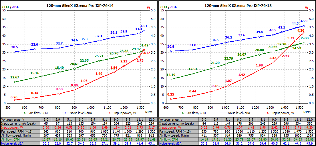

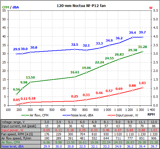

Το θέμα είναι ποιος είναι ο πιο ποιοτικός ανεμιστήρας, δλδ ποιος έχει καλύτερη ποιότητα κατασκευής, και ποιος δίνει περισσότερο airflow στον ίδιο θόρυβο, ή λιγότερο θόρυβο στο ίδιο airflow. Ο Noctua είναι με διαφορά καλύτερος (ειδικά σε ποιότητα κατασκευής), και κερδίζει τον SilenX ακόμα και σε static pressure που θεωρητικά θα ήταν το συγκριτικό πλεονέκτημα του, σαν 38αρης που είναι.
Ένα παράδειγμα...
Όπως βλέπεις δεν τίθεται καν ζήτημα σύγκρισης (και το παραπάνω δεν μας δείχνει ούτε static pressure που ο noctua κερδίζει και πάλι, ούτε την αντικειμενική χροιά του ήχου που είναι εντελώς διαφορετική για τα προϊόντα). Αν κάποιος δε, θέλει οπωσδήποτε πολύ ψηλές στροφές για heatsinks/rads, θα πάει σε κάτι τέτοιο, που έχει και καλύτερη απόδοση (ειδικά σε Sp), και καλύτερη τιμή και από τους δύο που αναφέρθηκαν:
