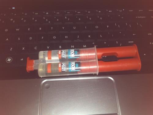

Dant3 Δεκέμβριος 11, 2012 #11044 Δεκέμβριος 11, 2012 Αυτο ρε παιδια πως φτιαχνεται? ειχε σπασει φαινεται στο προηγουμενο και το εκανε με κολλα αλλα φυσικα ξανασπασε. με πολυεστερα γινεται?
Τζώρτζης Δεκέμβριος 11, 2012 #11045 Δεκέμβριος 11, 2012 Κόλλα για πλασικά δύο στοιχείων και θα γίνει τσιμέντο.Για να μη σπάσει από κραδασμούς εφήρμοσε τη κόλλα και αμέσως σφίχτο πάνω στη μηχανή και άστο να στεγνώσει εκεί, έτσι ώστε να πάρει τη φόρμα που πρέπει.
Dant3 Δεκέμβριος 11, 2012 #11046 Δεκέμβριος 11, 2012 Κόλλα για πλασικά δύο στοιχείων και θα γίνει τσιμέντο.Για να μη σπάσει από κραδασμούς εφήρμοσε τη κόλλα και αμέσως σφίχτο πάνω στη μηχανή και άστο να στεγνώσει εκεί, έτσι ώστε να πάρει τη φόρμα που πρέπει.Ποσο εχει μια τετοια?Αρα το τριβω καθαριζω το βαζω πανω βαζω κολλα το αφηνω ολο το βραδυ και οκ?δεν θα εχει θεμα κραδασμους?γιατι ειναι και ο λασπωτηρας μπροστα και πρωτο πρωτο ολο αυτο το τρωει το πανω κατω.
Τζώρτζης Δεκέμβριος 11, 2012 #11047 Δεκέμβριος 11, 2012 Ποσο εχει μια τετοια?Αρα το τριβω καθαριζω το βαζω πανω βαζω κολλα το αφηνω ολο το βραδυ και οκ?δεν θα εχει θεμα κραδασμους?γιατι ειναι και ο λασπωτηρας μπροστα και πρωτο πρωτο ολο αυτο το τρωει το πανω κατω.Ακριβώς.Βεβαίως αν θες είσαι σίγουρος 100% ανοίγεις 2 μικρές τρυπούλες κι εφόσον βάλεις τη κόλλα βάζεις και σφίγγεις ένα μικρό δεματικό. Αποτέλεσμα >> εμφάνιση σε αυτή τη περίπτωση.
Dant3 Δεκέμβριος 11, 2012 #11048 Δεκέμβριος 11, 2012 ο πατερας μου μου ειπε να ανοιξω τρυπες γιατι θα πιασει καλυτερα και η κολλα ετσι.βεβαια τρυπες καθετα μεσα που δεν φαινονταιδεματικο δεν βαζω θα φαινεται πολυ γυφτε.κριμα ειναι κιολας...
Τζώρτζης Δεκέμβριος 11, 2012 #11049 Δεκέμβριος 11, 2012 ο πατερας μου μου ειπε να ανοιξω τρυπες γιατι θα πιασει καλυτερα και η κολλα ετσι.βεβαια τρυπες καθετα μεσα που δεν φαινονταιδεματικο δεν βαζω θα φαινεται πολυ γυφτε.κριμα ειναι κιολας...Ναι αν μπορείς άνοιξε κάθετες τρύπες και βάλε μέσα σύρμα ή συνδετήρα και έτσι θα είναι πολύ πιο σφιχτό.
Dant3 Δεκέμβριος 11, 2012 #11050 Δεκέμβριος 11, 2012 Οκ θα το κανω ετσι.θα παω σε ενα παλικαρι που εχει μια καλη δυο συστατικων(την εχει δοκιμασει και λεει οτι κανει παρα πολυ καλη δουλεια) και θα ανοιξω και τρυπες.

Athens2004 Δεκέμβριος 11, 2012 #11056 Δεκέμβριος 11, 2012 Ποσο εχει μια τετοια?Αρα το τριβω καθαριζω το βαζω πανω βαζω κολλα το αφηνω ολο το βραδυ και οκ? δεν θα εχει θεμα κραδασμους?γιατι ειναι και ο λασπωτηρας μπροστα και πρωτο πρωτο ολο αυτο το τρωει το πανω κατω. Γύρω στα 10 ευρώ maximum , εποξική η αλλιώς 2 στοιχείων γενικώς οτι έχω κολλήσει με τέτοια δεν εχει ξανασπάσει
