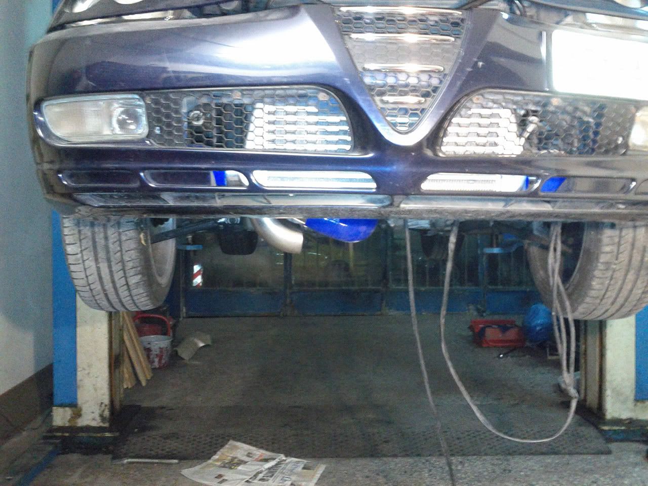

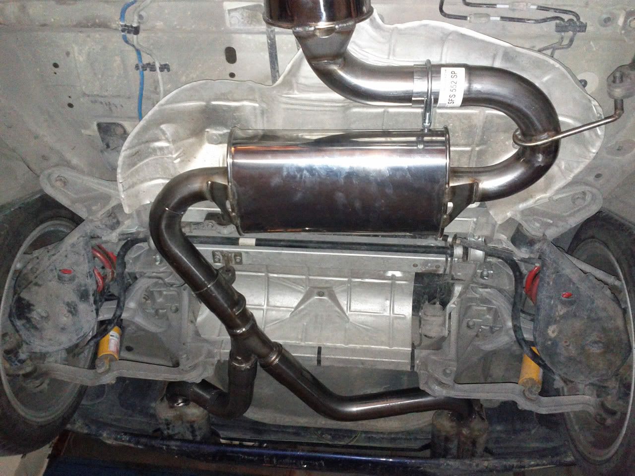

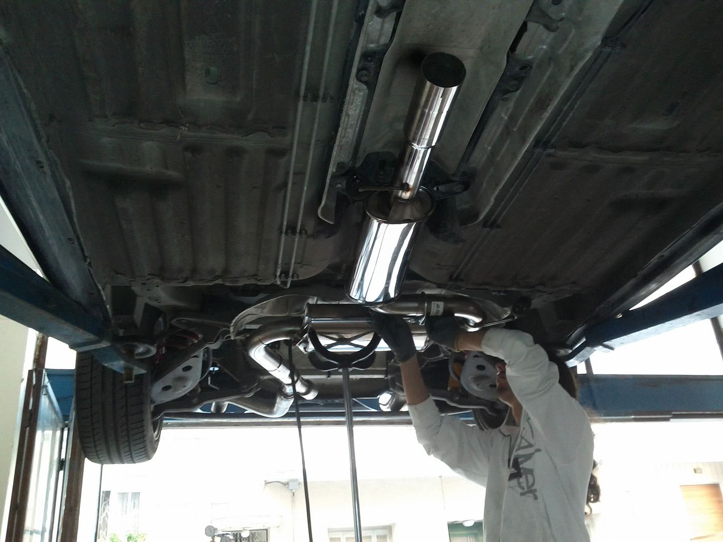

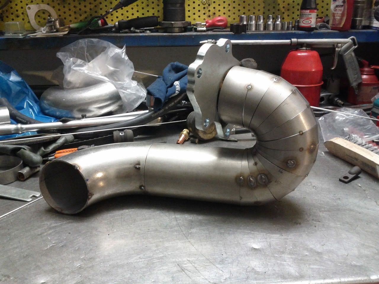

spresv Οκτώβριος 27, 2012 #10554 Οκτώβριος 27, 2012 Δανειστηκα το συνεργειο ενος φιλου και εχω μεσα το αυτοκινητο εδω και 2-3 μερες, να κανω ενα ντου να το τελειωσω επιτελους. Εχει μεινει οτι εχει να κανει με εξατμιση, απο χταποδι και μετα. Ξεκινησα με το να μονταρω την εξατμιση, η οποια ηθελε μερικες τροποποιησεις για να μπει, και εν τελει κατεληξε να μου φαει σχεδον μια μερα, μαζι με το ξεφορτωμα ολων των πραγματων στο συνεργειο κλπ. 2 καζανια και εξοδος οπως ακριβως ηταν πριν, το εφτασα μεχρι εδω, θελει ραψιμο σε 2-3 σημεια και ειναι ετοιμο. Μετα πηγα να φτιαξω το downpipe. Ειχα παρει 76ρες κουρμπες 90 μοιρων (και μαλιστα αρκετες, 5-6 συνολο), με σκοπο να ξεκινησει απο την τουρμπινα, να κανει 180 μοιρες και να βγει απο ενα κοψιμο που κανει το καρτερ για να βγει η μαμα εξατμιση. Πονταρα λοιπον 2 κουρμπες, αφου μαλιστα τους ειχα κοψει μια πλευρα για να κοντυνουν οσο γινεται περισσοτερο. Αμ δε... Ολο το πραμα εβγαινε σχεδον 6 ποντους κατω απο το καρτερ... Θα περνουσα πανω απο 20λεπτο κερμα και θα καταλαβαινα αν ειναι κορωνα η γραμματα. Βασικα ουτε καν αυτο, απλα δε θα εβγαινε καν απο το συνεργειο. Τι να κανω, τι να κανω... Στην αρχη δεν ηθελα να το παραδεχτω, αλλα μια λυση υπηρχε μονο, με τα δικα μου μεσα. Pie cut, πολλα κομματια απο ισιο σωληνα κομμενο φαλτσα ωστε να φτιαξω μια κουρμπα 180 μοιρων με πολυ μικροτερη ακτινα. Ηθελα να το αποφυγω, διοτι πρωτον θα μου επερνε ΠΑΡΑ ΠΟΛΛΗ ωρα να το κολλησω και δευτερον, παω στοιχημα οτι δε θα αντεξει και θα ραγισει/σπασει καποια στιγμη, αλλα πραγματικα δεν υπηρχε αλλη λυση. Οπερ και εγενετο, και απο τη μεση του και μετα του εδωσα και μια κλιση προς το καρτερ. Αισθητικα βγηκε πραγματικα ωραιο, αλλα ηδη εχω φαει κανα διωρο και δεν χω κολλησει ουτε το μισο Αυριο ελπιζω να τελειωσω.
