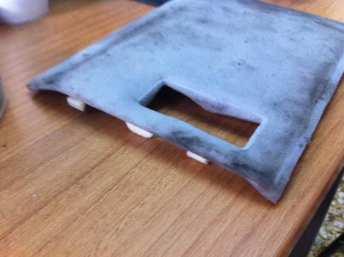

SirDiman Αύγουστος 31, 2011 #5678 Αύγουστος 31, 2011 Πηγα στη Φρατζη σημερα να βρουμε κατι πραγματακια με το φιλαρακι που ελεγα τις προαλλες Ρωτησα μεταξύ αλλων για μεταχειρισμένα (σε καλη κατάσταση απο οτι μου ειπε ο εμπορος) ελατήρια και η 4αδα κοστιζει 80 ευρο, ενω ενας αλλος καινούρια (δεν ξερω-θυμαμαι εταιρεια) 290ευρο. Να πω πως δεν εχουν αλλαχτεί ουτε τα αμορτισέρ και ειναι τα εργοστασιακά εδω και 20 χρόνια με 100 +κατι ψιλα χιλιάδες χλμ. Στις λακουβες χώνεται ολο το αυτοκίνητο μεσα ή στα σαμαρακια αναπηδα πχ και νομιζω οτι οφείλεται στα ελατήρια(περισσότερο), συμφέρει να τα αλλάξουμε με μεταχειρισμένα ή καινούρια? (80vs 300 Euro) (μην ρωτήσετε γιατι δεν εχουν αλλαχτεί ακομα, δεν ξερω) τι λετε? Νομιζω για 80 αξίζει αφου ειναι "λιωμενα" αυτα που εχει Επισης έχουν σπασει τα πιαστράκια του πανελ που εχει το διακόπτη της ηλιοροφης, βρήκα αυτο στη φωτογραφία (τιμη δεν ρωτησα γιατι δεν θυμόμουν αμα κανει) και ελεγα να του βγάλω το βελουτε και να βάλω αυτο που έχουμε στο δικο μας (με καθαρισμα δεν νομιζω να βγει η λαδιλα), με ταινία διπλής όψεως γίνεται?
AN7 OverClocker Αύγουστος 31, 2011 #5679 Αύγουστος 31, 2011 Οι περιττές κινήσεις και αναπηδήσεις του αμαξώματος οφείλονται 100% στα αμορτισερ και όχι τα ελατήρια.
kaynd Αύγουστος 31, 2011 #5680 Αύγουστος 31, 2011 Τα ελατήρια το μόνο που μπορούν να παθουν μετα απο πολλά χιλιόμετρα είναι να έχουν μαλακώσει – χαμηλώσει το αμάξι… και πάλι 100Κ km δε δικαιολογούν πεσμένα ελατήρια. Αν σε απασχολούν οι αναπηδήσεις τότε χρειάζεσαι αμορτισέρ. (και αυτά άνετα θα έχουν κλασει μετά από 100k km) [edit] ειμαι αργος
