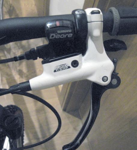

Ρε παίδες ρίξτε καμία ιδέα πως να το φτιάξω αυτό:
Απλά μου έπεσε στο πλάι και προφανώς έσκασε με την άκρη του φρένου.
