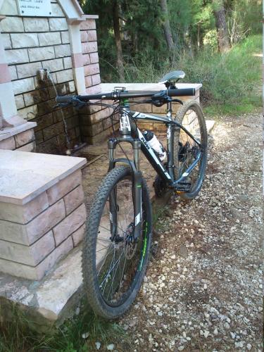

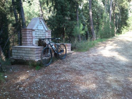

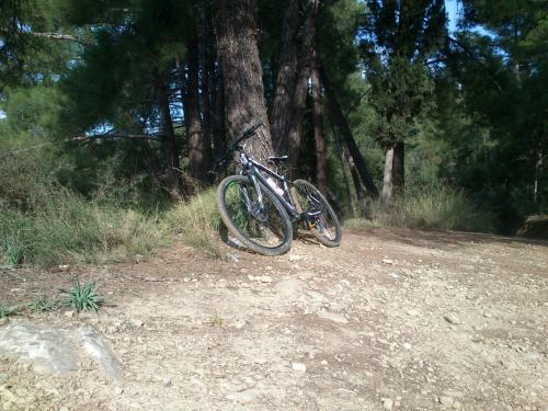

Καλωσήρθα λοιπόν στην παρέα του TheLab, αν και μόνο... νέος δεν είμαι στο site! :neo: Παρακολουθώ τη συζήτηση σε αυτό το thread και το έχω διαβάσει ολόοκληρο! Υπάρχουν αρκετές χρήσιμες πληροφορίες και γενικά το κλίμα είναι ευχάριστο. Βρίσκω την "παρέα" πολύ φιλική και δεν κρατήθηκα από τη συμμετοχή, οπότε για να μη μακρηγορώ άλλο παραθέτω και γω με τη σειρά μου φωτογραφίες απο το 3 μηνών ΚΤΜάκι κατεβαίνοντας τον πυροσβεστικό χωματόδρομο της περιοχής!
