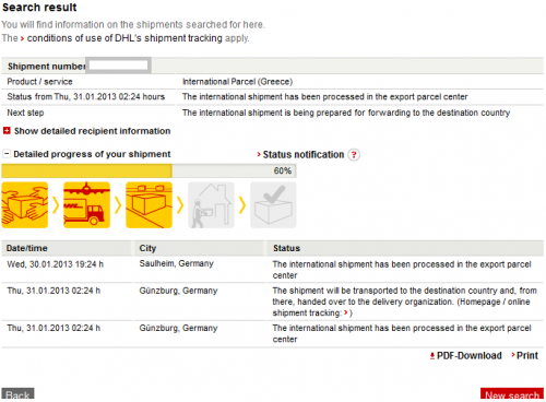

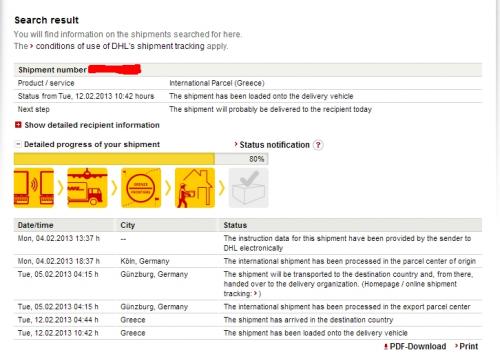

Πολύ χρήμα έχω δώσει στους συγκεκριμένους δεν έχεις να φοβάσαι τίποτα.
Το τυπικό που κάνει η dhl Γερμανία Ελλάδα. Γύρω στην μια εβδομάδα είχα την παραγγελία στο χωριό.
~2 εβδομάδες υπολόγισε..
μαυρόγατε!!!:tongue::p
