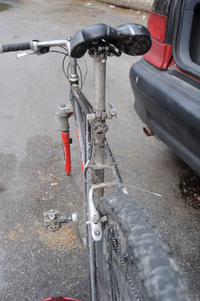

Διαφορες

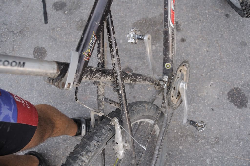

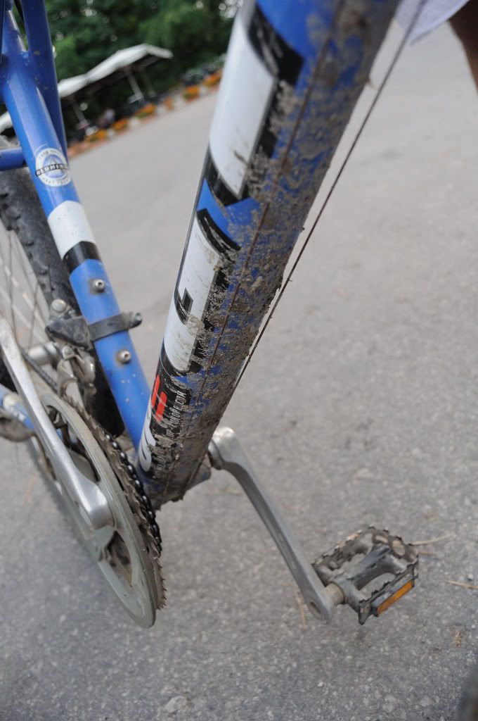

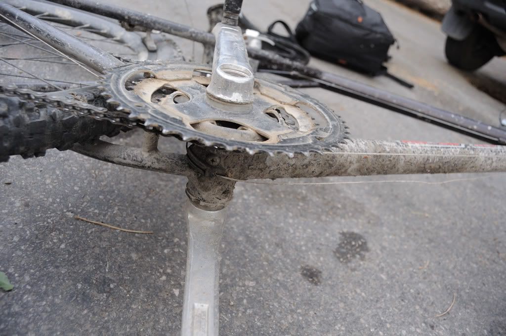

Εδω στην επιστροφη μετα απο μια ελαφρια καταβαση που εσκεμενα δεν αποφευγαμε τις λασπες :p
