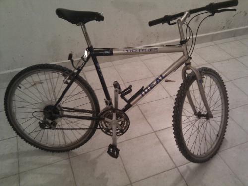

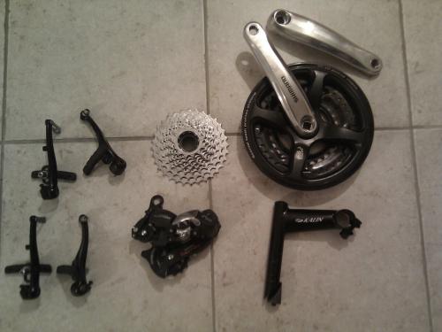

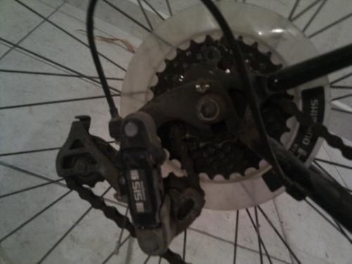

Να κανω ενα update και να ευχαριστησω δημοσια τον [MENTION=596]greekfragma[/MENTION] για κατι πραγματακια που μου εδωσε.
v-brakes
κασετα με 8
δισκοβραχιωνα με 3
Rear derailleur
λαιμο
Άρα, θα χρειαστω σιγουρα shifters, τακακια και λαστιχα με σαμπρελες. Μεσαια τριβη θα την γρασαρω κλπ και βλεπουμε. Ομοιως και για τον Front derailleur, θα τον ρυθμισω και αμα δεν την παλευει αλλαγη.

Μπορουμε να βαλουμε ολα οσα εχω ηδη,
v-brakes
κασετα με 8
δισκοβραχιωνα με 3
Rear derailleur
λαιμο
Και εξτρα:

Μεσαια τριβη εννοει ο ποδηλατας μαλλον. Αυτο το κομματι που ενωνει τα πεταλια.
Κεντρο τροχου απ οτι μου ειπε δεν χρειαζεται και μαλιστα τον ρωτησα γιατι θυμομουν που μου το χες πει. Λεω δεν θελει αλλο κεντρο τροχου για να μπει η 8αρα κασσεττα; Γιατι θυμομουν οτι μεχρι 7 παιρνει το δικο μου βαση τα οσα μου ειχατε πει. Και μου πε οχι. Και γω παντως χτες που την εβαλα διπλα διπλα ιδιο φαρδος μου φανηκε οτι ειχαν, απλα τα γραναζια της 8αρας ηταν λιγο πιο λεπτα.
Θελω ρε γμτο να το παλεψω μονος μου αλλα μεχρι να ερθουν τα εξαρτηματα και μεχρι να τα φτιαξω ολα θα περασουν χαλαρα 2 βδομαδες, και παει το καλοκαιρι.
Και μου πε οτι θελει και μια πατεντα να μπει το πισω σασμαν γιατι δεν ταιριαζει ακριβως, θελει ενα νυχακι και μια συκεκριμενη βιδα.
Επισης μου ειπε οτι θα τα ρυθμισει ολα, ακτινολογηση κλπ κλπ.
Και μου ειπε για τις ακτινες που ειναι σκουριασμενες οταν τον ρωτησα, να τις τριψω με ενα λεπτο γυαλοχαρτο να γινουν μαυρες και μετα να τις περασω με ενα λαδακι.
Και κατι τελευταιο και σημαντικο, το μεγεθος ειναι Large, σωστο δλδ... Ημουν 9 χρονων και πηρα Large ποδηλατο. χεχε
Έγινε επεξεργασία από FANISTELROOY
Link to comment
Share on other sites

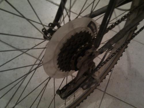

Δηλαδή ο ποδηλατάς είδε τα parts που έχεις και σου είπε οτι μπαίνει η κασέτα σου? :hmm:
Nαι.... και τον ρωτησα σου λεω επειδη το θυμομουν που το ειχαμε πει.

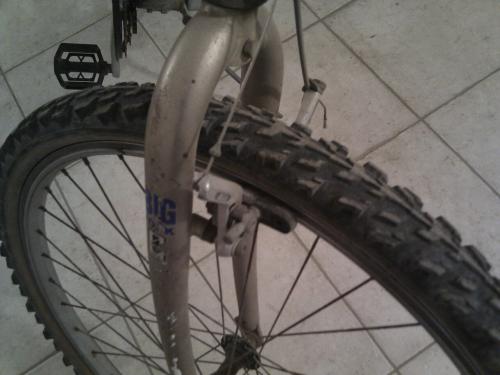

Τεσπα, θα παω και σε εναν αλλο που εχει να ρωτησω και βλεπουμε. Στην ουσια παντως θα γινει καινουριο απο θεμα μηχανικων κλπ. Εχει κατι γρατζουνιες κλπ αλλα ακομα και σε καινουριο γινονται ευκολα.
Με την ευκαιρια, ειδα μπροστο στο πιρουνι και εχει σταξει μπογια, με τι να το καθαριζω να μην ξεβαψει το ποδηλατο; Νεφτι;
Link to comment
Τότε δεν έχεις κασέτα έχεις ελεύθερο (freewheel), anyway κομπλέ είσαι!
