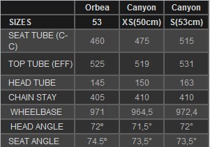

Γιάσωνα, οι γεωμετρίες δίπλα δίπλα:
Προσωπικά πιστεύω ότι πρέπει να πας στο 50άρι με 100-110μμ λαιμό. Αν το 53 το γυναικείο orbea σου ήταν οκ στο ύψος, το 53άρι canyon θα σου είναι πολύ ψηλό και θα έχεις την σέλα πάρα πολύ χαμηλά. Ιδανικά στείλε ένα email στην canyon με αυτήν την εικόνα και πες του, είχα το Orbea και με βόλευε με αυτήν την γεωμετρία. Ο calculator σας με βγάζει σε 53αρι αλλά μου φαίνεται οτι θα μου είναι μεγάλο. Μπορείτε να μου προτείνετε εσείς καλύτερα; Επίσης θα το ξαναπώ, μη πας κάτω από 170άρι crankset. Γενικώς καλύτερα το ποδήλατο να είναι λίγο μικρότερο (στρώνεται με setback post και μακρύτερο λαιμό και θα χεις και πιο aggressive θέση) παρά μεγαλύτερο γιατί δε θα το ευχαριστηθείς.

το calculator ειπαμε οτι με βγαζει 50 της canyon
αλλα μου λες να μη παω σε 80stem και 165 crank.
πως θα γινει αυτο ; αφου το 50αρι με αυτα τα νουμερα βγαινουν!
