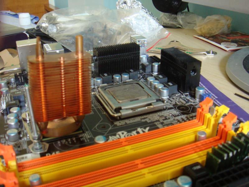

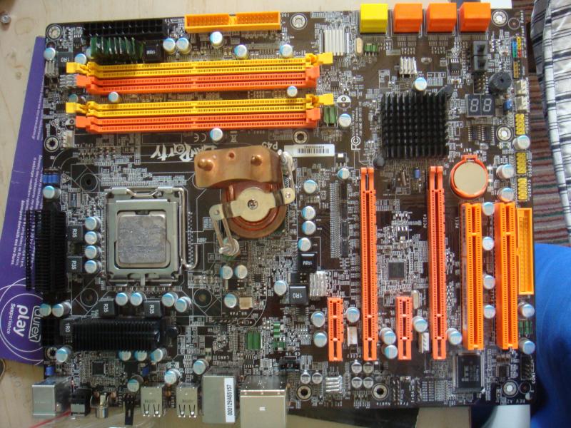

Theorw Ιούνιος 2, 2009 #2 Ιούνιος 2, 2009 Γιατι???Αντιμετωμιζεις καποιο προβλημα?Την εχω και γω και βεβαια πιανει καμια 40αρα βαθμους αλλα αυτο δεν ειναι προβλημα!Θα μπορουσες,και τι χω σκεφτει και γω να το κανω,να βαλεις απο εναν 4αρη ανεμιστηρα σε καθενα και θα ησουν μια χαρα!!!
petr@n Ιούνιος 2, 2009 Author #3 Ιούνιος 2, 2009 θελω να βαλω watercool αλλα οχι και στα mosfet πρεπει να κοψω τα hite pipes η να αλλαξω την ψυξη εκει
Theorw Ιούνιος 2, 2009 #4 Ιούνιος 2, 2009 Εφαγα τον τοπο αλλα δεν βρισκω ενα σαιτ με μονταρισμενα mosfet heatsinks. Ειχα δει παντως οτι ο τυπος ειχε βγαλει τα heatpipes και ειχε αφησει τα heatsinks κανονικα πανω.Φανταζομαι εωγαλε ολο το συστημα κ κρατωντας το heatsink στριφογυρισε τα heatpipes ωστε να "σπασει" η θερμοαγωγιμη π τα συγκρατει.Απο κει κ περα τα τραβας και ετοιμος!
Husky Ιούνιος 2, 2009 #6 Ιούνιος 2, 2009 Μπορείς να βάλεις και κάτι τέτοιο http://www.e-shop.gr/show_per.phtml?id=PER.809307Θα σε κομπλέ πιστεύω
Theorw Ιούνιος 2, 2009 #7 Ιούνιος 2, 2009 Ωραιο φαινεται αλλα το 0 ευρω ειναι καλυτερο!Αν μπορεσεισ κανε το κολπο αλλιως παρε αυτα τα ψυκτρακια.Η εταιρια ειναι κορυφη!
petr@n Ιούνιος 2, 2009 Author #8 Ιούνιος 2, 2009 θα τα κοψω αν δεν ειναι οκ τα temps θα βαλω τα ψυκτρακια ειναι καλη λυση η enzo
spH3RiCal Ιούνιος 3, 2009 #9 Ιούνιος 3, 2009 Μπορεις να βαλεις και τις ψυκτρες της Thermalright αν προτιθεσαι να πληρωσεις τα οσα κανουν.. Στο site λεει μονο για την plus αλλα οι τρυπες 99.9% πρεπει να ειναι ιδιες..
Theorw Ιούνιος 5, 2009 #10 Ιούνιος 5, 2009 Και γω για τωρα τι καλοκαιρι τελικα μ φαινεται αυτο θα κανω...Ξεκολλημα τα heatpipes και θα αφησω μονο στα mosfets τα μαυρα μαμα,και northbrige θα βαλω ενα παλιο extreme spirit 2 χωρις ανεμιστηρακι ομως...Πιστευω οτι ο 23αρης π φυσαει στο κεντρο θα κανει δουλεια.Το θεμα ειναι θα κανει η μητρικη rma μετα με ξαναεννωμενα heatpipes???Η θα το παρουν χαμπαρι?
Theorw Ιούνιος 5, 2009 #11 Ιούνιος 5, 2009 Δοκιμασα να βγαλω τα heatpipes και ολα πηγαν καλα. Επεσαν οι θερμοκρασιες σε mosfet και μητρικη 2-4 βαθμους.Μια χαρα δλδ!
petr@n Ιούνιος 6, 2009 Author #12 Ιούνιος 6, 2009 τα εκοψα απο δευτερα θα εχω νεα α εβαλες παστα στα mosfet? η αυτο που ειχε
Theorw Ιούνιος 6, 2009 #13 Ιούνιος 6, 2009 Εβαλα μια της AKASA π ειχα πολυ καλη γιατι αυτο ηταν πολυ μαλακο κ φθαρμενο-συμπιεσμενο. Τωρα και χωρις pushpins παλι θα εμεναν στη θεση τους Απλα η ψυκτρα στη μηρικη θελει οπωσδηποτε ενα ανεμιστηρακι τελικα γτ βραζει... Δεν την ακουμπας,αν και ειναι μονο στους 40... Κανα 4αρι με led παιζει πουθενα??
