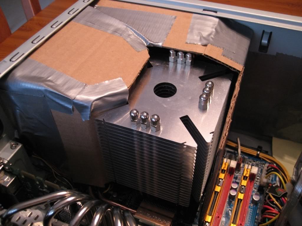

agis Ιούνιος 6, 2009 Author #31 Ιούνιος 6, 2009 Μan, πριν απο λιγο εγκατεστησα τη Mugen 2 και οι πρωτες εντυπωσεις ειναι αριστες. Για να επικεντρωσω στο θορυβο της, αποσυνδεσα το gpu fan. Εδω και 2 ωρες με ανοιχτο το κουτι ο 120ρης της γυριζει στα 1000 rpm και ακουγεται ελαχιστα!:jump1: Εχω 1.1V και 18-21οC. Oποτε μενει τωρα η gpu. Στον ιδιο χρονο, χωρις το fan της, ακουγοντας μουσικη και βλεποντας ταινiες, δεν ξεπερασε τους 52οC. Εαν το βγαλω τελειως το fan η ψυκτρα, εστω και μουσαντενια οπως ειπες, θα αποδιδει καλυτερα? Λεω τωρα να βαλω 2 fanάκια στο case να δω τι θα γινει. Δε ξερω τη διαμετρο τους αλλα το ενα ειναι απο την Arctic Cooling NV Silencer που ειχα αγοραει παλιοτερα και την βλεπεις εδω, στο ιδιο παντα link, πανω απο την s2. To αλλο το εχω παρει απο ενα psu Τagan. Ειπαμε οτι η σωστη τοποθετηση για δημιουργια ρευματος αερα ειναι ενας στη ραχη(πισω) να φυσαει(βγαζει) τον ζεστο αερα εξω, και αλλος ενας στη θεση των σκληρων να φυσαει προς τα μεσα? Oι 3 θεσεις για 90ρηδες στην δεξια πλευρα που ελεγα, μηπως δεν κανουνε γιατι δεν φυσανε τον αερα προς τον αν/ρα της ραχης? Βtw, στη ραχη που ρωταγες, δεχεται 120ρη. Ευχαριστω για το link της s2, στο skroutz το βρηκες ε? Ειχα κοιταξει κι εγω στο skroutz και βρηκα ενα μόνο αποτελεσμα(αυτο) αλλα νομιζα οτι ηταν της checkmate:red: Kανει λεει 13+6 μεταφορικα... Στα υπολοιπα τωρα, 1. Φίλε Αγη, δεν έχω θέμα με το cool'n'quiet όσον αφορά την λειτουργία του (μάλλον, έχω, αλλά στους phenom II έλυσε τα περισσότερα του προβλήματα). Εκεί που έχω, είναι στην ανάγκη χρησιμοποίησης θορυβώδους pwm κυκλώματος, με τον έλεγχο των rpm μακριά από μένα. 2. Σε full load (encoding, gaming κτλ) απλά ανεβάζω τις στροφές στις 800, αν θέλω. Και με 500 πάντως μια χαρά κρατάει ο επεξεργαστής (overclocked E8400). 3. Η ψήκτρα πιάνει 1 θέση κάτω από την κάρτα γραφικών μετατρέποντας την κάρτα σε 2 slot. Το βλέπεις και στην εικόνα. Λόγω όμως τρόπου λειτουργίας, καλό θα είναι να έχεις ΚΑΙ την παρακάτω θύρα άδεια, ώστε να υπάρχει χώρος για να περάσει ο αέρας. Οπότε, αν γίνεται τότε θα είναι καλό να μεταφέρεις την κάρτα ήχου πάνω από την 4670 1. Δεν εχω καταλάβει τι προβλημα εχεις με το pwm. Και γιατι το αποκαλεις "θορυβωδες"? 2. Κι αν το ξεχασεις? Γιατι να μην γινεται αυτοματα η δουλεια αυτη? Πρεπει ναχεις το νου σου και να παρακολουθεις απ το panel συνεχως... γιατι αν το ξεχασεις θα το καταλαβεις μετα απο λιγο απο τη μυρωδια καμμενου Σκεψου να παιζεις ενα game, να το κανεις pause και να πας μεχρι το περιπτερο για τσιγαρα. Μετα θα δεις απο μακρυα ενα καπνο να ανεβαινει, λεει, και οι γειτονες θα εχουν τηλεφωνησει ηδη στη Πυροσβεστικη 3. Οk, απο πανω την εχω και τωρα, οπως ειπα(αναγκαστικά). Ωστε θα πιασει χωρο για 2 καρτες απο κατω.
Dante80 Ιούνιος 6, 2009 #32 Ιούνιος 6, 2009 Άιντε, μεγειές...^^ Μan, πριν απο λιγο εγκατεστησα τη Mugen 2 και οι πρωτες εντυπωσεις ειναι αριστες. Για να επικεντρωσω στο θορυβο της, αποσυνδεσα το gpu fan. Εδω και 2 ωρες με ανοιχτο το κουτι ο 120ρης της γυριζει στα 1000 rpm και ακουγεται ελαχιστα!:jump1: Εχω 1.1V και 18-21οC. Yep, είναι πολύ καλή. Αν πάντως δεν σου φαίνεται δυνατή η mugen @1000rpm, τότε δεν έχεις ιδιαίτερο θέμα με τον θόρυβο, οπότε ακόμα καλύτερα!...^^ Oποτε μενει τωρα η gpu. Στον ιδιο χρονο, χωρις το fan της, ακουγοντας μουσικη και βλεποντας ταινiες, δεν ξεπερασε τους 52οC. Εαν το βγαλω τελειως το fan η ψυκτρα, εστω και μουσαντενια οπως ειπες, θα αποδιδει καλυτερα? Δεν θα το πρότεινα. Μπορείς να δοκιμάσεις φυσικά, πάντα μέσω του πειραματισμού μαθαίνει κάποιος. Λεω τωρα να βαλω 2 fanάκια στο case να δω τι θα γινει. Δε ξερω τη διαμετρο τους αλλα το ενα ειναι απο την Arctic Cooling NV Silencer που ειχα αγοραει παλιοτερα και την βλεπεις εδω, στο ιδιο παντα link, πανω απο την s2. To αλλο το εχω παρει απο ενα psu Τagan. Ειπαμε οτι η σωστη τοποθετηση για δημιουργια ρευματος αερα ειναι ενας στη ραχη(πισω) να φυσαει(βγαζει) τον ζεστο αερα εξω, και αλλος ενας στη θεση των σκληρων να φυσαει προς τα μεσα? Oι 3 θεσεις για 90ρηδες στην δεξια πλευρα που ελεγα, μηπως δεν κανουνε γιατι δεν φυσανε τον αερα προς τον αν/ρα της ραχης? Βtw, στη ραχη που ρωταγες, δεχεται 120ρη. Θα είναι καλό να έχεις ένα ανεμιστήρα στον veloci έτσι και αλλιώς, για λόγους ασφαλείας. Το γεγονός πως δεν στέλνει αέρα ανεμπόδιστα στο υπόλοιπο κουτί ισχύει, αλλά από το ολότελα είναι καλύτερα, μιας και πάλι θα έχεις αρνητικό pressure. Για ανεμιστήρες, ο μεν της nv δεν νομίζω πως κάνει για case fan, και ο άλλος είναι ανεμιστήρας τροφοδοτικού, δλδ πολύ δυνατός ανεμιστήρας (που μπορεί να πέσει βέβαια με ποτενσιόμετρο). Σου έχω προτείνει τι να κάνεις (ένα 92αρη στον σκληρό και ένα 120αρη στην ράχη), από εκεί και πέρα βουρ. Οι ανεμιστήρες που σου έχω επιλέξει είναι ιδανικοί για το κουτί σου και για το cooling setup σου. Δλδ είναι personalised η επιλογή για να ανταποκρίνεται στις ανάγκες σου. Ευχαριστω για το link της s2, στο skroutz το βρηκες ε? Ειχα κοιταξει κι εγω στο skroutz και βρηκα ενα μόνο αποτελεσμα(αυτο) αλλα νομιζα οτι ηταν της checkmate:red:Kανει λεει 13+6 μεταφορικα... Αφού το βρήκες, πάρτο. 1. Δεν εχω καταλάβει τι προβλημα εχεις με το pwm. Και γιατι το αποκαλεις "θορυβωδες"?2. Κι αν το ξεχασεις? Γιατι να μην γινεται αυτοματα η δουλεια αυτη? Πρεπει ναχεις το νου σου και να παρακολουθεις απ το panel συνεχως... γιατι αν το ξεχασεις θα το καταλαβεις μετα απο λιγο απο τη μυρωδια καμμενου Σκεψου να παιζεις ενα game, να το κανεις pause και να πας μεχρι το περιπτερο για τσιγαρα. Μετα θα δεις απο μακρυα ενα καπνο να ανεβαινει, λεει, και οι γειτονες θα εχουν τηλεφωνησει ηδη στη Πυροσβεστικη 3. Οk, απο πανω την εχω και τωρα, οπως ειπα(αναγκαστικά). Ωστε θα πιασει χωρο για 2 καρτες απο κατω. 1> Γιατί είναι πιο θορυβώδεις από μια λύση κομμένη και ραμμένη για το σύστημα σου. Πάντα. 2> Χεχε...οι CPU δεν λειτουργούν έτσι man. Στην χειρότερη των περιπτώσεων, το delta σου όπως και το tj max να είναι 5-10 βαθμούς μεγαλύτερο. Για κάποιον που τον ενδιαφέρει ο θόρυβος, αυτό δεν είναι τπτ. Εξάλλου, 80%+ της λειτουργίας του υπολογιστή το περνάμε σε idle λειτουργία (ειδικά όταν αυτός δουλεύει περισσότερο σαν κατεβαστήρι το βράδι). Προτιμώ να είμαι πιο αθόρυβος εκεί, και πιο ζεστός όταν θα παίξω ένα game (και ξεχάσω να γυρίσω ένα knob που βρίσκεται πάνω στο face panel του case)... 3> Yep. Τυπικά πιάνει μια παραπάνω, αλλά καλό είναι να αφήσεις και την επόμενη για λόγους ψύξης. Στην περίπτωσή σου, είσαι κομπλέ.

agis Ιούνιος 6, 2009 Author #35 Ιούνιος 6, 2009 Man... παμε πρωτα στις απαραιτητες διευκρινησεις/διορθωσεις και μετα στα νεα ζητουμενα. Yep, είναι πολύ καλή. Αν πάντως δεν σου φαίνεται δυνατή η mugen @1000rpm, τότε δεν έχεις ιδιαίτερο θέμα με τον θόρυβο, οπότε ακόμα καλύτερα!...^^ Αν δεν εχω εγω που ξερεις την ευαισθησια μου, τοτε προφανως δεν θα χει και κανεις αλλος. Χτες οπως ειπα ειχα ανοιχτο τo κουτι, τωρα που το εκλεισα θα ειναι ακομα καλύτερα. Το λιγοτερο σε rpm που εχω δει ως τωρα ειναι 1030, αυτο φαινεται ειναι το κατω οριο. Απ τη στιγμη ομως που εχω 20οC θα ηθελα ακομα λιγοτερο rpm. Δεν θα το πρότεινα. Μπορείς να δοκιμάσεις φυσικά, πάντα μέσω του πειραματισμού μαθαίνει κάποιος. To ξερω οτι δεν θα μου το προτεινες, ουτε κι εγω το προτεινω γιατι αν ειναι 50οC idle τοτε οταν παιξεις game θα παει 90οC. Το ερωτημα ηταν: μια ψυκτρα αποδιδει καλυτερα(απαγει καλυτερα την θερμ/σια) οταν δεν εχει πανω της αν/ρα? Θα είναι καλό να έχεις ένα ανεμιστήρα στον veloci έτσι και αλλιώς, για λόγους ασφαλείας. Το γεγονός πως δεν στέλνει αέρα ανεμπόδιστα στο υπόλοιπο κουτί ισχύει, αλλά από το ολότελα είναι καλύτερα, μιας και πάλι θα έχεις αρνητικό pressure. Για ανεμιστήρες, ο μεν της nv δεν νομίζω πως κάνει για case fan, και ο άλλος είναι ανεμιστήρας τροφοδοτικού, δλδ πολύ δυνατός ανεμιστήρας (που μπορεί να πέσει βέβαια με ποτενσιόμετρο). Σου έχω προτείνει τι να κάνεις (ένα 92αρη στον σκληρό και ένα 120αρη στην ράχη), από εκεί και πέρα βουρ. Οι ανεμιστήρες που σου έχω επιλέξει είναι ιδανικοί για το κουτί σου και για το cooling setup σου. Δλδ είναι personalised η επιλογή για να ανταποκρίνεται στις ανάγκες σου. Κοιταξε, ο veloci δεν χρειαζεται καθολου ψυξη. Εχει απο μόνος του ενσωματομενη ψυκτρα. Δεν παει πανω απο 35οC. Οποτε δεν θα βαλω εκει τον case fan που τον εχεις εσυ στο δικο σου συστημα, αλλα εκει που ειναι στο αλλο image (o πορτοκαλί αν/ρας), σωστα? (το στερεωμα ειναι κι αυτο ενα ζητημα, με logo?...) Τα δυο αν/ρακια που σου ειπα τα εβαλα προς το παρον μόνο για να δω τι γινεται, και αποτελεσμα δεν υπηρξε(παλι 50οC παει η καρτα). Ασφαλως θα βαλω αυτα που μου προτεινες, κατσε πρωτα ομως να τη παρω την S2. Σημειωνω οτι το αν/κι του tagan ειναι ενα μικρο με γαλαζιο led και γυριζει αργα. Το συγκεκριμενο tagan μοντελο ειχε δυο τετοια πλευρικα, ενα που φυσαγε προς τα μεσα και ενα που φυσαγε προς τα εξω. 1> Γιατί είναι πιο θορυβώδεις από μια λύση κομμένη και ραμμένη για το σύστημα σου. Πάντα. 2> Χεχε...οι CPU δεν λειτουργούν έτσι man. Στην χειρότερη των περιπτώσεων, το delta σου όπως και το tj max να είναι 5-10 βαθμούς μεγαλύτερο. Για κάποιον που τον ενδιαφέρει ο θόρυβος, αυτό δεν είναι τπτ. Εξάλλου, 80%+ της λειτουργίας του υπολογιστή το περνάμε σε idle λειτουργία (ειδικά όταν αυτός δουλεύει περισσότερο σαν κατεβαστήρι το βράδι). Προτιμώ να είμαι πιο αθόρυβος εκεί, και πιο ζεστός όταν θα παίξω ένα game (και ξεχάσω να γυρίσω ένα knob που βρίσκεται πάνω στο face panel του case)... 1> Mαλιστα, δηλ. λες οτι με το pwm εχω min rpm1030, oποτε αφου δεν παει παρακατω ειναι πιο θορυβωδες... ναι αλλα τουλαχιστον η αυξομειωση γινεται αυτοματα. Εξαλλου αν υπαρχει αλλος 120ρης(με 4 pins παντα) πιο αθορυβος, μπορω να τον αντικαταστησω. 2> Μan... γνωριζω πως λειτουργουν οι υπολογιστες τοσα χρονια και εχω καψει καμποσα εξαρτηματα Υπαρχουν τα συστηματα ασφαλειας που μπορει να σε προστατευσουν με καποιο αυτοματο shut down οταν γινει υπερθερμανση, αλλα ρισκαρεις να αφησεις το συστημα σου χωρις αν/ρες να παιζει το GRID και να βγεις εξω για καφε?... Το περι "delta σου όπως και το tj max να είναι 5-10 βαθμούς μεγαλύτερο" δεν το καταλαβα, κανε μια μεταφραση:-) Επειδη ακριβως το μεγαλυτερο χρονο τον περναμε idle(σκεψου πχ. ποσες ωρες εχω ξοδεψει αυτη την εβδομαδα για να γραφω σε αυτο εδω το thread) γιαυτο ψαχνω λυσεις και διακοπτες για πληρη σιγαση. Οταν εισαι idle στη περιπτωση μου, μόνο το psu fan ειναι απαραιτητο, κανενα αλλο. Για κατεβαστηρι καλυτερα ειναι να χρησιμοποιειται ενα ξεχωριστο pc χαμηλου ενεργειακου profil(εχω ηδη περιγραψει το δικο μου). Παμε στις ερωτησεις τωρα man, - Πηγαινοντας να βαλω τα 2 case fans, παρατηρω οτι η τεραστια mugen 2 ειναι μπροστα ακριβως απ τον αν/ρα της ραχης και του κλεινει ολο το χωρο! πως θα γινει ρευμα αφου φραζει τη ροη του αερα? - oι θεσεις των sata ειναι δεξια απ την pci-e υποδοχη, oπως βλεπεις στο image, οποτε τουλαχιστον οι θεσεις sata1, sata2 δεν θα χρησιμοποιηθουν αν βαλω την Accelero s1/s2... Yπαρχει προβλημα και με τις αλλες sata θεσεις? Θα μπορω να συνδεσω το σκληρο και το dvd στις θεσεις sata3, sata4? http://img192.imageshack.us/img192/7503/m4n78se.jpg Τελος, βλεπω στο image οτι το κουτι σου ειναι ενα Lian Li? Το πηρα προσφατα για ενα φιλο, 99 εκανε, ειναι ολο αλουμινιο λεει, και το psu κατω... Καλο ειναι? Νομιζω οτι ειναι λιγο υπερβολικο για ενα συστημα με μονο ενα σκληρο και ενα dvd(τα υπολοιπα: amd 7750x2, ram 2x2GB)
Dante80 Ιούνιος 6, 2009 #36 Ιούνιος 6, 2009 Το ερωτημα ηταν: μια ψυκτρα αποδιδει καλυτερα(απαγει καλυτερα την θερμ/σια) οταν δεν εχει πανω της αν/ρα?Αν ο ανεμιστήρας δεν δουλεύει, τότε θεωρείται εμπόδιο για το airflow. Οπότε, χωρίς αυτόν μια ψήκτρα δουλεύει καλύτερα. Τουλάχιστον θεωρητικά, στην πράξη δεν νομίζω να είναι μετρήσιμες οι διαφορές.- Πηγαινοντας να βαλω τα 2 case fans, παρατηρω οτι η τεραστια mugen 2 ειναι μπροστα ακριβως απ τον αν/ρα της ραχης και του κλεινει ολο το χωρο! πως θα γινει ρευμα αφου φραζει τη ροη του αερα?Ίσα ίσα που όσο πιο κοντά είναι τόσο το καλύτερο. Πολλοί μάλιστα φτιάχνουν ducts ώστε να συνδέεται άμεσα ο exhaust fan με την ψήκτρα. Μην φοβάσαι τον ανεμιστήρα εκεί, αν χωράει τότε βοηθάει. - oι θεσεις των sata ειναι δεξια απ την pci-e υποδοχη, oπως βλεπεις στο image, οποτε τουλαχιστον οι θεσεις sata1, sata2 δεν θα χρησιμοποιηθουν αν βαλω την Accelero s1/s2... Yπαρχει προβλημα και με τις αλλες sata θεσεις?Θα μπορω να συνδεσω το σκληρο και το dvd στις θεσεις sata3, sata4?Όλες οι θύρες σου θα είναι προσβάσιμες. Υπάρχει κενό 2 πόντων+ ανάμεσα σε ψήκτρα και μητρική.

agis Ιούνιος 7, 2009 Author #40 Ιούνιος 7, 2009 Αν ο ανεμιστήρας δεν δουλεύει, τότε θεωρείται εμπόδιο για το airflow. Οπότε, χωρίς αυτόν μια ψήκτρα δουλεύει καλύτερα. Τουλάχιστον θεωρητικά, στην πράξη δεν νομίζω να είναι μετρήσιμες οι διαφορές.Ίσα ίσα που όσο πιο κοντά είναι τόσο το καλύτερο. Πολλοί μάλιστα φτιάχνουν ducts ώστε να συνδέεται άμεσα ο exhaust fan με την ψήκτρα. Μην φοβάσαι τον ανεμιστήρα εκεί, αν χωράει τότε βοηθάει. Όλες οι θύρες σου θα είναι προσβάσιμες. Υπάρχει κενό 2 πόντων+ ανάμεσα σε ψήκτρα και μητρική.Man, υποθετω οτι οσες ερωτησεις μου δεν απαντας, ειναι ειτε γιατι συμφωνεις, ειτε γιατι δεν τις θεωρεις σημαντικες. Αυτο με το duct δεν το καταλαβα γιατι το κανουν. Εαν κλεισουν το χωρο απο το cpu fan ως το exhaust fan, τοτε δεν θα υπαρχει επικοινωνια με το fan των σκληρων, οποτε δεν θα υπαρχει ρευμα αερα, σωστα?Παντως εγω βλεπω οτι η Μugen 2 μπορει και χωρις τον αν/ρα της, ακομα και τωρα που ειναι καλοκαιρι!Θα τον αφησω ομως για την ωρα, γιατι αν βγει δεν ειναι ευκολο να ξαναμπει, ειναι στενα ο χωρος, ειναι και οι μνημες απο κατω τσιμα-τσιμα...Οσο για την vga τωρα, εισαι απολυτα σιγουρος οτι αν μπει η Accelero δεν θα εχουν προβλημα οι διπλανες sata υποδοχες? Τα φισακια μόνο ειναι πανω απο 2cm.Στο μεταξυ εκανα το εξης, ξεκολησα τον θορυβωδη αν/ρα της 4670 (εντυπωσιακη η ψυκτρα της Asus ΕΑΗ4670, btw) και εβαλα πανω το αν/κι του Tagan που σου ελεγα. Ρευμα και ελεγχος 3 ταχυτητων απο το panel μου. Και φαινεται ok η κατασταση, full load απ οτι ειδα <65οC... οποτε οπως φαινεται δεν θα χρειαστω case fans. To μόνο προβλημα οτι στερεωσα το fanάκι με... σπαγγο, δεν κινδυνευει να πεσει αλλα δεν ειναι σφικτα στερεωμενο, εχεις καμμια ιδεα πως να το κολησω?(με logo δε γινεται γιατι η επιφανεια της ψυκτρας ειναι ραβδωτη):crazy_pilot:EDIT Mαν, ξεχασα να σε ρωτησω για το Aux, τι ειναι αυτο? To Εverest δεν το εμφανιζει στη κεντρικη του μπαρα, ενω το SpeedFan το εμφανιζει ως cpu temp. Χτες χωρις το psu fan μου εδειχνε 57oC. Πόσο ειναι το οριο του?
