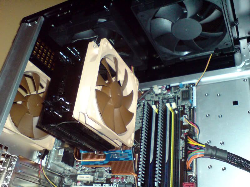

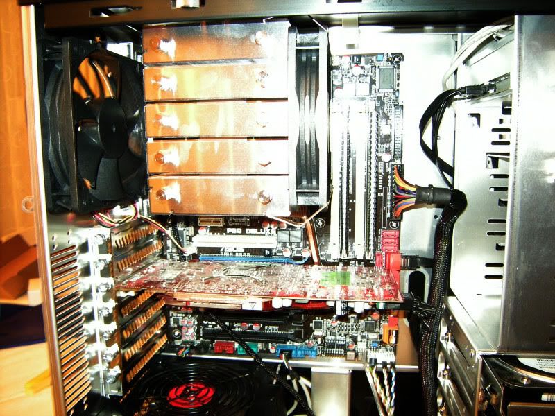

Dante80 Ιούνιος 1, 2009 #11 Ιούνιος 1, 2009 Και γιατι τη mugen και οχι μια θηριωδη thermalright που θα μου επιτρεψει το χειμωνα να μην της εχω και fan? Καταρχάς, η mugen2 είναι πιο θηριώδης από μια thermalright...Ρίξε μια ματιά στην δικιά μου...επίσης, να έχεις fanless τον 720 είναι αρκετά δύσκολο, ανεβαίνουν οι θερμοκρασίες πολύ εύκολα. Με ένα ψόφιο ανεμιστήρα ούτε θα τον ακούς, ούτε θα φοβάσαι τις θερμοκρασίες...:flower:Eσυ δηλωνεις 6 αν/ρες που δεν σε ενοχλουν, εχω εχω μονο 2 και παλι με ενοχλουν...Ο αριθμός των ανεμιστήρων σίγουρα ανεβάζει τον θόρυβο, αλλά αυτό που παίζει μεγαλύτερο ρόλο είναι ο τύπος των ανεμιστήρων και η ταχύτητα περιστροφής. Δεν είναι ιδιαίτερα δύσκολο να έχεις ένα ήσυχο σύστημα με πολλούς ανεμιστήρες, λίγη προσοχή θέλει. Και ένα τέτοιο σύστημα μπορεί και να είναι πιο αθόρυβο από ένα αντίστοιχο με 2 κακούς ή γρήγορους ανεμιστήρες...Για τα υπόλοιπα: 1> Όχι, οι accelero δεν χρειάζονται fan για την 4670. Μπορείς να βάλεις και την s1, αλλά είναι πολύ μεγάλη, και θέλει και λίγο....σπρώξιμο λόγω ενός capacitor πάνω στο pcb (μην σπρώξεις τον capacitor, απλά κούνα λίγο τα fins προς τα πάνω στο επίμαχο σημείο). Η μαμίσια ψήκτρα του 4670 είναι μουσαντένια, μην συγκρίνεις ανόμοια πράγματα. Εδώ μιλάμε για ένα στρέμμα αλουμίνιο...XD 2> Όταν σου γράφω για τα dB είναι ακριβώς γιατί μπορεί να νομίζεις πως κάτι είναι θορυβώδες, ενώ δεν είναι. Οτιδήποτε κάτω από 25dB @45μοίρες @1μέτρο θεωρείται αθόρυβο, ειδικά σε πόλεις σαν την Αθήνα που το ambient noise είναι αρκετά πάνω από αυτό το επίπεδο. Το θέμα είναι πως αφού δεν ξέρεις τι μετράει ο καθένας, δεν ξέρεις και τι είναι θορυβώδες και αθόρυβο. Γιαυτό πας σε reviews, ρωτάς φίλους, ή παίρνεις fans και πειραματίζεσαι... 3> Όχι, η TRUE 120 δεν είναι καθόλου υπερτιμημένη. Κατά την γνώμη μου, είναι η καλύτερη ψήκτρα στην αγορά, απλά δεν κάνει για την περίπτωσή σου λόγω κατασκευής. Για την μητρική, όταν αποφασίσεις για ψήκτρα, ψάξε στο internet για θέματα συμβατότητας με το μοντέλο μητρικής σου. Google is your friend...^^ 4> O Νoctua P12 κοστίζει 20euro και τρέχει σε στοκ ρεύματα (12v) στις ~1300rpm. Η Noctua στην συσκευασία σου δίνει 2 καλώδια με αντιστάσεις που αν θέλεις παρεμβάλλεις στην τροφοδοσία μειώνουν τα volt του ανεμιστήρα, τα οποία και ονομάζουν LNA (low noise adaptor) και ULNA (Ultra low noise adaptor). Ουσιαστικά, αντί να βγάζει σαν τις άλλες εταιρίες πολλά μοντέλα με διαφορετικές στροφές έχοντας στο καθένα την αντίσταση μέσα στο μοτέρ, βγάζει μόνο ένα και δίνει αντιστάσεις ώστε να ρίξεις εσύ τις στροφές αν θέλεις. Το πρόβλημα για την περίπτωσή σου είναι πως για να πετύχεις τα ίδια επίπεδα θορύβου με (πχ.) ένα s-flex στις 800 στροφές, θα πρέπει να ρίξεις τον noctua με το ULNA στις 900 στροφές, και τότε θα έχεις δύο θέματα. α) Λόγω σχεδίασης, κάτω από τις 1050 στροφές ο P12 χάνει πολύ σε απόδοση (είχα μπόλικους και ξέρω).. β) Και πάλι είναι πιο θορυβώδης.. Οπότε δεν σου κάνει. Κάποιος όμως που κλοκάρει και δεν έχει πρόβλημα να τρέχει τον noctua stock ή με το απλό LNA τότε πραγματικά θα τον ερωτευτεί, μιας και το static pressure του είναι καταπληκτικό για τις στροφές που τρέχει.

Dante80 Ιούνιος 1, 2009 #13 Ιούνιος 1, 2009 Ώστε η mugen2 ειναι πιο θηριωδης από τις thermalrights που συζηταμε? Δεν της φαινεται παντως. Και γιατι ειναι φτηνοτερη? Γιατί να μην είναι? Για τον 720 θελω να σου πω ότι είναι θερμικως αριστος, ετσι λενε τα reviews, η δε καταναλωση του μόνο 95W. Να σου πω τωρα ότι η μαμισια ψυκτρα του ειναι της πλακας, πολύ μικρη και με θορυβωδες ανεμιστηρακι. Αν οπως λες μπορω να λυσω τη κατασταση με έναν «ψοφιο» ανεμιστηρα, τοτε γιατι να ψαχνω για ψυκτρες? Βασικα θελω μια θηριωδη ψυκτρα γιατι θα μου επιτρεψει το χειμωνα να τη δουλευω χωρις fan. (οfftopic: που βρισκονται τα καλωδια του τροφ/κου στο image σου?) Τον ψόφιο ανεμιστήρα τον χρειάζεσαι για να έχει airflow το η ψήκτρα, ΕΙΔΙΚΑ την στιγμή που δεν έχεις case fans, ή οι fans που έχεις είναι ψόφιοι. Η ψήκτρες είναι σαν τα πανιά, χωρίς αέρα δεν δουλεύουν. Δεν μπορούν κρυώνουν τον επεξεργαστή όταν....κάθονται. O λόγος που ψάχνεις να πάρεις ψήκτρα είναι για να μειώσεις τον θόρυβο. Δεν είπες πως έχεις θορυβώδες ανεμιστηράκι? ps: Όλα τα καλώδια είναι στην θέση τους. Σε ένα silent build σαν το δικό μου, θα πρέπει να μην υπάρχει κανένα καλώδιο στην μέση, ώστε ο λίγος αέρας που κουνούν οι ανεμιστήρες να πιάνει τόπο. Επίσης, φαίνεται πιο όμορφο (η όμορφια μας μάρανε αλλα τεσπα) το case έτσι. Ok, γνωστα αυτά. Δεν εχω case fans το χειμωνα γιατι είναι περιττα. Το προηγουμενο καλοκαιρι ειχα, το τωρινο λεω να τα αποφυγω… Ακομα και τα fans που γυριζουν σε χαμηλες στροφες με ενοχλουν. Και το case(ευρυχωρο και πολύ καλο) είναι όπως ειπα, κολλητα στο κεφαλι μου. Χωρίς fans δεν έχεις airflow, χωρίς airflow δεν γίνεται. Ειδικά καλοκαίρι. Τι fans έχεις και σε ενοχλούν? Ακριβώς το μοντέλο δώσε. Αυτό που με ενδιαφερει είναι πια από τις s1/s2 είναι πιο ψυχρη. Αν είναι ψυχροτερη η μεγαλυτερη τοτε την παιρνω, εφοσον ταιριαζει βεβαια. Γιατι, όπως σου ειπα, με τη μαμισια και με το fan της εχω 70oC+ στα 3Dgames. Τι θα πει μουσαντενια? Aπλα ειπα ότι η συγκεκριμενη μαμισια είναι ογκωδεστερη από τις συνηθισμενες μαμισιες, όπως βλεπεις και στο link. Σε idle μπορει να δουλέψει και χωρις το fan. Τι είναι το capacitor και το fin? Κινδυνευει να σπασει κανας πυκνωτης?... Η s1 είναι πιο μεγάλη, και μπαίνει πιο δύσκολα (δεν είναι πλήρως συμβατή). Με την μικρή είπαμε βολεύεσαι, δεν υπάρχει λόγος καν να το συζητάμε. fan είπαμε δεν θέλει. Η true120 κανει 21 περισσοτερο απ αυτή που μου προτεινες. ΓΙΑ ΠΟΙΟ λογο δεν κανει για την περιπτωση μου? Μηπως επειδη δεν είναι ΑΜ3?Τελικα αυτή που μου προτεινες(HR-01+) μπορει και να μην κανει? Εγω μεν το ξερω ότι καλο είναι να ψαχνουμε εφοσον υπαρχουν θεματα ασυμβατοτητας και ηδη το εκανα με την noctuau12p και, όπως ειπα στο post#6, γραφει οτι η μητρικη μου δεν την υποστηριζει, ομως ο ProPitsiriko$ μου ειπε ότι πιθανον να μην την εχουν συμπεριλαβει ακομα επειδη είναι καινουργια… Αρα ουτε και με το google μπορουμε να ειμαστε σιγουροι. Δεν σου κάνει γιατί έχεις μεγαλύτερες θερμοκρασίες σε αυτήν από μια από αυτές που σου αναφέρω. Και αυτό γιατί είναι βελτιστοποιημένη για airflow πολύ μεγαλύτερο από αυτό που θεωρείς εσύ αθόρυβο. Η τιμή είναι άσχετη, στα περισσότερα περιφερειακά δεν ισχύει το ότι πληρώνεις παίρνεις....ειδικά όταν οι ανάγκες σου είναι ειδικές. Για την μητρική, πες μας το μοντέλο, και θα το βρούμε... Δεν κανει 20 αλλα 60-65. Συνδεοντας λοιπον με το αναλογο καλωδιο εχω 900rpm και ultra low noise (εγω παντως θα ηθελα να υπηρχε αυτοματος μηχανισμος και να ρυθμιζονται μονες τους οι στροφες χωρις να χρειαζεται να ανοιγεις κάθε φορα το case και να κανεις την αναλογη συνδεσμολογια) Εφοσον βεβαια επιμενεις ότι και παλι είναι θορυβωδης δεν εχω κανενα λογο να μην σε πιστεψω o P12 είναι ανεμιστήρας που συνήθως πωλείται ξεχωριστά, εσύ λες για όλη την ψήκτρα. Είπαμε, δεν σου κάνει.

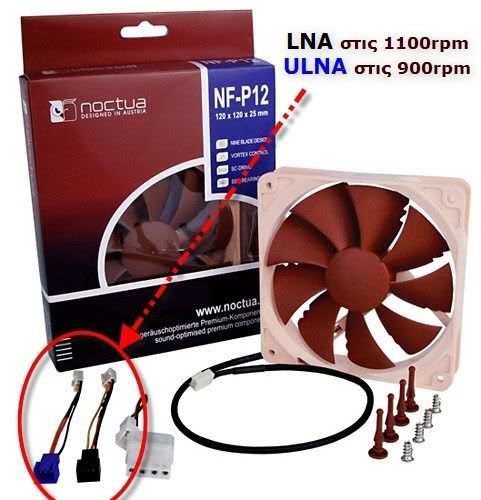

Dante80 Ιούνιος 2, 2009 #15 Ιούνιος 2, 2009 Χμμμ, ειπες οτι η 120 ειναι μεν η καλυτερη ψυκτρα της αγορας(και πολυ ακριβη παρεπιπτοντως), ωστοσο δεν κανει γιατι διατηρουνται μεγαλες θερμ/σιες... Δεν υπαρει καποια αντιφαση εδω? Σε τι ειναι καλυτερη? agis, έχουμε αρχίσει να το κουράζουμε man...σου ξαναγράφω πως η 120 είναι ψήκτρα επιδόσεων. Δλδ, για να δουλέψει σωστά, πρέπει να έχει ανεμιστήρα πάνω που να τρέχει γρήγορα. Σε μικρές ταχύτητες ανεμιστήρα, ή fanless, υπάρχουν ψήκτρες που είναι καλύτερες από αυτήν. Σε μεσαίες και μεγάλες ταχύτητες ανεμιστήρα, είναι σχεδόν η καλύτερη της αγοράς. Είναι θέμα κατασκευής λέμε. Τα fins της είναι πολύ κοντά το ένα με το άλλο. Mαλλον δεν καταλαβα τι οριζεις "ψοφιο". Εγω νομιζα οτι εννοουσες με χαμηλες στροφες. Τι ακριβως εννοεις "ψοφιο"?Υπαρχουν γομαροψυκτρες που διακυρησσουν οτι μπορουν να δουλευουν και χωρις ανεμιστηρα, ειδικα σε μη ενεργοβορους επξστες οπως ειναι ο δικος μου. Ασφαλως κατι τετοιο μπορει να γινει το χειμωνα. Ψόφιος είναι ένας ανεμιστήρας με χαμηλές στροφές, που έχει μειωμένη απόδοση αλλά και χαμηλό θόρυβο. Το τι διακυρήσσει η κάθε γομαρόψυκτρα, σε σχέση με το τι κάνει, είναι άλλο θέμα. Eπίσης, ο επεξεργαστής σου είναι ακατάλληλος για το είδος του build που θέλεις, ακριβώς λόγω μεγάλης κατανάλωσης (*tdp). Σε fanless rigs βάζουμε συνήθως 2πύρηνους και μάλιστα downclocked. Silent built τωρα με τοσους αν/ρες... Φυσικά και silent gaming build με τόσους ανεμιστήρες. Δεν είναι οι ανεμιστήρες το πρόβλημα, είναι η συχνότητα λειτουργίας τους και ο τύπος τους. Σου επαναλαμβάνω, αν έχεις το αυτί σου μέσα στο κουτί, δεν φταίει το κουτί, αλλά η θέση που το έβαλες. Ακόμα και μη κινούμενα μέρη να έχεις, θα έχεις coil noise από εξαρτήματα, όπως και θόρυβο από τον σκληρό. Eπίσης, πες μου σε παρακαλώ το μοντέλο των ανεμιστήρων που χρησιμοποιείς. Ο μόνος λόγος για το να νομίζεις πως ένα σύστημα με ανεμιστήρες ΔΕΝ μπορεί να είναι αθόρυβο, είναι γιατί έχεις κάνει λάθος επιλογές. Επίσης, το PSU σου δεν είναι από τα καλύτερα σε αυτόν τον τομέα, υπάρχουν πολύ καλύτερες επιλογές, που κρατάνε τον ανεμιστήρα τους πιο χαμήλα και δεν ανεβάζουν έυκολα θερμοκρασίες...Oποιοδηποτε fan με ενοχλει, οποιασδηποτε μαρκας. Οπως ειπα, το case ειναι κολλητα στο κεφαλι μου. Εχω ενα ultra quiet psu και απο κει και περα θα εχω και το fan που μου προτεινες ελπιζοντας οτι θα ειμαι ok:T: H μόνη σοβαρή λύση για να ακούς λιγότερο το PC σου είναι να το βγάλεις από το κεφάλι σου. Τέλος.H μητρική σου δεν φαίνεται να έχει πρόβλημα με τις περισσότερες ψύκτρες. Τι κουτί έχεις? Μας ενδιαφέρει περίπου το πλάτος του, για να δούμε τι χωράει μέσα..
