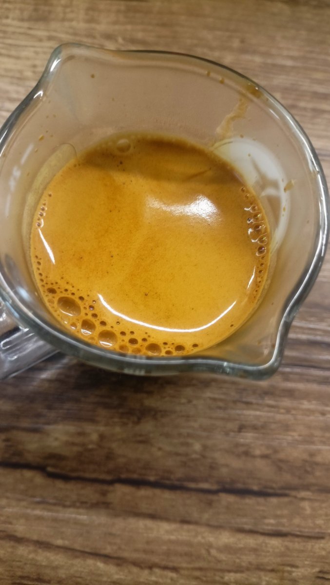

Μετά από ένα μήνα σχεδόν που έχω τη μηχανή σήμερα ήπια καφέ που να με ευχαριστεί σε άρωμα και γεύση.
Μετά τις τελευταίες ρυθμίσεις που έκανα με την ποσότητα της ροής του νερού.
Τόσο καιρό έπινα ένα νεροζουμι καμμένο και δεν ήξερα τι μου φταίει.
Με τον καφέ που έχω ήδη κομμένο στα 14-18γρ καφέ μου έβγαλε 40-44 γρ ροφήματος. Και χρόνος 25-30δευτ.
Το δείγμα είναι μικρό 3 καφέδες πρόλαβα να βγάλω.
Πιστεύω όμως ότι είμαι κοντά στο να τη φέρω στα μέτρα μου.

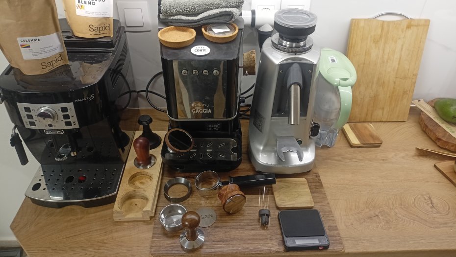

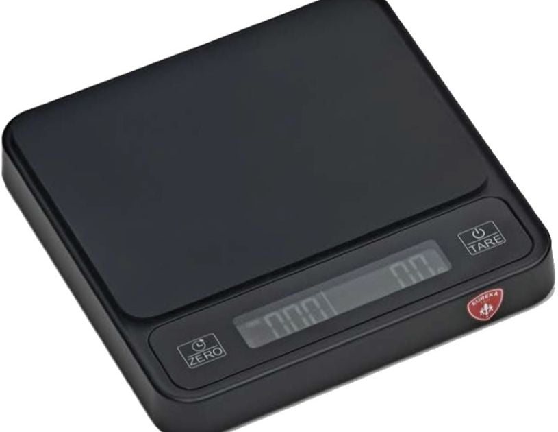

Εγώ έχω πάρει την
WWW.CREMASHOP.EU
With the Eureka Precisa precision coffee scale, you can accurately measure coffee extraction. The scale has a micro USB rechargeable battery as well as a timer and tare button.
Πολλοί την κράζουν ότι είναι αργή αλλά με τόσα χρήματα που να συνδέεται και με bluetooth με το κινητο και app για να κάνεις καταγραφες....ΔΕΝ υπάρχει.
Ένα edit.
από δεξιά κάτω είναι η ζυγαρία...

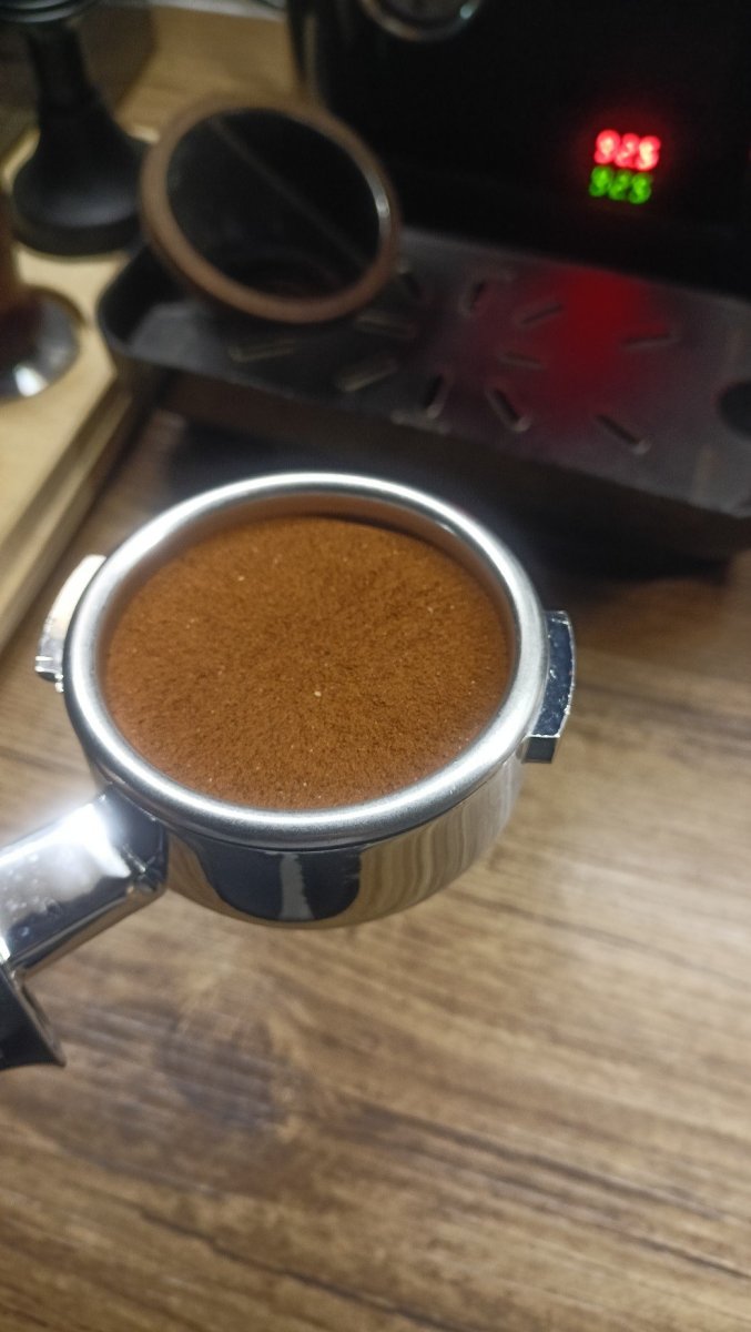

μετά σε φελό έχω βάλει βελόνες βελονισμού για να ανακατεύω τον αλεσμένο καφέ μέσα στο portafilter.

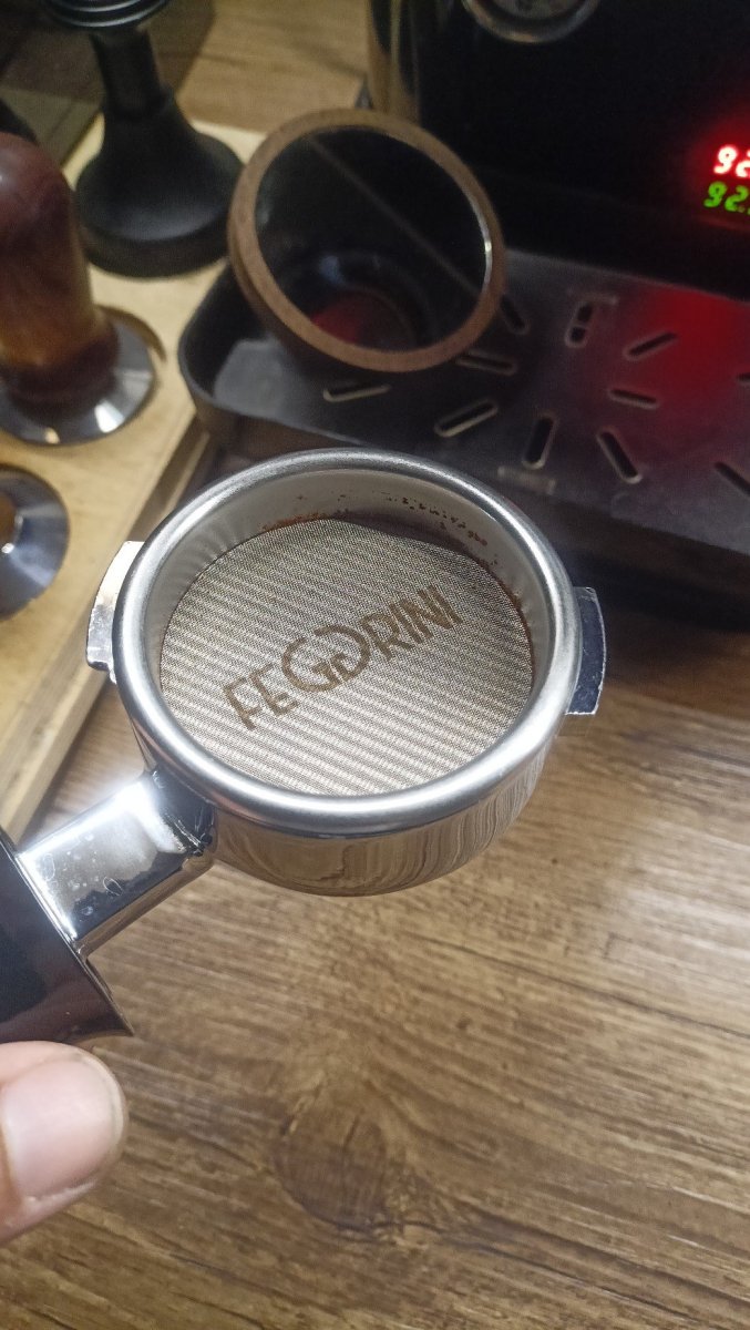

Μετά είναι ο ισοκατανεμιτής που ρυθμίζετε και το βάθος του... μετά είναι σαν "φιλτράκι" που μπαίνει πάνω απο τον καφέ στο portafilter για να ρέει το νερο πιο ομοιόμορφα στον καφέ πάνω.
Αυτό που είναι σαν δαχτυλίδι μεγάλο μπαίνει πάνω στο portafilter για να μπορώ να ανακατεύω χωρίς να πέφτει ο καφές έξω από το portafilter
Έγινε επεξεργασία από f117
  • Like 6

τι τρελη πατεντα ειναι αυτη? 😂
λογικα πρεπει να κανουν καλη δουλιτσα. εντομεταξυ εχω και γω τετοιες βελονες απο την τελευταια φορα που ειχα κανει βελονισμο για τον αυχενα μου, και μου τις αφησε ο φυσιοθεραπευτης μου..........βρε λες? 🤔

Ένα edit.

άνετα.... βάλε της να εχουν κενο μεταξύ τους για να μην παρασύρουν τον καφέ ... από ούζο είναι ο φελός 😛
έχει πέσει πολύ πατέντα...είχα αγοράσει και αυτό το μαύρο που είναι ανάμεσα από τις μηχανές αλλα....ΔΕΝ ΔΕΝ κάνει για WDT (Weiss Distribution Technique)

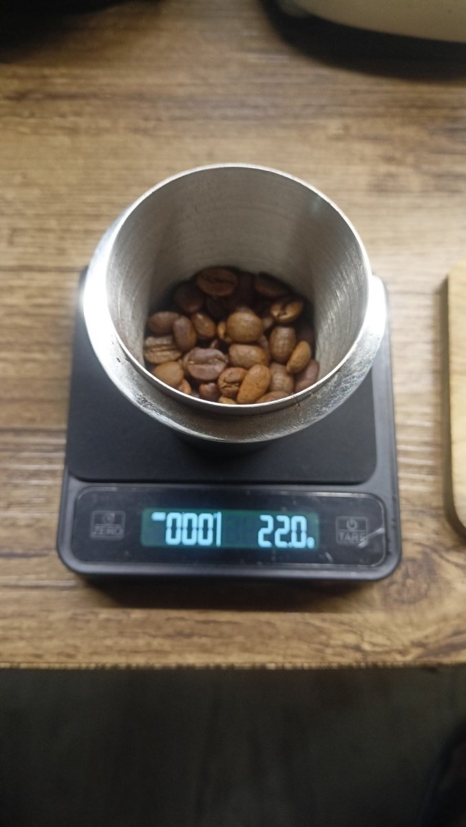

Mazzer super jolly που έχω βγάλει το hopper που έπαιρνε αρκετό καφέ και το έχω κάνει ας πούμε μονοδοσικο. Το μαύρο στον λαιμό είναι από καλτσουκ ...αυτό που βάζουν στις καμερες για το φως .. και πάνω ένα καπάκι από Ipanema καφέ για να διώχνω ο,τι κατακράτηση υπάρχει σε καφε
