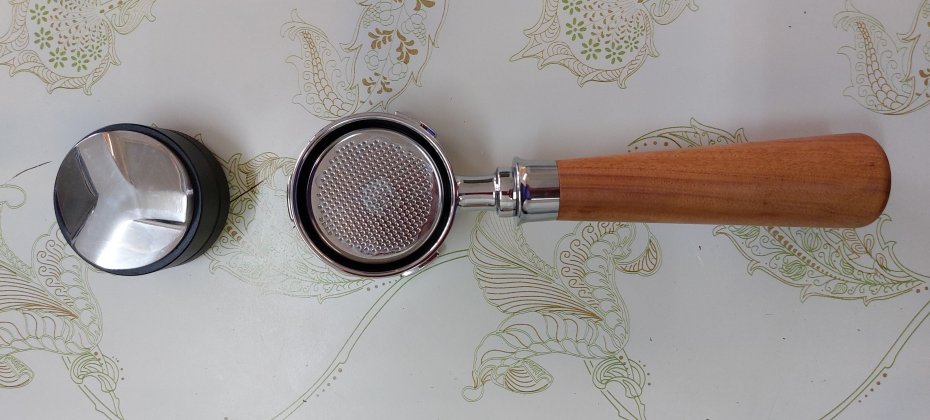

Ήρθαν και τα καλουδια.
Πάντως για να βρεις το 100% της μηχανής - καφέ θέλει πολύ ψάξιμο και πολύ χρήμα.
Δεν είχα χρόνο να κάνω πολλές δοκιμές. 16-17 άνετα. Χωρίς δυσκολία στο κούμπωμα. Αύριο θα δοκιμάσω με παραπάνω ποσότητα.
Έχω και ένα βιντεάκι αλλά δεν μου το ανεβάζει. Θα προσπαθήσω πάλι μετά.
Video: Buttomless portafilter
Η εκχύλιση διαρκεί 30-35 sec.
Είναι καφές από καφεκοπτειο. Για να ρίξω το χρόνο εκχύλισης στα 25-28sec. Πρέπει να κόψω πιο ψιλό τον καφέ ή πιο χοντρό?

θα πρεπει να κοψεις τον καφε πιο λεπτο
αν μπορεις να χωρεσεις 18γραμμαρια θα εισαι πενα, που λογικα θα τα παιρνει ανετα
Έγινε επεξεργασία από BloodMage
τσου....όσο πιο ψιλοκομμένος τόσο πιο δύσκολα περνάει το νερό απο μέσα...τόσο πιο αργά γίνεται η εκχείληση.
Οπότε άμα θες να πέσεις σε χρόνο πρέπει να κόψεις πιο χοντρά.
πχ 16γρ καφέ βγάζει ρόφημα 40 ml σε 35 δεύτερα.
άμα κόψεις πιο ψιλά θα πάει
16γρ καφέ βγάζει ρόφημα 40ml σε 45 δευτερα. Δυσκολεύεται πιο πολύ.
Άμα κόψεις πιο χοντρά θα περναει πιο ευκολα το νερό απο μέσα οπότε
16γρ καφέ βγάζει ροφημα 40ml σε 25 δεύτερα.
