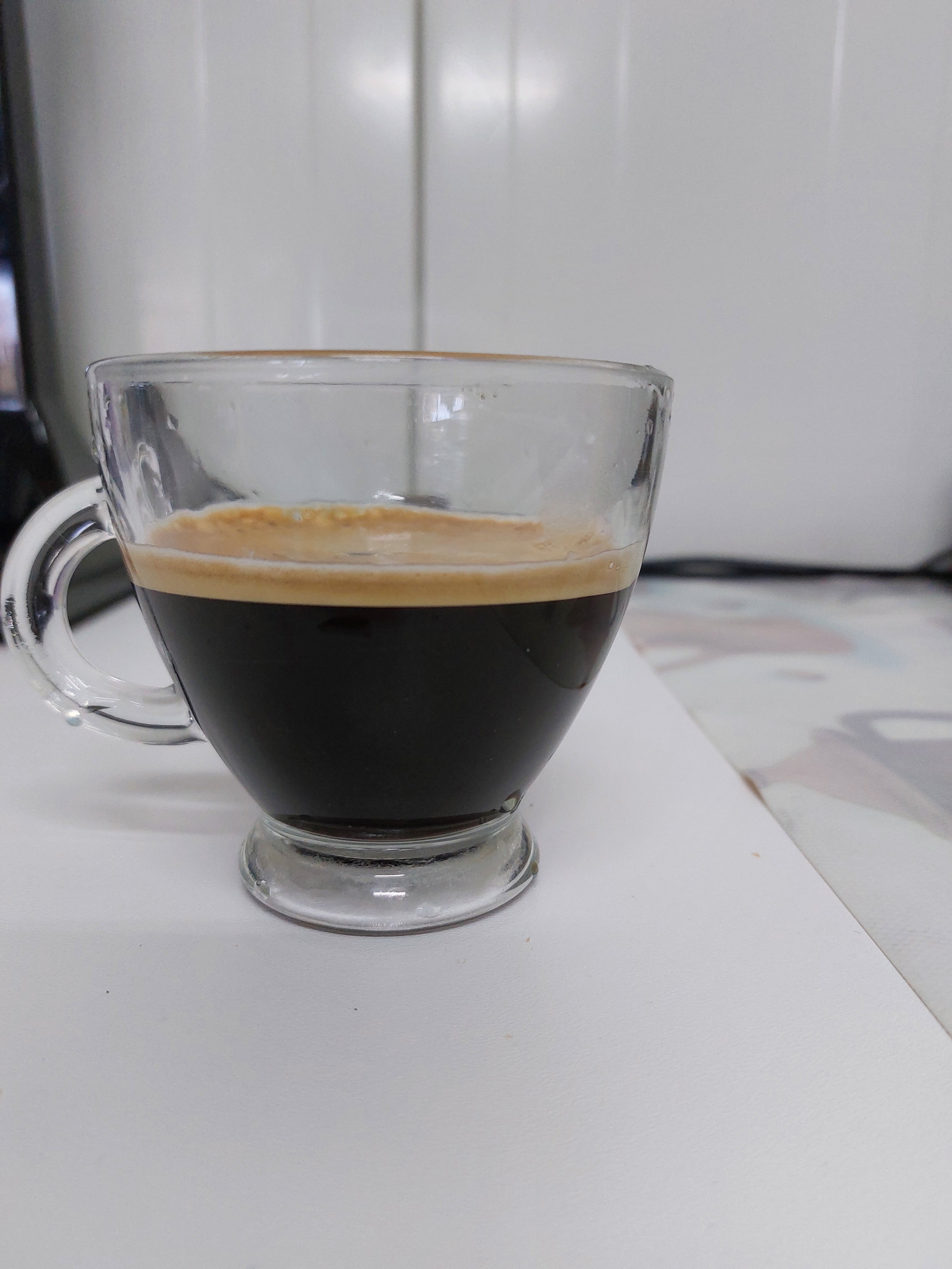

ennia Μάρτιος 31, 2023 #789 Μάρτιος 31, 2023 Μετά από 5-6 καφέδες διαπιστώθηκε ότι το καϊμάκι δεν είναι το επιθυμητό. Με την προηγούμενη μηχανή η ίδια δοσολογία στο ίδιο ποτήρι ήταν το διπλάσιο. Η δοσολογία που μπαίνει στο κουπάκι είναι γύρω στα 11-12 γρ. Ζυγισα και 16γρ αλλά είναι πολλά και δεν κουμπώνει στη μηχανή με τίποτα. Εσείς πόσα γρ. Βάζετε και τι έχετε να σχολιάσετε για την εκχύλιση όσο αυτό είναι δυνατόν από τη φωτογραφία 1
zampONakiaskiou Μάρτιος 31, 2023 #790 Μάρτιος 31, 2023 Στο διπλό καλαθάκι χωράνε αν θυμάμαι καλά 14gr, βαριά 15gr. Κάνε στον εαυτό σου τη χάρη και αγόρασε bottomless portafilter που σου αναφέρουν και πιο πάνω... "καιμάκι" δεν έβγαζες ούτε στη προηγούμενη μηχανή η αλήθεια είναι
