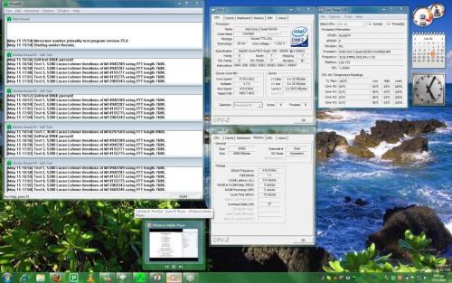

Μετά από μισή ώρα Prime...
Να μην επιχειρήσω για παραπάνω δηλαδή αφού φτάνω τους 50;Οι Μνήμες αντέχουν εκεί που είναι;
αν αντεχουν λεει??? αφου ειναι 1066 και τρεχουν στα 800!!!!
εισαι πολυ καλος αποτι βλεπω! και απο θερμοκρασιες αρχοντας....

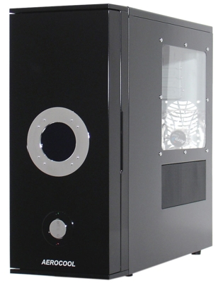

και απο κουτι εχω το coolview της aerocool.....
μια χαρα οι θερμοκρασιες σου!
