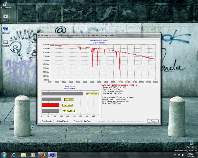

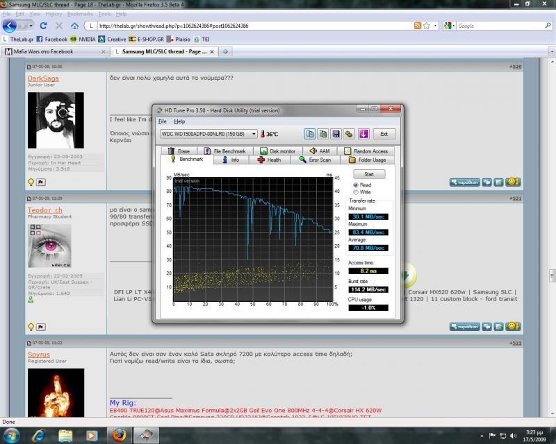

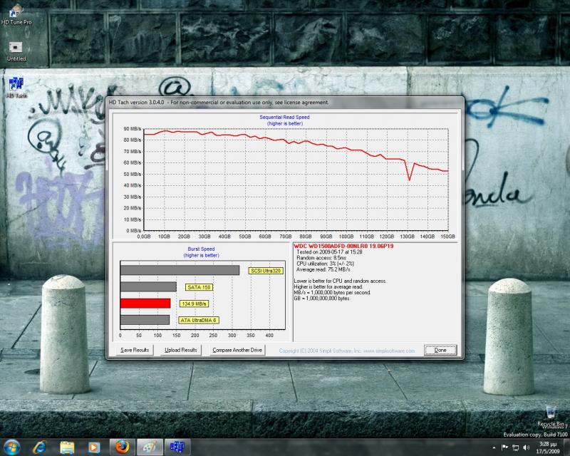

MOS Μάϊος 17, 2009 Author #17 Μάϊος 17, 2009 Δειτε ρε παιδια ο segeate της υπογραφης μου τι πιανει.....τον ξεσκιζει τον raptora...
caution Μάϊος 17, 2009 #19 Μάϊος 17, 2009 that's it baby! να 'παιρνες veloci (στην καθημερινότητα το access κάνει την διαφορά)
MOS Μάϊος 17, 2009 Author #20 Μάϊος 17, 2009 Παντως για τα νουμερα του και τις προδιαγραφες του ειναι οκ ?
