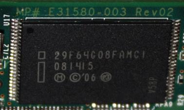

Intel X18-M
Χωρητικότητα 80GB με 10 flash chips (πέντε σε κάθε πλευρά)
Manufacturer: Intel
Part Number: 29F64G08FAMC1
Type: MLC
Block Type: LB
Block Size: 512K+27K
Page Size: 4K+218
Org: 2Gx8x4
Mode (nCE): 2
Mfg.code: 89h
Device code: D7h
Voltage: 2.7v-3.6v
Ουσιαστικά οι δύο δίσκοι X25-M και Χ18-Μ δεν διαφέρουν πουθενά.
Τα ίδια flash έχουν με ίδια χαρακτηριστικά ταχύτητας και με μόνη διαφορά στη χωρητικότητα κάθε chip, ώστε να πιάνουν λιγότερο χώρο στο X18.
Αλλά το σημαντικότερο, έχουν τον ίδιο controller και ίδιο αριθμό καναλιών για παράλληλη λειτουργία.
Αυτός είναι και ο λόγος που έχουν ίδιες επιδόσεις.
